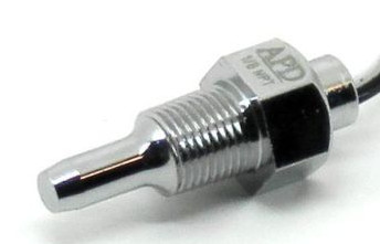

hi @all, hat jemand zufällig die passenden kennlinien für die ntc-temperatursensoren von "raip hp" rumliegen ? ich suche schon 2 tage im netz und hab nix gefunden ;(

Ray M. schrieb: > hat jemand zufällig die passenden kennlinien für die > ntc-temperatursensoren > von "raip hp" rumliegen ? Keine Ahnung, was diese NTC mit einem RAID von HP zu tun haben sollen. Aber NTC werden nur in wenigen Nennwerten hergestellt. Einfach den Widerstand bei Raumtemperatur messen und den nächstgelegenen Wert der E3 oder bestenfalls E6 Reihe nehmen. Der Temperaturbeiwert B ist für die meisten NTC identisch. Notfalls miß halt den Widerstand noch bei einer zweiten Temperatur und mach einen Abgleich. https://de.wikipedia.org/wiki/Heißleiter Wofür brauchst du denn die Kennlinie? Die Kennwerte von NTC streuen recht stark, eine Kennlinie ist also immer nur "typisch". Dein Exemplar kann u.U. weit entfernt liegen.
Axel S. schrieb: > Ray M. schrieb: > >> hat jemand zufällig die passenden kennlinien für die >> ntc-temperatursensoren >> von "raip hp" rumliegen ? > > Keine Ahnung, was diese NTC mit einem RAID von HP zu tun haben sollen. das sind die beiden formen die du zu den raid-hp-instrumenten neuerding dazu bekommst ... früher waren die mal messing > Aber NTC werden nur in wenigen Nennwerten hergestellt. Einfach den > Widerstand bei Raumtemperatur messen und den nächstgelegenen Wert der E3 > oder bestenfalls E6 Reihe nehmen. > > Der Temperaturbeiwert B ist für die meisten NTC identisch. Notfalls miß > halt den Widerstand noch bei einer zweiten Temperatur und mach einen > Abgleich. https://de.wikipedia.org/wiki/Heißleiter > > Wofür brauchst du denn die Kennlinie? Die Kennwerte von NTC streuen > recht stark, eine Kennlinie ist also immer nur "typisch". Dein Exemplar > kann u.U. weit entfernt liegen. ich schmeiss die dinger einfach in den müll und kauf pt100 oder pt1000, dass dürfte mein problem schneller lösen als mit diesem ntc-dreck weiter zeit zu verschwenden ...
ray schrieb: > Axel S. schrieb: >> Ray M. schrieb: >> >>> hat jemand zufällig die passenden kennlinien für die >>> ntc-temperatursensoren >>> von "raip hp" rumliegen ? >> >> Keine Ahnung, was diese NTC mit einem RAID von HP zu tun haben sollen. > > das sind die beiden formen die du zu den raid-hp-instrumenten neuerding > dazu bekommst ... früher waren die mal messing Aha. Jetzt habe ich es mal gegoogled. Weder RAID. Noch HP. Sondern "raidhp". Blinkenlichter und Zeigergedöhns, um die Schrottkarre noch prolliger wirken zu lassen. Wer's braucht ... >> Wofür brauchst du denn die Kennlinie? Die Kennwerte von NTC streuen >> recht stark, eine Kennlinie ist also immer nur "typisch". Dein Exemplar >> kann u.U. weit entfernt liegen. > > ich schmeiss die dinger einfach in den müll und kauf pt100 oder pt1000, > dass dürfte mein problem schneller lösen als mit diesem ntc-dreck > weiter zeit zu verschwenden ... Faszinierend. Ich habe ja keine Ahnung, welches "Problem" du zu lösen gedenkst, aber der Rest der Welt baut durchaus gute Thermometer mit NTC. Und speziell die gezeigte Bauform mit Edelstahl(?)gehäuse werden sich Hersteller schon gut bezahlen lassen.

Ich habe gestern raidhp kontaktiert und habe die Werte von denen heute bekommen, ich poste sie Mal hier falls jemand genauso lange Sucht wie ich und sich das messen sparen will. Öldruck Sensor ist auch dabei.
