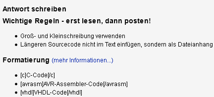

Malaps schrieb: > --------------------------------------- > CODE > --------------------------------------- Bitte Bedienungsanleitung direkt über der Texteingabebox lesen und die passenden [c]-Tags verwenden...
