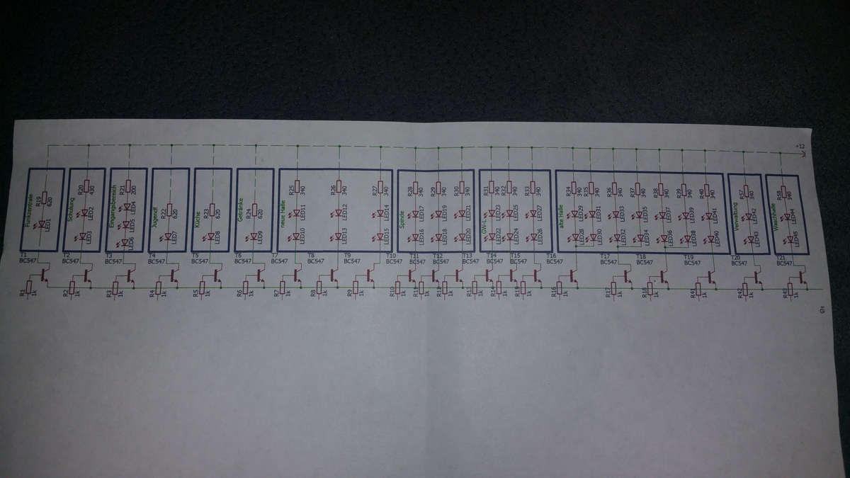

Schaltplan im Anhang

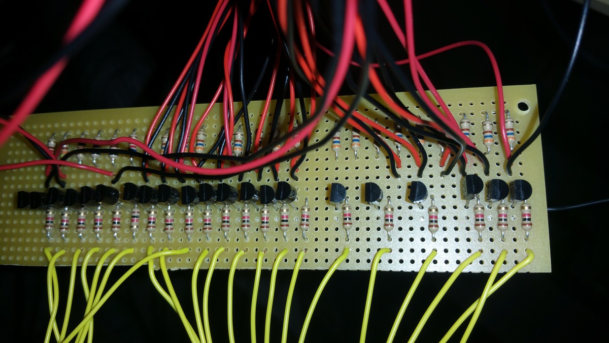

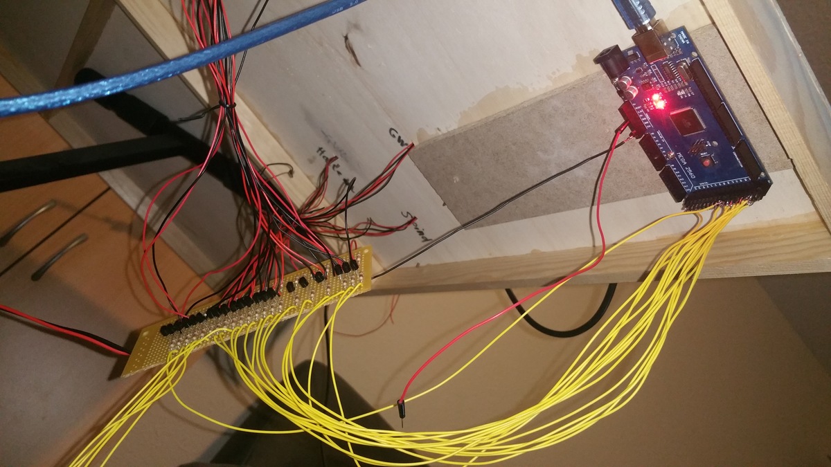

Das wäre der Aufbau
Oben sind die 12V.  Dann der Widerstand der LED. Zwischem den Lötstiften
sind die LEDs dran. Dann C des Transistors. B mit dem Widerstand. Und E
auf Masse

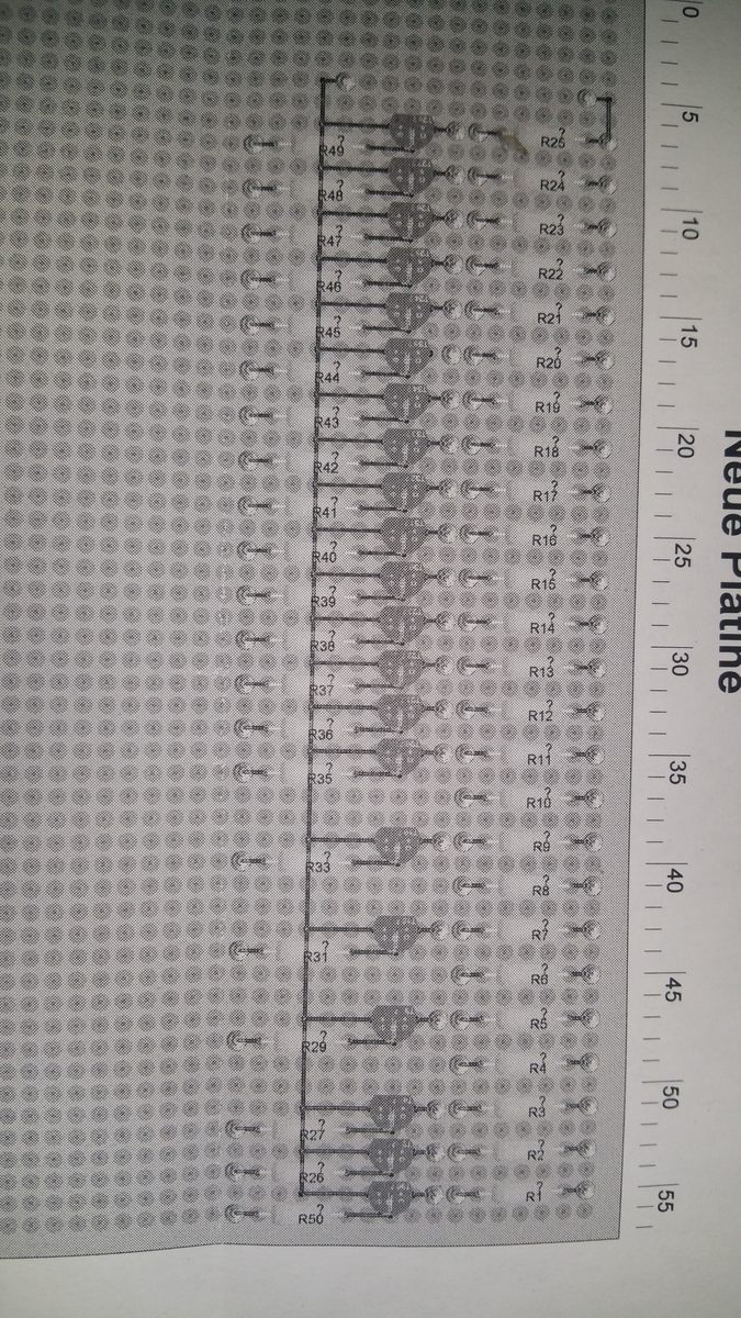

Zu den Fotos  diese wurden am rechner der Arbeit ausgedruckt damit ich
Unterlagen hier Zuhause habe.

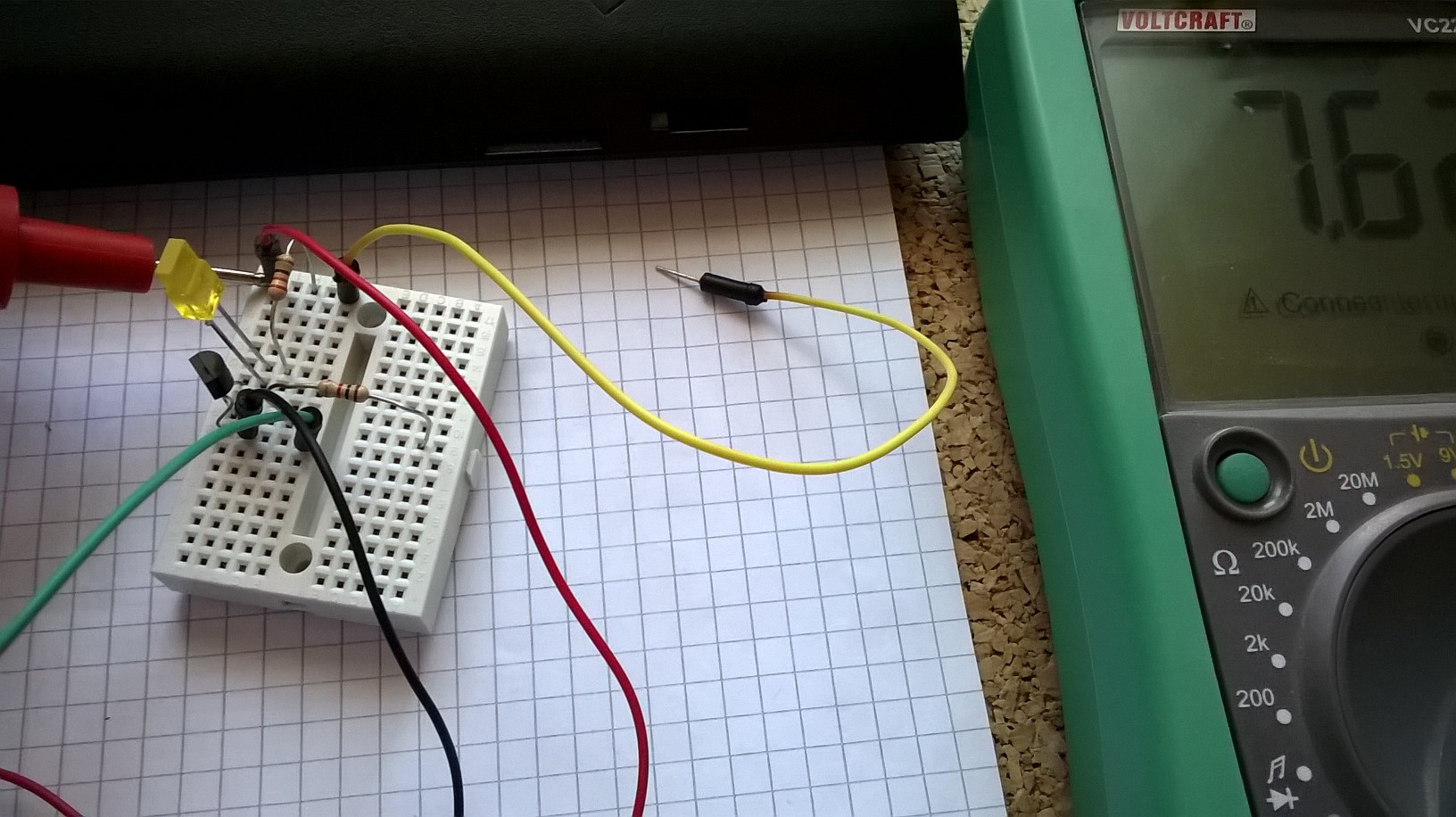

Also folgene Messwerte habe ich:
Klaus R. schrieb:
> Wie hoch ist denn die Spannung am Pin des Arduino gegen Masse?
> Wie hoch ist denn die Spannung an der Basis des Transistors gegen Masse?
> Fällt am 1k Widerstand Spannung ab? Wie viel?
> Wie hoch ist denn die Spannung am Kollektor des Transistors gegen Masse?
4,88 V
0,76 V
wenn ich richtig gemessen habe nicht
7 V

Das ist unmöglich... Eine der drei Aussagen muss falsch sein.
von HildeK (Gast)
> 7 V
Wenn das der "Ein"-Zustand sein sollte: Basisvorwiderstand ist auf einer
Seite nicht angeschlossen.

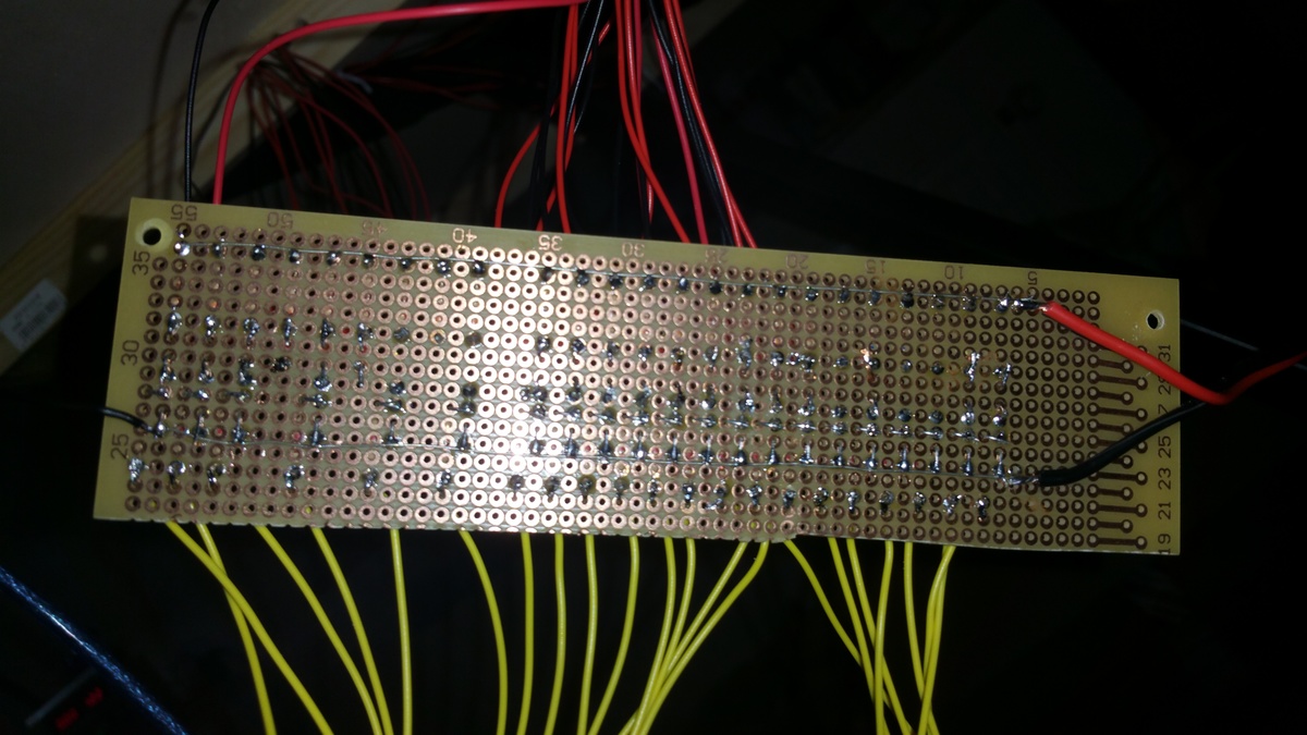

von P. P. (Gast)
Hier die gewünschten Bilder und code

von Frickelfritze (Gast)
Man sieht nichts von dem was du auf der Leiterplatte treibst.
leiterplatte in Grossaufnahme und von beiden Seiten bitte.
von Marc H. (marchorby)
Code ja, die gewünschten Bilder, nein!
Es fehlen Detailaufnahmen! also von deiner Transistorschaltung! Detail
oben und Detail unten!
von P. P. (Gast)
Bilder:

von Manfred (Gast)
>> 7 V
... weil die Emitter nicht auf Masse, sondern auf +5V des Arduino
liegen?

von Uwe D. (monkye)

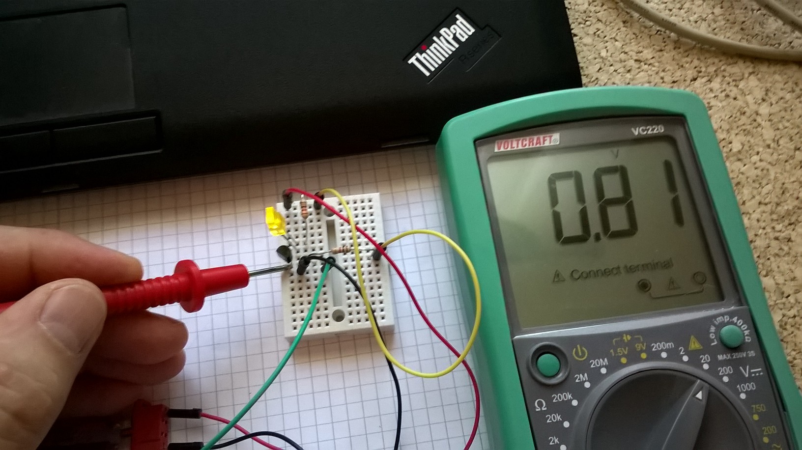

Also mit einem LiPo 7,4V als Stromversorgung geht alles wie erwartet:
Der gelbe Draht ist erst nicht gesteckt, die Basis stromlos - danach
fallen 0,8V an der Basis ab.
Wenn also bei Philip die LED nicht leuchten bei direktem Anschluss der
5V an den Vorwiderstand der Basis, bleibt nur noch kalte Lötstellen und
kaputte Transistoren....

von Uwe D. (monkye)
...manchmal sieht man den Wald vor lauter Bäumen nicht. Und ein Bild
inspiriert dann schon.
Deshalb hilft es oft, den Arduino nicht zu verdrahten und es manuell zu
prüfen. Wenn es dann schon nicht geht würde ich die Einzelverbindungen
prüfen.
Wenn ich das erste Bild unter der (Modelleisenbahn?) Platte so sehe
könnte es gut sein, dass Masse gar nicht ankommt.
Hatte ich auch schon dass die ollen Strippen fürs Steckbrett keinen
Durchgang hatten.
Hier hilft nur Messen.
Edit: Masse vom Arduino, ist ja mechanisch fragwürdig....
Der ganze Aufbau mit Draht statt mit Litze ist schon sehr
fehleranfällig, da kommt schnell eines zum anderen. Beim
Draht der im Arduino-Connector steckt hätte ich auch jede
Menge Misstrauen ....
von Andreas B. (bitverdreher)
auf dem Bild befinden sich 10k Basiswiderstände, nicht 1k!
Andreas
von Brille Fielmann (Gast)
Braun Schwarz Rot -> 1kOhm.
Brille Fielmann schrieb:
Sicher, daß das rot ist? Bei mir sieht es wie orange aus.
Andreas
von Teo D. (teoderix)
Da sind auch einige Lötstellen, die scheinbar keine Verbindung haben.
Wenn das auf GND auch zutrifft....
Farbenblind? Dringend Augenarzt aufsuchen. Aber vielleicht ist auch nur
der Monitor Scheisse.
Aber auch egal ob 10K oder 1K, es müsste funktionieren.
von Wolfgang (Gast)
Kalibriere deinen Monitor mal. Und selbst wenn es 10kΩ wären, würde das
immer noch reichen, um die paar mA für die LED zu steuern.
von HildeK (Gast)
Ist fast egal, der LED-Strom ist kleiner als 20mA und das schafft ein
BC547 auch mit 10k Basiswiderstand an 5V. Mag sein, dass er nicht ideal
durchgesteuert ist, aber das hätte der TO eh nicht bemerkt.
BTW: auf meinem Monitor sieht das nach Braun-Schwarz-Rot aus, also 1k.
