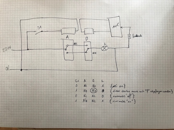

Ich finde zum Gerät kein Wechselschalter der Mechanisch passt und möchte das Gehäuse nicht verändern, jedoch das Gerät über ein uC zusätzlich einschalten können. Da das Gerät nur über einen einfachen Ein/Aus Schalter verfügt, frage ich mich ob es eine andere Möglichkeit gibt eine Wechsel-Schaltung ohne Wechselschalter umzusetzten. https://de.wikipedia.org/wiki/Wechselschaltung
Boris N. schrieb: > Da das Gerät nur über einen einfachen Ein/Aus > Schalter verfügt, frage ich mich ob es eine andere Möglichkeit gibt eine > Wechsel-Schaltung ohne Wechselschalter umzusetzten. Wie wäre es mit einem Wechselschalter in Form eines Relais, dass von dem Ein/Aus-Schalter gesteuert wird?
Du könntest ein Stromstossrelais einsetzen, dazu benötigst du am Gerät dann aber einen Taster, vielleicht gibt es den ja besser. Aber du sagst, dass du mit einem MC das Gerät auch ein/aus schalten willst, dann leg doch den manuellen Schalter einfach auf einen freien Eingang des MC und der fragt dann ab, ob sich die Schaltstellung des Schalters geändert hat und schaltet das Gerät dann an/aus. Also mit dem eingbauten Schalter nicht mehr direkt das Gerät schalten, sondern nur noch dem MC sagen, dass er ein/aus schalten soll. Gruß Thomas
Besten Dank, Wolfgang. Ich hab das mal aufgezeichnet. Ist dagegen was einzuwenden? @ Thomas L.: Ich möchte das das Gerät über WLAN geschalten wird. Wenn jetzt aber mal mit dem WLAN Probleme auftreten, möchte ich Trotzdem einschalten können. Manuel. Es soll also beides möglich sein.
Boris N. schrieb: > Besten Dank, Wolfgang. > Ich hab das mal aufgezeichnet. Ist dagegen was einzuwenden? Die Relaissteuerung ist ok, aber bei der Rückmeldung über einen "Einpol" am Nullleiter ist noch etwas Feinarbeit gefragt. ;-)

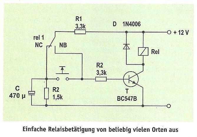

Mit dieser elektronischen Schaltung kannst Du das Relais mit dem Taster sowohl von Hand ein- und ausschalten, als auch mit dem µC ein- und ausschalten. Es können beliebig viele Taster parallel geschaltet werden.
Ralf L. schrieb: > das Relais mit dem Taster > sowohl von Hand ein- und ausschalten, als auch mit dem µC ein- und > ausschalten. Na, dann zeige mal die µC-Schaltvariante!
Route 6. schrieb: > Na, dann zeige mal die µC-Schaltvariante! Für die µC Variante kann der Taster durch einen Reed-Kontakt oder Optokoppler erweitert werden. Der Impuls vom µC darf nur nicht länger als ca. 1 Sekunde sein, damit sich der 470µF nicht ganz auf- bzw. entladen kann.
Boris N. schrieb: > Ich habe keine Taster. Ach soo. Na gut, dann muss man sich natürlich eine komplett andere Schaltung ausdenken. :/
