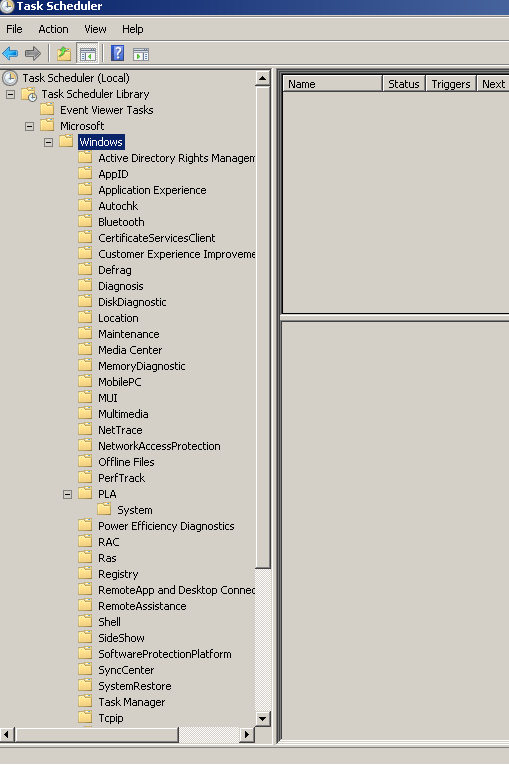

> (außer Leerlaufprozess am Max. rumeiert), & > obwohl die Last angezeigt wird. Was fuer ein Quatsch. FF laesst den idle fuer sich arbeiten? Gegen ploetzlich rauschende Luefter, wenn Mann selbst nichts tut, hilft den Taskplaner mal um Zeug zu beraeumen die Windows wohl fuer wichtig haelt und dann gern in laengeren idle-Phasen startet.

Rechtsbeuger schrieb: >> (außer Leerlaufprozess am Max. rumeiert), > > & > >> obwohl die Last angezeigt wird. > > Was fuer ein Quatsch. Den du nicht kapierst? > FF laesst den idle fuer sich arbeiten? Wenn du Fragen hast, dann machen keine Feststellungen vorher! > Gegen ploetzlich rauschende Luefter, wenn Mann selbst nichts tut, > hilft den Taskplaner mal um Zeug zu beraeumen die Windows wohl > fuer wichtig haelt und dann gern in laengeren idle-Phasen startet. Der Taskplaner ist ein Werkzeug was man selber einrichten muß, also damit wirst du wohl was Anderes gemeint haben? Über die MS Config lässt sich auch viel abschalten oder deaktivieren.

> Der Taskplaner ... > Über die MS Config lässt sich auch viel abschalten oder deaktivieren. Ich war davon ausgegangen, daß er es so meinte. > Es soll neuartige Webung auf dem Web geben, wo die Werbung die > GPU im hintergrund arbeiten laess Das war mein erster Gedanke. Allerdings vertraue ich dem betreiber vom Mikrocontroller.net Forum, so etwas zu unterlassen. > svchost.exe Ja toll, dahinter kann alles und nichts stecken.

Task Scheduler: Keine Ahnung wie das in der deutschen Version heisst. %windir%\system32\taskschd.msc /s
