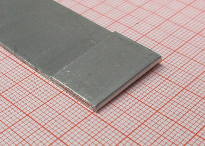

von L. H. (holzkopf)

Habe ich heute irgendwie komplett verpennt:
Wenn es Dir hilft, kann ich ja morgen mal auf unserer
Schwenkbiegemaschine einen Test machen und das Ergebnis ablichten. Dann
siehst Du, wie stark es zurückfedert. Da wir eine spezielle
Magnetschwenkbiege haben, sollte man die letzten paar Grad auch per
Magnethalter "plattdrücken" können.
1mm Al99,5er Blech habe ich reichlich in der Abfalltonne, daran soll es
nicht scheitern :-)
> Wenn es Dir hilft, ...
> nicht scheitern :-)
Es überraschte mich sehr angenehm, daß mir hier zum Thema auch Fragen
beantwortet wurden, die ich gar nicht gestellt hatte. :)
Nachdem wiederholt die Geschmeidigkeit von Al 99,5-Blech bestätigt
wurde, kann ich an sich bzgl. evtl. Rißbildung - auch bei nahezu
180°-Umbiegung - ganz beruhigt schlafen.
Danke Dir für Dein Angebot, mir helfen zu wollen.
Hast auch Du ja ohnehin schon getan. :)

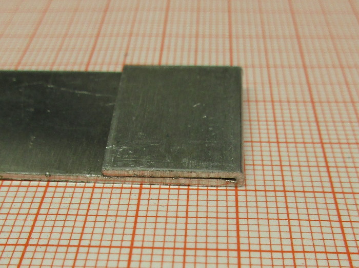

Keine Ursache - ist eine Sache von nur einer Minute gewesen :-)
Oben siehst Du das Ergebnis eines Reststreifens mit 1mm Al99,5.
Zuerst habe ich auf 160° gebogen und dann per Balken und etwa 9t
magnetischer Anzugskraft den Rest plattgedrückt. Wie zu sehen existiert
keinerlei Rückfederung mehr.
Man sieht nur minimalste Anrisse, auf keinen Fall tiefe Risse.
Bei 0,8er Material sollte das nochmal besser aussehen.
Also: ich sehe da für Dich kein Problem. :-)

Dass das problemlos geht siehst Du ja an meinen Ergebnissen. Auch wenn
ich mit einer "richtigen" Schwenkbiege gearbeitet haben, sollte man so
etwas auch mit einfachen Hilfsmitteln (Selbstbaubiegewange/Schraubstock)
hinbekommen.

Sehe ich auch so - ich hab das nur in zwei Schritten gemacht, um zum
Schluss die maximale Anpresskraft zu haben. Bei 0,3mm sollte das
sicherlich in einem Rutsch gehen. Das verbiegt man ja schon durch
Anschauen :-D
> Und wozu bei Al 99,5 vorwärmen??
Brauchst Du schon bei 1mm nicht - siehe Bilder :-)
