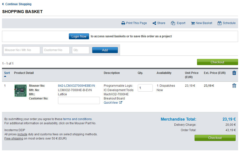

von Patrik S. (Firma: Verein: BLS-Electronics) (patrikseiler)
Jan H. schrieb:
> Bei Mouser ~30€ inkl. shipping.
Wie kommst du auf 30 EUR?
Siehe Screenshot im Anhang.

von Mac G. (macgyver0815)
Patrik S. schrieb:
Mit Mwst. sinds halt 27,60.

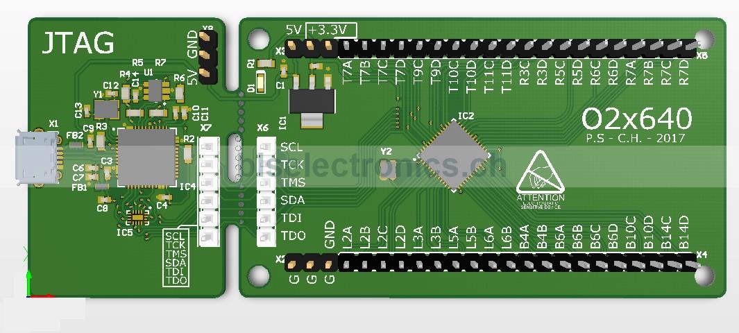

So, die erste Version ist fertig.
Kommentare sind willkommen.
Grösse: 40x100mm
> Grösse: 40x100mm
Das ist ja riesig. Hast Du Dir das Trenz MAX10 für 22EUR inkl. SDRAM uns
SPI-Flash wenigstens einmal angeschaut?  Mein obiges Board könnte man
ebenfalls auf das Breadboard stecken, jedoch sind die Pins im
1.27-Raster angeordnet, sogar doppelreihig...
Patrik S. schrieb:
> Wenn jedoch hier kein Interesse am eigentlichen Projekt ersichtlich ist,
> so werden wir auch kein solches Board erstellen.
Wieder mit 640LUT? Brauchst/baust Du das Teil ohnehin und schaust, ob Du
noch ein paar davon absetzen kannst und was noch verbesserbar ist? Wegen
Boardgröße oder Preis braucht das Teil niemand. Zu groß, zu teuer.
Edit:
Wer es unbedingt braucht, der steckt mit einem gewinkelten Pinheader
sogar das Trenz MAX1000 auf das Breadboard. Dabei bleibt daneben sogar
noch (viel) mehr Platz als mit Deinem ersten Ansatz.
