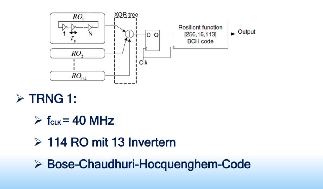

für ein FH-Projekt sollen wir einen TRNG (True Random Number Generator)
auf einem FPGA-Board realisieren.
Erfahrung haben wir mit VHDL und weniger mit Verilog.
Vielleicht hat ja jemand in diesem
Forum diesbezüglich Erfahrung und kann mir und meiner Projektgruppe
zu einem Board raten oder zumindest einen Rat geben auf welche
"featues" wir beim Kauf achten sollen.
Unser Budget beträgt beträgt 300€.
Grüße Georg

von Georg Weber (Gast)
Ja ich bin mir sicher.
Es gibt verschiedene Methoden um einen True Random Number Generator
auf einem FPGA zu realisieren.
Hier sind ein paar Mehtoden erläutert:
https://tu-dresden.de/ing/informatik/ti/vlsi/ressourcen/dateien/dateien_studium/dateien_lehstuhlseminar/vortraege_lehrstuhlseminar/folder-2012-03-21-5634987295/On-the--Fly-Evaluation.pdf?lang=de

Naja ringoszillator aus 13 Invertern ist nun wirklich keine hohe Hürde
für einen FPGA. Das Problem ist eher die Software vom FPGA-Hersteller,
die Inverterketten gern wegoptimiert oder sich einfach weigert aus Sicht
der synchronen Schaltungstechnik "groben Unfug" zu realisieren. Es
könnte sein, das ihr "per Hand" ("direct Routing" umm
xilinx-ise-fpgaeditor) verdrahten müsst. Ich bin mir nicht sicher ob
solche "lowlevel Programmierung" von den modernen Tools wie vivado noch
unterstützt wird.Früher konnte man noch mit dem designcompiler von
cadance quasi Netzlisten nach belieben stricken. Deshalb solltet ihr die
boards nicht nach FPGA-Ressourcen aussuchen sondern nach
Fähigkeiten/Lernkurve der FPGA-backends.

Genau, entropie-quelle "entropy source" ist das Stichwort und dafür
halte ich alle FPGA-Zaubereien für prinzipiell fragwürdig. Siehe auch
http://www.eit.lth.se/sprapport.php?uid=498. Da nimmt man lieber eine
anerkannte analoge Rauschquelle und quantisiert diese.

So wie ich es verstehe, enstehen die Zufälle im FPGA ja meist wohl durch
"absichtliche Designfehler", also Timing-Verletzungen o.ä. und ich muss
darauf achten, dass meine Synthese-Software so etwas auch zulässt,
richtig?

von Gerd E. (robberknight)
Georg Weber schrieb:
> Welche Qualität die Zufallszahlen haben wird dann das
> zuständige Team analysieren - ich bin darauf gespannt.
Das Beurteilen der Qualität von Zufallszahlen eines TRNG ist gar nicht
so einfach wie man vielleicht auf den ersten Blick denkt.
> richtig?
Zur Not kannst Du immer noch Lattice ice40 verwenden, denn deren
Bitstream ist danke Reverse-Engineering komplett dokumentiert:
http://www.clifford.at/icestorm/

von web.georg@gmail.com (Gast)
Erstmal vielen dank für die konstruktiven Antworten!
Zum konkretisieren der Fragestellung :
Es sollen mehrere Schaltungsvarianten getestet werden.
Auf jeden Fall sollte es mit Ringoszillatoren versucht werden. (siehe
Bild)
Quelle wie oben:
> Bild)
Das sieht so aus, als habe sich da jemand ernste Gedanken gemacht. Auf
den ersten Blick fällt mir auf, dass die Ringoszillatoren alles gleich
lang zu sein scheinen und dass es viele sind. Falls jemand die
Erwartungshaltung hat, dass die alle zufällig schwingen, dem kann man
schon mal entgegentreten, dass die sich durchaus aufeinander synchen
können oder sich auf ein und dasselbe externe Ereignis synchen.
Gleichwol kommen die Flanken nicht 100% exakt. Ob man daraus mit 114
XORs direkt ein Signal herausbekommt, weiss ich nicht.
Ich würde mal eine EXOR-pipeline vorschlagen und das einzeln
prozessieren.
Solche Sachen habe Ich durchprobiert, aber keine wirklich Verbesserung
gefunden. Von der reinen Implementierung her - auch in Sachen Aufwand -
liefert die Methodik der gestörten Inverterkette mit nur einem EXOR
genügend Zufall und gerade die Störung ist besonders resistent gegenüber
Synch-Effekte.

Also meine subjektive "Klarheit" über die abhängigkeit des Spektrums vom
placement führt mich zu dem schluß  entropy sources im FPGA komplett
sein zu lassen. Wobei ich die Placementabhängigkeit so interpretiere,
daß die Verzögerungszeiten der einzelenen Pfade entscheidend sind. Die
sind nun aber nicht nur vom placement abhängig, sondern auch von
exemplarstreuungen unter den FPGA's. Wenn also der
Konfigurations-bitstream auf einem FPGA ein zufriedenstellendes spectrum
erzielt, muss das auf einem typgleichen FPGA nicht unbedingt der Fall
sein. Damit wäre die Grundidee der programmierbaren Bausteine ad
absurdum geführt, es müsste für jeden einzelnen FPGA ein Extra Placement
vorgesehen werden. Auch der Ansatz dann mehrer Generatoren zu verbauen
und auf Spektrumsauswertung basierend auszuwählen welcher grad verwendet
wird befriedigt mich persönlich nicht.

was bei näherer Betrachtung so falsch auch nicht ist, weil der Compiler
das FPGA am besten kennt und die Schaltung reinpressen kann, besser, als
jeder Entwickler es händisch tun könnte. Das andere, daß Elektronik aus
China kommt, tut an der Stelle nichts bei.
Die Frage ist doch eigentlich einfach: Entweder nutze Ich den FPGA
digital (wie es vorgesehen ist) oder analog (wie es nicht vorgesehen
ist). Im letzteren Fall muss der Entwickler eben die tool chain umgehen
und selber jedes Element einzeln verbinden und darf nichts automatisch
verteilen lassen.
Mich würde interessieren, was der BCH-Code in der Schaltung für eine
Funktion haben soll. Wird dadurch nicht wieder Vorhersagbares in die
eigentlich zufälligen Daten eingefügt?
