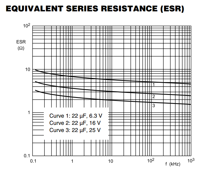

Günter Lenz schrieb: > Ich habe bisher immer gedacht daß der ESR ein rein ohmischer > Widerstand ist, also frequenzunabhängig. Nein, der ESR ist über alle möglich Parameter variabel. Die Frequenz, mit der der ESR gemessen wurde, steht im Datenblatt...

Patrick B. schrieb: > Lothar M. schrieb: >> Weil der Ripplestrom sowieso durch den Elko muss. > Ein 100uF Elko als Bulk-Kondensator direkt am Eingang der Schaltung > schadet aber nicht, wenn dann Low-ESR Kondensatoren an den Pins des > Schaltreglers sind, oder? Schadet nicht, hilft aber auch nicht (viel). @Günter Lenz: angehängt mal die Frequenzabhängigkeit des ESR bei Vishay CRV Elkos. In anderen Datenblättern findest du ähnliche Angaben oder Formeln...

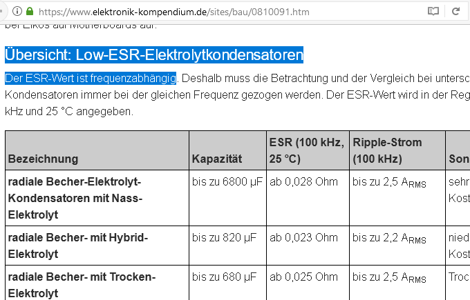

Lothar Miller (lkmiller) schrieb: >Nein, der ESR ist über alle möglich Parameter variabel. Also ein frequenzabhängiger Scheinwiderstand? Hier ist es aber anders erklärt, nach meiner Modellvorstellung, siehe Ersatzschaltbild (der rote Widerstand). https://www.elektronik-kompendium.de/sites/bau/0810091.htm

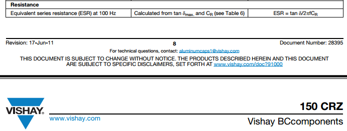

Günter Lenz schrieb: > Hier ist es aber anders erklärt Naja, eigentlich nicht... Der ESR ist sowieso "nur" ein theoretischer "äquivalenter" Wert und wird aus anderen Kennwerten berechnet. Siehe dazu das Datenblatt der Vishay CRZ Elkos.
