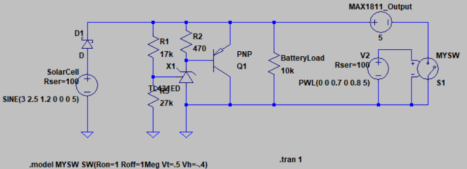

Danke für eure Antworten! Ich hab mir jetzt 5,5V Module bestellt die ich dann wie vorgeschlagen mit dem shunt Regler tl431 aufbauen werde. Falls ich notfalls parallel mittels USB + max1811 laden will dann baue ich am besten vor das Modul noch eine Schottky Diode oder? Der Ausgang des max1811 kommt dann im Prinzip parallel zum Modul (Incl. Schottky).
Harald W. schrieb: > Chon9 schrieb: > >> Ich hab mir jetzt 5,5V Module bestellt > > ...und wo willst du den Akku anschliessen? ganz grob so wie im Anhang. In Realität ist der MAX1811 zwar keine Spannungsquellen sondern kann auch als Stromquelle agieren aber das habe ich vorerst mal der einfachheit mal ausser Acht gelassen.
