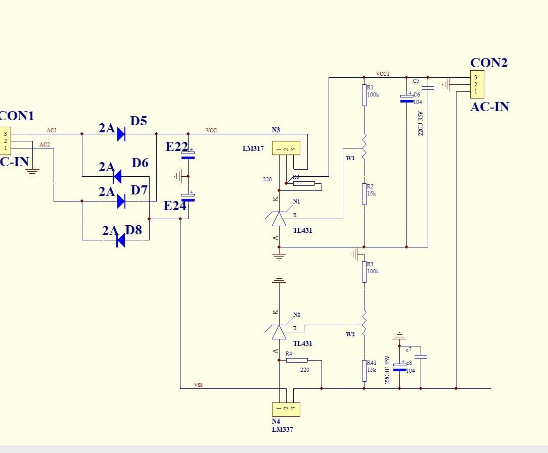

Ich möchte gerne 2 dieser Netzteile mit einem Ringkerntrafo mit 2x18v
betreiben.
Der Trafo hat 2 Wicklungen mit 2 Anschlüssen VSEC und 0V.
Die Platine hat 3 Eingänge: AC GND AC.
Schliesse ich jetzt den Trafo mit jeweils einer Wicklung auf AC AC pro
Netzteil an und den GND auf die Erdung ?
Oder muss ich mit beiden Wicklungen parallel auf beide Netzteile und mit
0V auf GND ?
Vielen Dank

DOCH hat sie wohl! Der AC-Eingang ist auf den Fotos nicht zu sehen.
Rot vom Trafo kommt auf einen AC, schwarz und gelb kommen auf GND,
orange kommt auf den anderen AC.
Fertig ist die Laube,

Ja man sieht die andere Seite nicht richtig auf dem Foto, aber es sind
auch 3 Anschlüsse und ich habe beim Verkäufer nachgefragt. Er meinte
dann es sei AC-GND-AC. GND ist mit dem GND der Sekundärseite verbunden.

Oh cool, genau das wollte ich wissen. Und die beiden Netzeile kann ich
so einfach Parallel schalten mit gleicher Belegung ? Ich brauche am Ende
eben +15v -15V +5v und -5V
von Achim B. (bobdylan)
Jo.

und fragt nach der Verdrahtung um +/-15V und +/-5V bekommen zu können.
Ich hoffe, er kann wenigstens Schaltpläne lesen.

Diese Netzteile scheinen aber nicht so das Wahre zu sein... die negative
Seite lässt sich nur bis auf -6.9V runter regeln, aber ich bräuchte -5V.

Na ja, die Beschreibung sagt TL431 + LM317/LM337, also wohl
--|LM317|---+--
     +--1k--+
     |    Poti10k
   TL431----+
     |     330R
    GND    GND
Leider kann man die Schaltung nicht so einfach auf negative ummodeln,
weil der TL431 da nicht mitmacht. Also ist es dort 'anders'.
blöderweise haben die alle eine erkennbar unterschiedliche Schaltung,
https://www.aliexpress.com/popular/lm337-lm317-module.html
also weiss man nichts bevor Thomas die nicht abzeichnet.

von Thomas W. (weyerma)
Hier habe ich mal das Schema des Netzteils.
von Michael B. (laberkopp)
Wenn es wirklich so ist, kann es nicht funktionieren. Ich schrieb ja:
aber auch er glaubt es besser zu wissen:
Achim B. schrieb:
> Doch, das geht wohl.
Wenn dein W2 auf oberem Anschlag steht, bildet sich ein  Spannungsteiler
100k zu 150k, wobei 150k für 1.2V am LM337 + 2.5V am TL431 stehen, dann
bleiben für die 100k auch 2.5V, zusammen lässt sich das Teil also nicht
unter 6.2V stellen
Thomas W. schrieb:
> die negative Seite lässt sich nur bis auf -6.9V runter regeln,
Das kommt ja ungefähr hin.
Ersetze den TL431 durch einen 680 Ohm Widerstand von A nach K (den
kannst du auch einfach drauflöten ohne den TL431 zu entfernen) und
vergiss die Einstellbarkeit.
Michael B. schrieb:
> ein  Spannungsteiler
> 100k zu 150k
Wo siehst du da 150k? Es sind 15k.
Aber abgesehen davon: Das gefummele mit den TLs geht mir eh nicht in die
Birne. Die LMs machen die gewünschte Anforderung auch ohne. Einfach mal
in die Applikationen kucken; da steht alles drin.

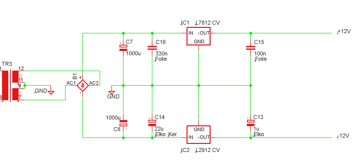

von Karl B. (gustav)
Elektrofurz schrieb:
> einfach je einen Festspannungsregler 7805 und 7905.
und die Dioden am Ausgang nicht vergessen.
Siehe Bild. Vergiss das ganze "Gerödel" da.
Ich möchte das Augenmerk auf die Dioden D13 und D14 lenken.
Die meine ich hier.
ciao
gustav

von Elektrofurz (Gast)
> Die meine ich hier.
Die kann man ja noch in diese Schaltung mit einbauen. Die ist nämlich
noch einfacher. Für C14 kann man auch einen 330nF Kondensator nehmen.
Statt den beiden 12V Festspannungsregler kommen hier die beiden 5V
Festspannungsregler rein. Der 7805 oben und der 7905 unten.

Zum Datenblatt: Ein Netzteil mit LM317 hat eine äußerst überschaubare
Menge an Bauteilen, deren Schaltung man zur Not abmalen kann. ABER: Der
Kern ist der LM317, zu diesem Bauteil finden sich massenhaft
Datenblätter und Beispielschaltungen.

Also erst einmal Danke dafür, dass du so selbstkritisch und nett
geantwortet hast, das zeugt von Größe und Selbstreflektion (ernst
gemeint).
Ich hab das Netzteil irgendwie "aufgegeben", selbst mit einem 12V-Trafo
komme ich nicht unter 7V, vielleicht hab ich auch etwas kaputt gemacht.
Werde wohl einfach ein 5V-2A-Netzteil vom Handy nehmen und eine kleine
Powerbank als Filter vor meinen DAC schalten.
Hab einfach zu wenig Ahnung um mir selbst ein Netzteil zu stricken :(
