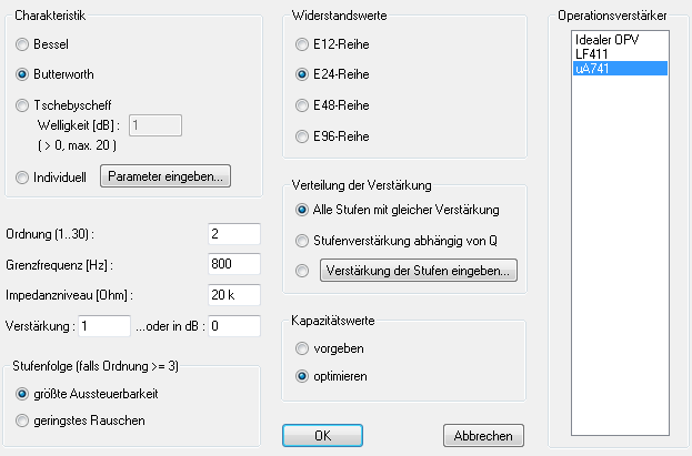

ich möchte einen aktiven Hochpass vor folgenden Verstärker schalten:
https://www.amazon.de/gp/product/B01DDI8Z2K/ref=oh_aui_detailpage_o03_s00?ie=UTF8&psc=1
Als Operationsverstärker habe ich diesen verwendet:
https://www.conrad.de/de/linear-ic-operationsverstaerker-texas-instruments-ua741cp-mehrzweck-pdip-8-151527.html
Mit dem Programm AktivFilter 3.2 habe ich die Berechnung durchgeführt.
Meine erste Frage wäre, welche Bedetung das Impendanzniveau beim
Erstellen eines Filters hat.
Außerdem ist mir unklar was ich bei Widerstandswerte auswählen muss.
Trotzdem habe ich versucht eine Schaltung mit der E24-Reihe und einem
Impendanzniveau von 20k aufzubauen. Die Stromversorgung für den IC
beträgt 25 Volt und versorgt auch den Verstärker. Die Signal-Masse ist
die Selbe wie die der Stromversorgung. Aus dem Verstärker ertönt leider
nur ein Piepen und kein gefiltertes Signal.
Für Hilfe wäre ich sehr dankbar.
Gruß Ivo

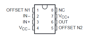

Die Signal-Masse ist hoffentlich nicht gleichzeitig der Minuspol, oder
etwa doch?
von Ivo Barth (Gast)
Danke für die schnelle Antwort.
> etwa doch?
Die Signalmasse ist in meiner Schaltung gleichzeitig Vcc- und somit auch
IN+.
von Harald W. (wilhelms)
>> etwa doch?
> IN+.
Dann wird Deine Schaltung nicht funktiionieren. Gibts einen besonderen
Grund, warum Du ausgerechnet einen der ältesten, erhältlichen OPVs
verwenden willst?

von Hans (Gast)
Du brauchst entweder eine negative Versorgungsspannung für deinen OPV
oder solltest dein Eingangssignal auf die halbe Betriebsspannung ziehen.

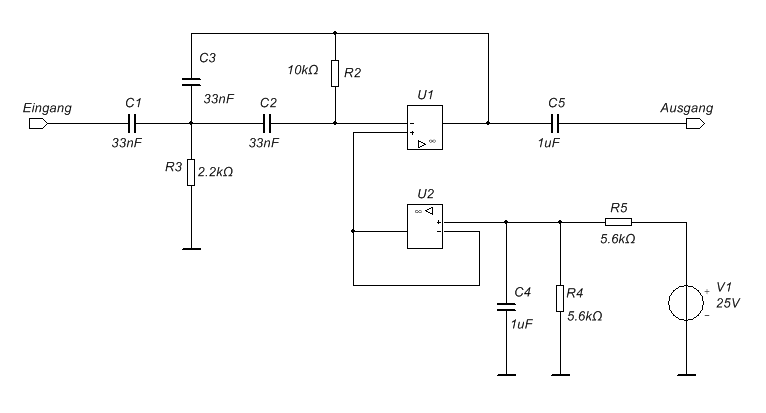

von Possetitjel (Gast)
> beim Erstellen eines Filters hat.
Impedanzen sind (Schein-)Widerstände.
Geringes Impedanzniveau bedeutet: Es werden kleine (ohmsche)
Widerstände und große Kapazitäten (=niedriger Blindwiderstand)
gewählt. Günstig für geringes Rauschen, aber schlecht für die
OPVs (größere Belastung, größere Ströme).
Hohes Impedanzniveau: Große ohmsche Widerstände, kleine
Kapazitäten. Schlecht für das Rauschen (wird stärker), gut
für die OPVs (weniger Belastung, weniger Strom, weniger
Verzerrungen).
Als Startpunkt bist Du mit einem Impedanzniveau von 10kOhm
ganz gut bedient.
> auswählen muss.
Die Vorzugszahlen aus den E-Reihen kennst Du?
E12 ist gröbere Stufung; E96 ist ziemlich fein.
Nicht jeder Händler verkauft alle Werte; E12 sollte man
aber immer bekommen.
> und einem Impendanzniveau von 20k aufzubauen.
Passt schon.
> Die Stromversorgung für den IC beträgt 25 Volt und versorgt
> auch den Verstärker. Die Signal-Masse ist die Selbe wie die
Das ist doof.
Hmm.
Mit 7812 eine Hilfsspannung von +12V aus den +25V erzeugen;
GND vom Filter auf diese +12V legen.
Kondensator am Ausgang des Filters könnte notwendig werden.
von Robert M. (r0bm)
Mit einem zweiten OPV lässt sich eine virtuelle Masse bei Ub/2 für den
nichtinvertierenden Eingang des ersten OPV erzeugen. Beide OPVs werden
aus den vorhandenen 25V versorgt. Am Ausgang des ersten OPV ist ein
Trennkondensator (C5) einzubauen.
Possetitjel schrieb:
> Hmm.
Wie müsste denn der Kondensator am Ausgang dimensioniert werden?
Hat dieser einen Einfluss auf die Grenzfrequenz?
