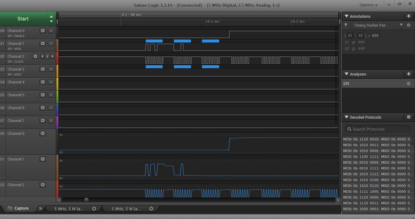

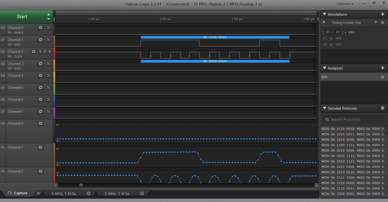

Hallo liebes Forum Ich hoffe es hat ein paar nette Leute hier, die mir weiterhelfen. Ich habe eine Regelungseinheit die mir ein LCD Display ansteuert. Anstelle des Display, möchte ich den Arduino einsetzten. Also die Daten an den Arduino und dann mit einer GUI am PC darstellen. Daten SIO3 M16C ----> Arduino -----> PC. Was ich bis jetzt herausgefunden habe: Das Display hat ein ST7565P-F1 COG Treiber. Ich habe mit dem Logic Analyzer einen SPI BUS ausgemacht. Ich habe Bilder angefügt. Ich sehe die Initialisierung, die Adressierung der Zeilen und wie der M16C Kontroller mein LCD Beschreibt. Ein Clock -Takt dauert 1,4 qS das enstpricht etwa 715 kHz und werden immer 8-bit übertragen. Jetzt meine Frage: Ist es möglich mit dem Arduino die Daten abzufangen? SPI Modus oder Bit-Banging? Vielleicht ist der Arduino auch zu langsam? Kann mir da jemand weiterhelfen? Vielleicht Code oder Ideen wie iches lösen soll? Die Spannung beträgt 2.4 V. Für digital Input des Arduinos zu wenig? Benötige ich einen Pegelwandler? Hoffe auf spannende Antworten und danke der Communitiy im Voraus

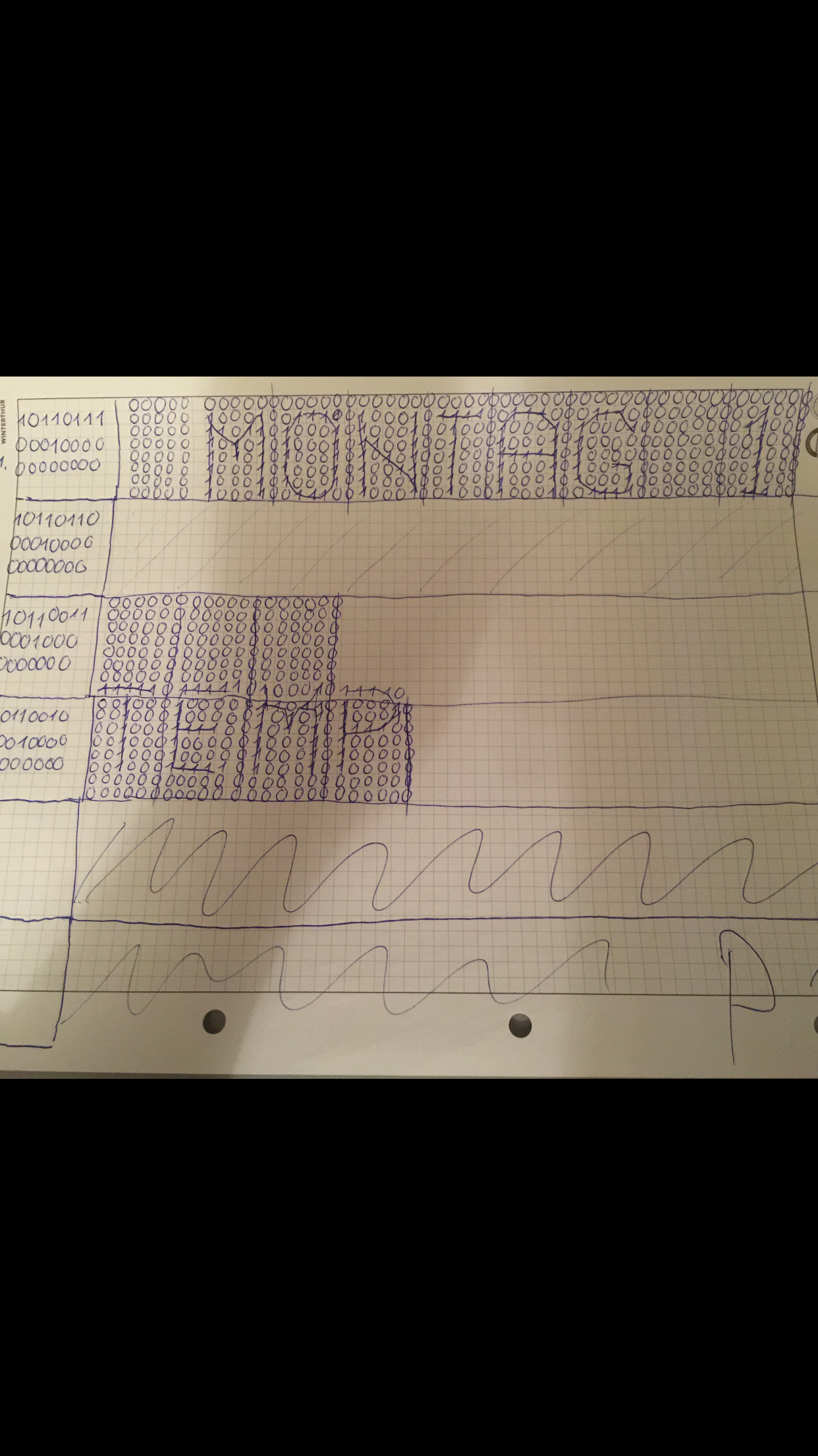

Hier noch die Zeilenadressierung und dann den "Text" der das Display anzeigt
Die /CS Leitung solltest du noch finden. Und ja, wenn du die SPI Hardware nutzt, und das im Interrupt Betrieb, dann sollten einige Arduinos in der Lage sein das mitzuschneiden. Und auch ja: Einen LevelShifter wirst du benötigen.
Die CS Leitungen CS1 CS2 des ST7565P sind dauerhaft HIGH und die andere LOW. Das bedeutet SPI Betrieb des Grafikkontrollers. Ob es eine Instruktion oder Schreibbefehl aufs Display ist, unterscheidet die obere A0 Leitung.
mal kurz gerechnet: 8 Bit werden in 1/(90 kHz) übertragen, dann muss der Arduino mit seinen 16 MHz Takt das Byte zumindest zwischenspeichern, das sind 178 Arduino-Takte. Den verbleibenden Rest dieser Takte hat er zur Weiterbearbeitung.
Bin leider noch nicht so bewandert auf diesem Gebiet. War meine Rechnung mit den 700 kHz von oben falsch? Also sollte das von der Leistung des Arduino UNO reichen? Das ich auch BitBanging (digital.INPUT) verwenden könnte? Und so das Protokoll Stück für Stück analysieren kann.
Hier noch wie mein Display beschrieben wird. Links Zeilenadresse und rechts in 8-bit Blöcken von oben nach unten. Dann immer +1 nach rechts verschoben. Bis Zeile voll ist und dann folgt nächste Zeile.. usw.
