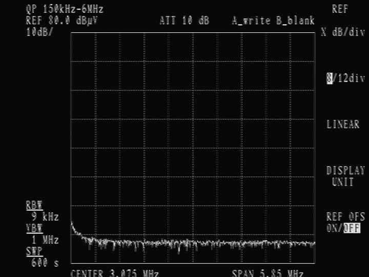

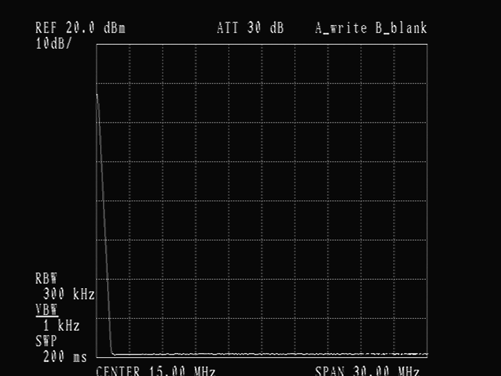

Ich versuche das Bildsignal meines Spektrumanalysers aufzuzeichnen. (Ein
Advantest R3361A, sehr geiles Gerät, leider noch ohne USB-Anschluß).
Dazu habe ich mir einen USB-Video-Grabber, Digitus DA-VC211A,
ausgeliehen und an das Composite Video-Signal angeschlossen. Die
Aufzeichnung klappt auch so leidlich, aber leider werden alle vertikalen
Linien doppelt dargestellt. Das Videosignal ist am Ende mit 75Ohm
abgeschlossen.
Das Bild ist mit dem VLC Media Player aufgenommen. Der Grabber wurde von
Windows 10 erkannt. Ich habe die Aufnahme mit den Einstellungen
Video-Gerätename "USB 2820 Video", Bildgröße "720x480" Pixel
hinbekommen.
Ich vermute, daß es ein interleaced Video Signal ist und meine
Einstellungen das nur nicht richtig zur Deckung bringen. Kann mir jemand
weiterhelfen?
Danke!
Michael

Das ist eine horizontale Verschiebung, interlaced wäre eine vertikale
bzw. Kammbildung bei Bewegung.
Ich vermute mal das Kabel ist ungeeignet, es treten Schwingungen und
Reflexionen bei den harten Kanten auf.
Das ist richtig, hängt aber davon ab, wie man die Zeilen
zusammenbastelt. Der Sync-Impuls für die Halbbilder ist unterschiedlich
lang. Warum das so war, hab ich vergessen, aber wahrscheinlich setzt der
Grabber deshalb die Bilder nicht richtig zusammen.
Nö, hab ich ausprobiert und gemessen. Gar keine Reflektionen. Die hätten
auch einen viel kleineren Abstand untereinander. Deshalb schrieb ich ja,
ist mit 75Ohm abgeschlossen.
Einstweilen vielen Dank!
Michael

von MM (Gast)
Klicke dich durch die Auflösungen und Normen durch bis du mit viel Glück
die passenden hast. (Was für ein Ausgabesignal beschreibt denn der
Hersteller vom Spektrumanalysers?)

von Michael S. (smtschmidt)
Der Hersteller schreibt nur Composite Video, ~1Vpp an 75Ohm.

von Georg A. (georga)
Das was du meinst, ist der eine H-Doppelpuls in der Austastlücke, um mit
der H-Ablenkung eine halbe Zeile Versatz zum kontinuierlich laufenden
V-Puls zu bekommen. Das sieht man ohne Overscan oft an der einen halben
"gefüllten" Zeile unten.
Dein Problem kommt nicht vom Interlace an sich, die paar Pixel
horizontaler Versatz sind schon sehr ungewöhlich. Für mich sieht das
eher so aus, als wäre das Timing generell kaputt, was ein direkt
angebundenes LCD nicht stört.
Was sagen eigentlich "normale" LCD-TVs zu dem Signal?
von c-hater (Gast)
Das ist längst keine hinreichende Beschreibung. Da fehlt das komplette
Timing und obendrein der verwendete Farb-Standard.
Das Hauptproblem dürfte natürlich das Timing sein. Wenn nix weiter
spezifiziert ist, dürfte es sich dank der kompletten Ignoranz der Amis
für den Rest der Welt um "NTSC-Timing" handeln, wohingegen das lausige
USB-Capture-Gerät aus der Tatsache, dass es auf einem deutschsprachigen
Rechner läuft, wohl genauso idiotischerweise den Schluss zieht, dass
sämtliche Composite-Quellen natürlich "PAL-Timing" haben müssen...
Sprich: du mußt dem Capture-Treiber einfach nur sagen, dass er mit
dieser Annahme falsch liegt und ihn auf NTSC zwingen. Typisch stellen
solche Treiber einen Konfigurations-Dialog bereit, mit dem man sowas
einstellen kann. Mit einem brauchbaren Capture-Programm kann man diesen
aufrufen.
VLC ist nun leider für Capture ziemlich unbrauchbar (geworden). Im Laufe
der Jahre von unfähigen OpenSource-Entwicklern vollkommen
kaputtgefrickelt, insbesondere, was die einschlägigen Windows-APIs
betrifft (VfW, DirectShow und BGA).
Nimm' besser VirtualDub. Damit hast du vollen Zugriff auf alles, was per
VfW und DirectShow von dem CaptureDevice verfügbar ist. Bei BGA sieht's
allerdings auch da schon nicht mehr ganz so gut aus. Es ist aber stark
anzunehmen, dass dieses beschissene USB-Capturedevice wenigstens noch
vollständige DirectShow-Unterstützung bietet.
Genauer würde man das wissen, wenn du einfach mal geposted hättest,
welche Treiber für das Ding installiert wurden, idealerweise die
*.inf-Datei des Treibers. Daraus kann jemand mit Ahnung von der Sache
sehr, sehr viele Informationen entnehmen. Eigentlich fast alles, was
wichtig ist...
Jupp, jetzt geht's!
> die passenden hast.
Das war der Punkt! Ich hab (irgendwo) in VLC eine Einstellmöglichkeit
für die Norm gefunden. Mit NTSC_433 klappt es. Was immer das auch ist.
Ich brauche jetzt erstmal eine Software die sich besser bedienen läßt.
Ich danke allen für die Tips und wünsche einen schönen Sonntag!
Michael
