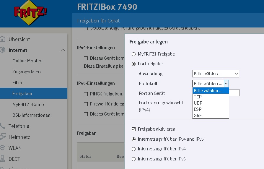

Hallo Netzwerk-Fachleute! Beim Versuch, die VPN-Verbindung herzustellen, kommt immer der berühmte und "vielsagende" Fehler "619". Ausgangssituation: Server: Synology DS216j, Konto eingerichtet, VPN-Server (PPTP) gestartet, alle Einstellungen nach https://www.synology.com/de-de/knowledgebase/DSM/help/VPNCenter/vpn_setup durchgeführt. DDNS mit der DS216j und *.synology.me Client: Laptop MEDION AKOYA, Win8.1, VPN eingerichtet mit PPTP. Router: Port 1723 durchgereicht Ausprobiert: Mit und ohne Firewall. Geht weder über Mobile noch WLAN zu Hause. IP-Adresse manuell eingegeben, ohne DDNS. Geht alles nicht. Da die Fehlermeldung so nichtssagend ist, wollte ich fragen, ob es noch Möglichkeiten gibt, das Problem einzugrenzen. Wireshark? Ping geht, 70-80ms Response-Time. Danke und Gruss Chregu
PPTP ist nicht mehr zeitgemäß. Steige um auf IPSec, oder von mir aus wenn es denn unbedingt sein muß, auf OpenVPN.
Christian M. schrieb: > Router: Port 1723 durchgereicht Reicht nicht, Du musst auch noch das Protokoll GRE durchreichen. Allerdings: PPTP gilt aus gutem Grund als angezählt und wird von etlichen neueren Clients auch nicht mehr unterstützt.
Rufus Τ. F. schrieb: > auch noch das Protokoll GRE durchreichen Habe noch nie einen Router gesehen, der ein anderes Protokoll als TCP und UDP hatte... Gerd E. schrieb: > PPTP ist nicht mehr zeitgemäß. Steige um auf IPSec Rufus Τ. F. schrieb: > PPTP gilt aus gutem Grund als angezählt Werde dann auf IPSec umsteigen. Da ich ja nicht mehr zu Hause bin, muss ich irgendwie meine Frau dazu bringen, den Router entsprechend einzustellen. Fürchte, das wird eine Zangengeburt... Gruss Chregu
Christian M. schrieb: > Habe noch nie einen Router gesehen, der ein anderes Protokoll als TCP > und UDP hatte... u.a. Fritzboxen können das schon immer, und auch in DLink-Geräten habe ich die Option schon verwendet. Damals, als ich auch noch PPTP nutzte. > Da ich ja nicht mehr zu Hause bin, muss ich irgendwie meine Frau dazu > bringen, den Router entsprechend einzustellen. Manche Router kann man via https aus dem Internet administrieren, wenn mans freischaltet, oder Du könntest Deine Frau dazu überreden, ausnahmsweise mal einen Teamviewer zu verwenden. Beides dürfte am Telephon leichter verhandelbar sein, als eine komplette Blindflug-ich-diktiert-Dir-was-Du-wo-einstellen-musst-Orgie.

Christian M. schrieb: > Interessant ist Seite 35 PPTP auch nur mit TCP freigegeben. Rufus Τ. F. schrieb: > Christian M. schrieb: >> Router: Port 1723 durchgereicht > > Reicht nicht, Du musst auch noch das Protokoll GRE durchreichen. Weiterleitung von Port 1723 genügt. GRE läßt sich gar nicht "durchreichen", weil es keine Ports verwendet. Richtig ist aber, daß der Router damit gescheit umgehen können muß. Jeder halbwegs moderne sollte dies allerdings beherrschen. Christian M. schrieb: > Kann jemand einen guten Router für solche Sachen empfehlen? LANCOM. Die Preise werden dir aber nicht gefallen. Gebraucht manchmal günstig zu bekommen. Was läuft denn WAN-seitig bei dir? DSL, Glasfaser, Kabel?

Icke ®. schrieb: > Weiterleitung von Port 1723 genügt. GRE läßt sich gar nicht > "durchreichen", weil es keine Ports verwendet. Was soll das mit Ports zu tun haben? GRE-Traffic wird an einen Host hinter dem Router weitergeleitet, und welcher das ist, wird in der Administrationsoberfläche des Routers konfiguriert.

Rufus Τ. F. schrieb: > Was soll das mit Ports zu tun haben? GRE-Traffic wird an einen Host > hinter dem Router weitergeleitet, und welcher das ist, wird in der > Administrationsoberfläche des Routers konfiguriert. Die Weiterleitung des GRE-Protokolls wird i.d.R. mit dem Forwarding des Ports 1723 automatisch gehandelt. Also gibt es normalerweise nur Einstellmöglichkeiten für TCP und UDP. Wie ich gerade gesehen habe, scheint AVM da jedoch wieder sein eigenes Süppchen zu kochen. Insofern muß ich dir in Bezug auf Fritzboxen Recht geben.

Bei der FritzBox kann man durchaus GRE weiterleiten... Für die Setups, die ich mit IPSec am laufen habe, hat es immer gereicht Port 4500 und 500 UDP an den VPN-Server weiterzuleiten. Wie schon erwähnt gibt es viele Firewalls bei denen diese Ports geblockt sind. Lucas N. schrieb: > Also ich weiß ja nicht. > IPSEC VPN ist das Maß aller Dinge. Mit vernünftigen Geräten und Software > ist da auch nichts schwierig zu debuggen. IPSec hat immer den Ruf so komplex zu sein, das es duch die komplexität potemtiell unsicher ist. >Für Client to Site VPN ist SSL > VPN auch gut und halbwegs verbreitet, jedoch soviel ich weiß, meistens > proprietär. Ja, weil man nur einen Port braucht, oft einen Port nehmen kann, den die meisten Firewalls sowieso freigeben und man kann es hinter Proxyservern verwenden. Von OpenVPN gibt es auch einige komerzielle Versionen, deren Namen mir nicht einfallen. Ansonsten ganz klar Cisco hat da auch was im Portofolio mit AnyConnect. > OpenVPN hat bei mir irgendwie auch so einen "Billigheimer" > Bastellösungsstatus. Es ist OpenSource, die IPSec-Implementierung auf vielen Routern, die ein OpenSource Betriebssystem verwenden wird OpenSource sein. Und nur weil es zu einer Software keine offenen Quellen gibt, muss diese ja nicht automatisch sicherer sein.
