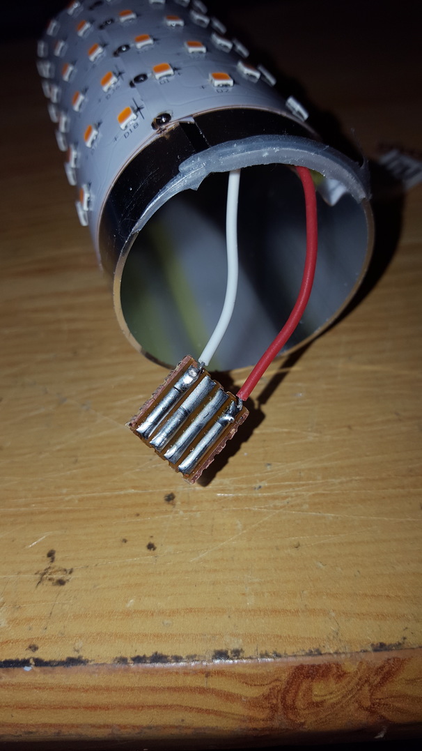

Ich suche einen gewöhnlichen USB-Stecker zu Stromversorung eines Gerätes mittels einer kleinen, runden Powerbank. Allerdings fehlt mir der Platz für einen langen USB-Stecker. Hat jemand einen Tipp, wo man einen wirklich kleinen USB-Stecker bekommen kann? Die meisten stehen sogar vor dem Steckergehäuse noch ein Stück heraus. Selbst gewinkelte Stecker habe ich nur mit riesigen Steckergehäuse gefunden. Dabei gibt es so kleine USB-Sticks und Dongles für Funkmäuse, die sich schön komplett versenken lassen und kaum Gehäuse haben. Andere Idee: Kann man statt Stecker vielleicht einfach ein Stück passende Platine in eine gewöhnliche USB-A Buchse stecken?

Danke für den Tipp. So Platinen gibt es nicht zufällig fertig blanko? Ansonsten bestelle ich für 1EUR halt die erwähnte Digispark und säge den Steckerteil entsprechend ab: https://www.aliexpress.com/item/Digispark-kickstarter-development-board-ATTINY85-module-for-Arduino-usb/32836098704.html
Hm, ich habe jetzt mal das Innenleben eines USB-Stecker rausgeholt. Das ist 1,8mm breit und hält nicht wirklich gut. 2,5mm sollten es dann wohl schon minimum sein.

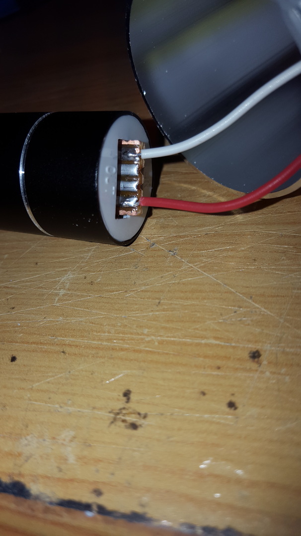

Manchmal ist die Lösung doch so einfach: Ich habe nun einfach ein Stück Streifenrasterplatine genommen und zurechtsgeschnitten. Ist zwar nur 1,65mm stark, aber habe ordentlich Zinn auf die Bahnen draufgeknallt. Hält super und macht genau das, was ich möchte. Und die voreilenden Power-Kontakte sollten bei einer Powerbank ziemlich egal sein. Für besseren halt, habe ich sie lieber nicht gekürzt
Dominik schrieb: > Hält super und macht genau das, was ich möchte. Du musst nur ziemlich aufpassen, dass die angelöteten Kabel nicht direkt an der Platine brechen. Wenn du die Platine länger machst, kannst du dort die Leitungen noch fixieren und als Knickschutz einen Schrumpfschlauch drüber setzen.

Wolfgang schrieb: > Du musst nur ziemlich aufpassen, dass die angelöteten Kabel nicht direkt > an der Platine brechen. Wenn du die Platine länger machst, kannst du > dort die Leitungen noch fixieren und als Knickschutz einen > Schrumpfschlauch drüber setzen. Ich setze dazu eigentlich immer einen kleinen Tropfen Heißkleber als Zug/Knickentlastung, was ich bereits getan habe. Foto war nur der erste Test.
