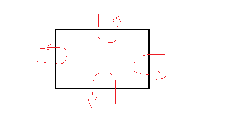

von Christian K. (Gast)
Du bekommst einen magnetischen Dipol im Nahfeld. Die abgestrahlte
Feldstärke ist proportional zum Strom und zur Fläche der Leiterschleife.
Egal ob du daraus einen Resonanzkreis gemacht hast oder nicht. Mit einer
flach auf dem Tisch liegenden Leiterschleife bekommst du sowohl im
Nahfeld als auch im Fernfeld eine senkrechte E-Feld Polarisation wie sie
eine senkrecht stehende Dipol-Antenne produziert. Im Nahfeld hast du
hauptsächlich magnetische Felder die erstmal hauptsächlich reaktiv
Blindleistung erzeugen, d.h. die elektrische Feldkomponente steht 90
Grad zur magnetischen. Im Fernfeld ist die magnetische und elektrische
Feldkomonente dann in Phase.

Wie würde es sich eigentlich verhalten, wenn die Leiterschleife vertikal
im Raum stehen würde? Ich würde behaupten, dass die vertikalen
Abschnitte der Leiterschleife waagrecht polarisierte Wellen aussenden
würden und die horizontalen Abschnitte vertikal polarisierte Wellen.
Liege ich mit dieser Einschätzung richtig?
Zur besseren Anschaulichkeit habe ich hierzu eine kleine Skizze mit
einer rechteckigen Leiterschleife und dem in rot eingezeichnetem
Magnetfeld gemacht (siehe Anhang).
