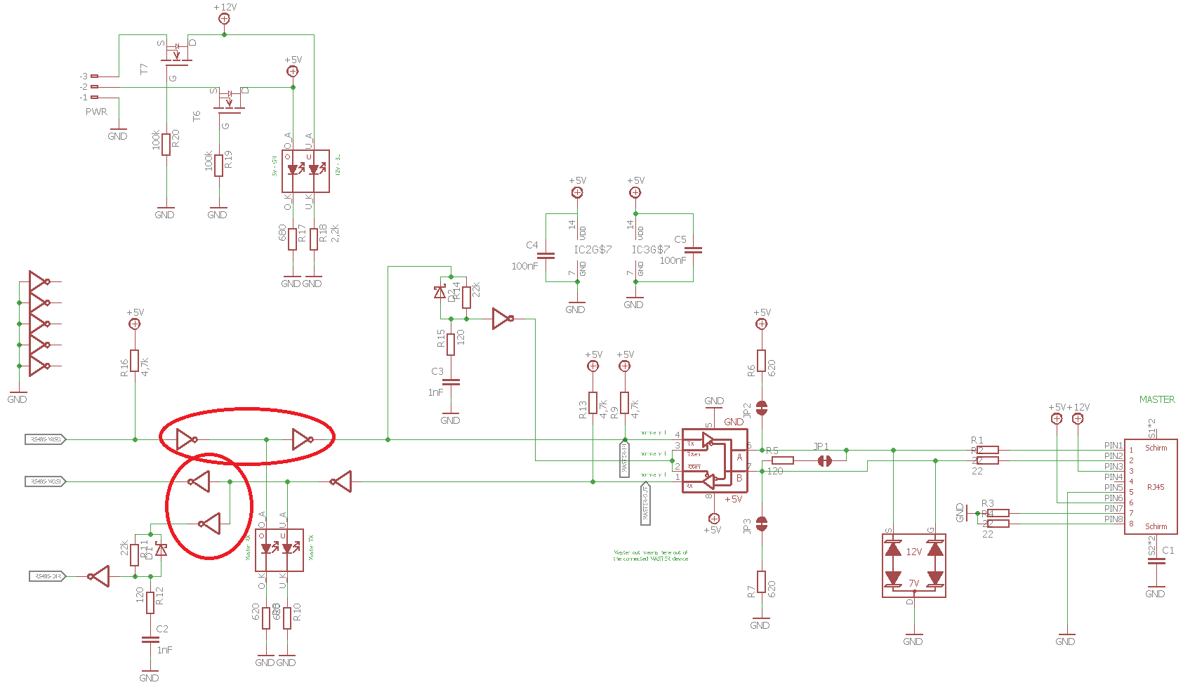

ich habe diese Schaltung für einen RS485 Hub gefunden:
http://www.rs485.com/pdffiles/multiplerepeaters/MHUBX8RevE.pdf
Ich versuche diesen gerade zu modifizieren. den unteren (MASTER) Teil
habe ich mal in Eagle gezeichnet.
Dabei ist mit aufgefallen, dass in der Schaltung Mehrfach Inverter
hintereinander gesetzt werden. Mir ist nur nicht klar warum.
Speziell im unteren eingekreisten Teil ist mir das nicht verständlich.
Warum sollte man nicht den Teil des Zeitgliedes von einem Inverter aus
speisen können????
Auch im oberen Teil ist mir das nicht klar. Um die eine LED zu treiben
sollte es eigentlich genügen einen Inverter dafür zu verwenden. Warum
man eine Doppelte verneinung machen sollte ist mir nicht klar.
Wer kann helfen?
Viele Grüße
Alexander

Vielleicht als Buffer, Verzögerung oder Entkopplung der Signale?
von Detlev T. (detlevt)
Ich kann da auch nur vermuten, dass die Flankensteilheit erhöht werden
soll, insbesondere wenn mehrere Bausteine an der Leitung hängen.

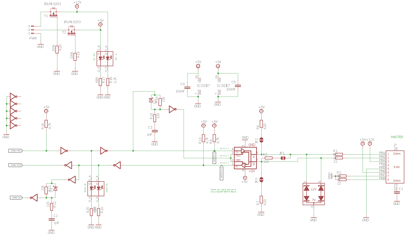

Mir ist bei deiner Schaltung aber noch etwas aufgefallen: T6 und T7
sollen vermutlich einen Verpolschutz darstellen. Falls ja, wird das so
aber nicht funktionieren! Bei negativer Eingangsspannung schalten die
n-channel MOSFETs durch, da das Gate eine höhere Spannung als Source
hat. Stattdessen musst du p-channel verwenden mit Drain zum Eingang.

In dem Link sind es aber Schmitt-Trigger, d.h. sie dienen der
Signalregenerierung und Störunterdrückung.
von Alexander S. (docalex)
Peter D. schrieb:
Ja, korrekt, hab ich auch vorgesehen.
Aber spätestens nach dem ersten ist es dann egal. Warum also 2x
invertieren?

Weil man die originale Signalpolarität braucht? Weil es keine
nichtinvertierenden Schmitt-Trigger gibt? Und ist dir aufgefallen, daß
das invertierte Signal durchaus genutzt wird?
Danke sehr für diesen Hinweis! Das wäre mir durch die Lappen gegangen.
Im Anhang ist die korrigierte Schaltung.
Offen ist immer noch, warum die doppelten Inverter verwendet werden.
Viele Grüße
Alexander
1.) Wie schon oben angemerkt, handelt es sich um Schmitt-Trigger
Inverter. Die Schaltung verwendet Dioden und einen Pull-Up-Widerstand,
um eine logische Und-Funktion zu implementieren. Durch die Flusspannung
der Diode plus der Spannung für Low am RS485-Treiberbaustein liegt diese
Spannung nicht mehr im Limit für TTL-low. Deshalb der Schmitt-Trigger.
2.) Soweit ich weiß gibt es keine nicht-invertieren, Standard-TTL
Bausteine mit Schmitt-Trigger.
3.) Selbst wenn es sie gäbe, wären sie vermutlich schwer zu bekommen,
teuer und man bräuchte trotzdem zwei, für LED und Signal.
Ich hoffe, die Erklärung war jetzt erschöpfend.
Erschöpfend ja, aber nicht ganz richtig :-)
74HC132 und LVC132 sowie die 1G und 2G Varianten z.B. gibt's haufenweise
in Industrieschaltungen. Ob der TO aber mit 4 nicht-invertierenden
Gattern auskommt, darf er selbst entscheiden. Auf den ersten Blick würde
ich aber sagen ja. So ein Gatterfriedhof ist sicherlich nicht nötig. Ein
RS485 Treiber kann eine moderne LED locker treiben. Die automatische
TX/RX Umschaltung würde ich so auch nicht machen. Es gibt wohl keinen uC
mehr der keinen automatische TXEN Ausgang im UART Modul hat.
Die Versorgungen würd ich dann z.B. auf 1+2 und 7+8 legen und GND auf
3+6. Wenn man denn unbedingt 2 Versorgungsspannungen braucht. RS485 auf
4+5 und man ist LAN sicher. Nur wenn man an die Telefonsteckdose geht,
dann müssten die RS485 Schutzdioden was arbeiten.
Bei guten RS485 Treibern braucht man die High-Z Verzieh-Widerstände
nicht. Und wenn sie Slew-Rate limited sind, praktisch nie den
Abschluss-R. Ist aber natürlich Geschwindigkeits- und Kabelabhängig.

von Wolfgang (Gast)
Analog OPA schrieb:
> Nein, schaut euch mal die Polarität der LEDs unten an: Das muss so sein,
> damit es richtig funktioniert.
Die LEDs sind nun wirklich kein Argument. Die kann man auch gegen VCC
schalten. Dann leuchten sie "andersrum" und brauchen keinen zusätzliche
Inverter.
