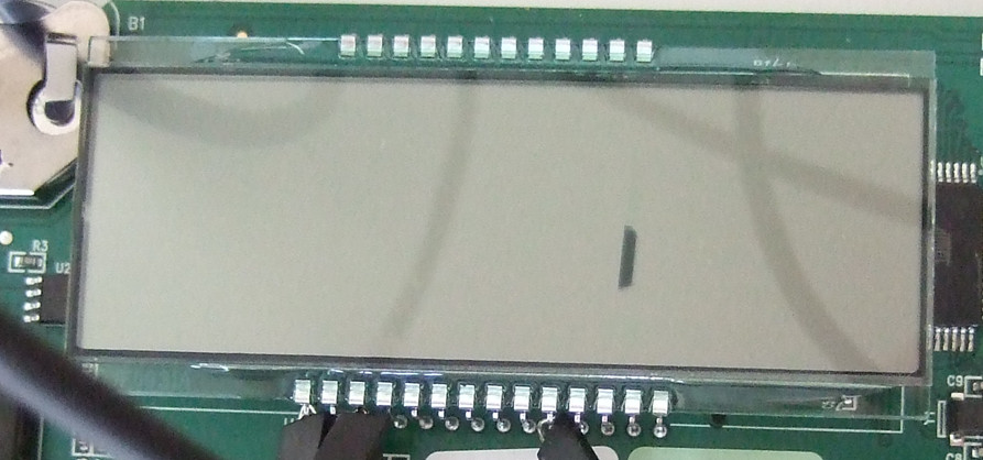

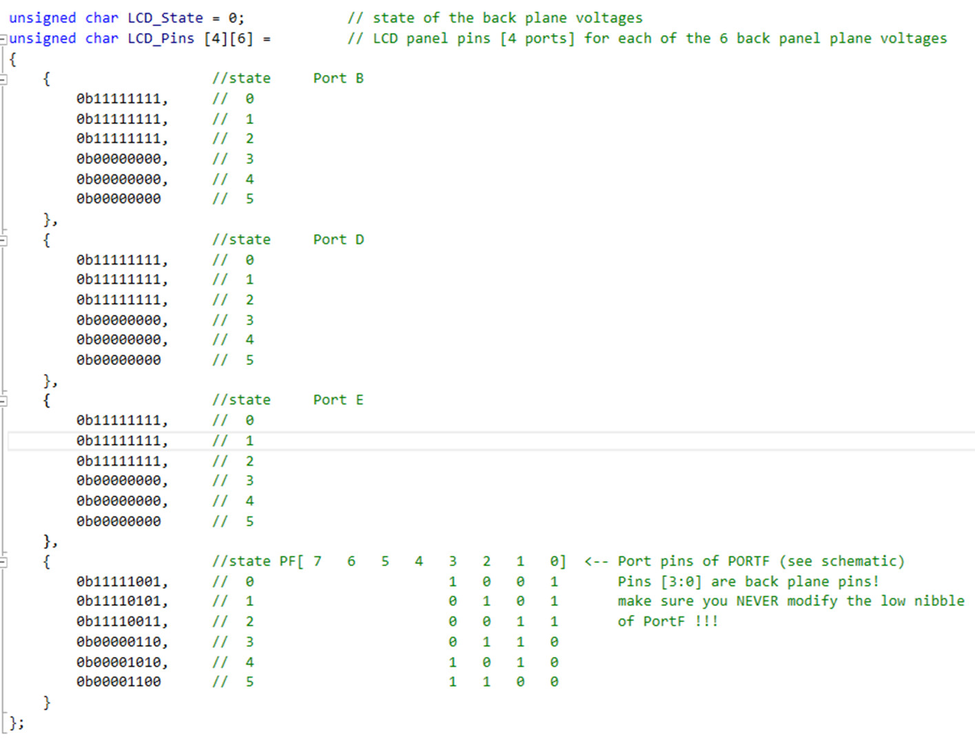

Hat jemand einen Tipp für eine effiziente Rückerkennung eines 3fach
gemuxten LCD-Displays?

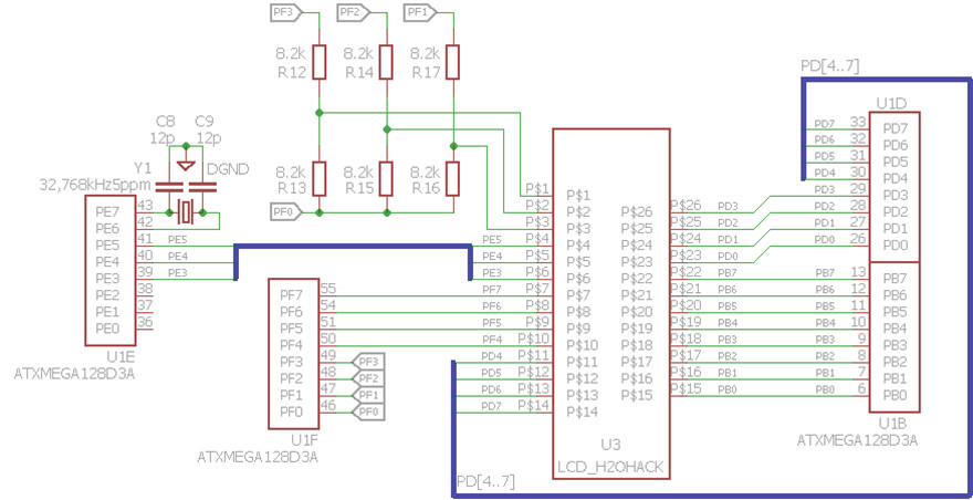

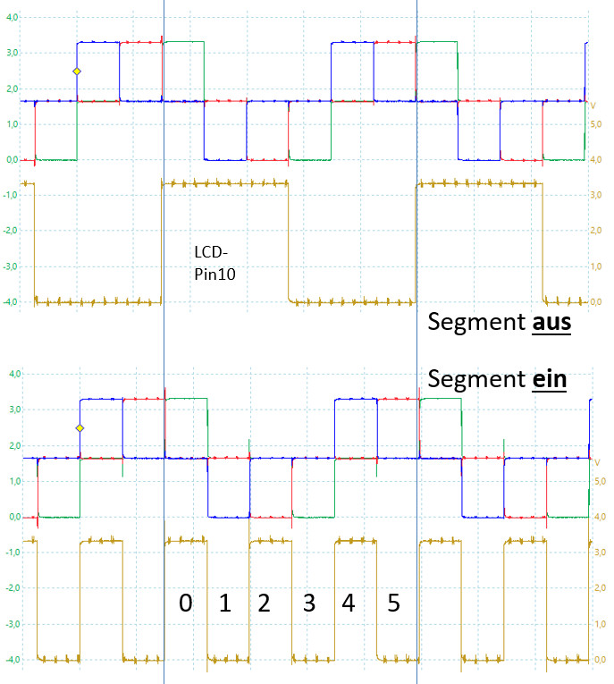

Der Schaltplan und die Ansteuerung der 3 Backplanes ist klar und sieht
man schön im Scope und Schaltplan. Letztlich hat man 6 Phasen in denen
das Display geschaltet wird. Hierfür habe ich mir per Timer und
Interrupt eine kleine Routine geschrieben, die alle Bits eines 6x4
Arrays auf die LCD-Pins raustickert. Das funktioniert und läuft im
Hintergrund ab.
Jetzt muss ich natürlich von Programmseite diese LCD-Matrix mit Leben
füllen. Mir liegt kein Datenblatt des LCD-Displays vor und
zusammengezählt sind es  59 Elemente welche angesteuert werden müssen.
3 Backplanes x 23 Pin ergeben eine Menge möglicher Kombinationen
(2^26?). Gibt es einen effizienten Weg die Display-Pinbelegung zu
ermitteln ohne das dass eine Wochenlange Probiererei wird?
Viele Grüße!
 Marko

von Peter D. (peda)
Du kannst LCDs auch mit Gleichspannung austesten, wie eine LED-Anzeige.

von Nosnibor (Gast)
Wenn man die drei Backplane-Pins identifiziert hat, ist es einfach: Eine
geeignete Wechselspannung an je einen Backplane- und Segmentanschluß
halten und beobachten, was passiert. Es gibt 69 Kombinationen;
möglicherweise sind nicht alle sinnvoll belegt (es kann sein, daß dann
irgendwo ein sinnloses Stück Leiterbahn "leuchtet").
Mehrere Möglichkeiten, Backplane-Pins zu identifizieren:
 - bei manchen Displays erkennt man die "Durchkontaktierungen" als
kleine schwarze Punkte nahe an den Backplane-Pins. Auf dem Foto sehe ich
nichts dergleichen, das kann aber von Winkel und Lichteinfall abhängen
 - Ansteuerschaltung ansehen: Vielleicht wird ja ein LCD-Treiberchip
verwendet, zu dem ein Datenblatt zu finden ist. Dann braucht man nur
noch die Leiterbahnen der Backplane-Anschlüsse verfolgen/durchklingeln.
Oder es sind alles GPIO-Pins; dann sind die mit den Widerständen die
Backplanes  :)
 - Ansteuerschaltung im Betrieb beobachten. Wenn man das Oszi der Reihe
nach an alle Pins hält, sollten die Signale für Backplane- und
Segmentleitungen leicht zu unterscheiden sein, weil die Backplanes mehr
unterschiedliche Spannungspegel verwenden.
 - ausprobieren. Wechselspannung an zwei beliebige Pins, Amplitude
ändern. Wenn die Spannung zu klein ist, sieh man nichts, wenn man sie
hochdreht, sollten Segmente erscheinen. Wenn zuerst ein einzelnes
erscheint, hat man wahrscheinlich einen Backplane- und einen
Segmentanschluß erwischt. Wenn mehrere Segmente gleichzeitig erscheinen,
sind beide Pins von der gleichen Art (beides Segmentpins oder beides
Backplanes). Pins sinnvoll variieren...
Die Wechselspannung kommt natürlich am besten aus einem Signalgenerator,
vielleicht mit einem Schutzwiderstand (1-10k) in Reihe. Alternativ
Klingeltrafo mit Poti (1-10k) als Spannungsteiler.

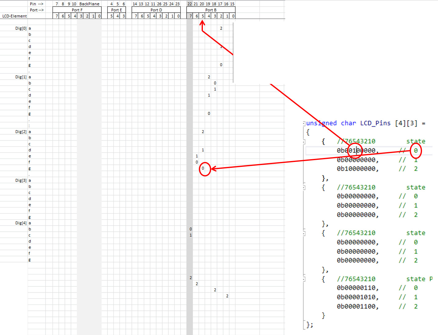

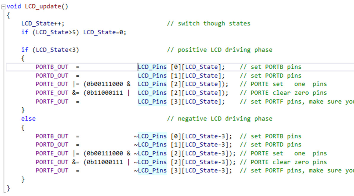

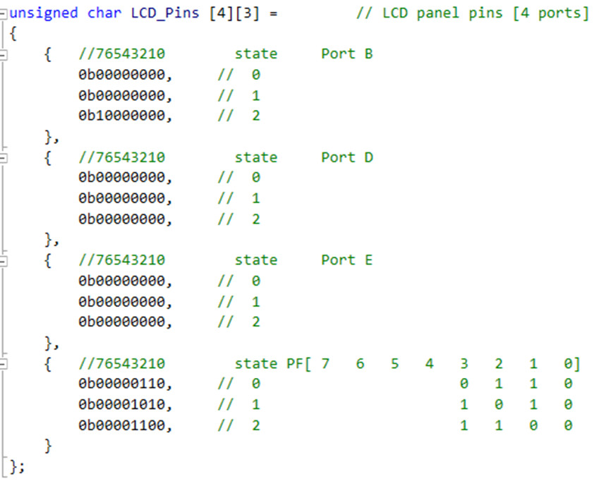

von Marko R. (dr_marko_rocznik) Benutzerseite
Der Schlüssel zum Erfolg lag eigentlich nur an der Erkenntnis, das die 6
Phasen des Taktschemas eigentlich in eine positive und negative Taktung
mit je 3 Slots unterteilt werden kann.
Die Funktion LCD_Update wird vom Timer per Interrupt alle 5ms
aufgerufen. Die globale Variable "LCD_State" zählt von 0 bis 5 durch.
Die ersten 3 States gehören der positiven Treiberphase an, die letzten 3
Phasen der negativen. Man muss einfach nur die Pins negieren und kann
damit aus einem 3 Bit tiefen Array leben, statt wie zuvor aus einem 6er.
Im Array "LCD_Pins" sind jetzt alle Pin für jeden State aufgeführt.
Jedes Bit entspricht einem LCD-Element. Jetzt ist  die Ansteuerung der
Elemente einfach.
In der Excel-Tabelle sieht man wie ich den ersten Port "entschlüsselt"
habe. Jetzt kann man einfach eine Funktion schreiben, die z.B. eine Zahl
auf die 7-Segmente-Anzeige bringt.
Vielleicht nutzt die Vorgehensweise jemanden was, ich würde es genau so
empfehlen.
Viele Grüße!
 Marko
