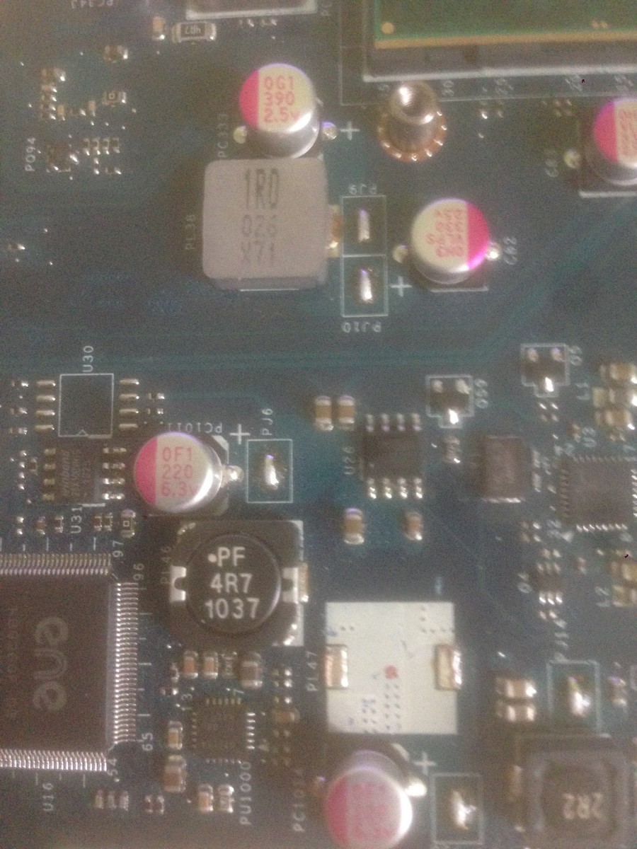

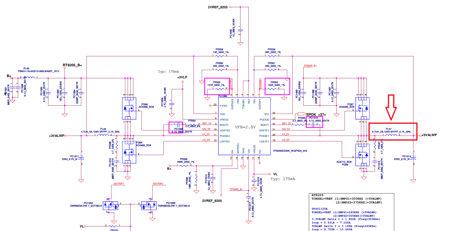

Guten Tag! Vor einiger Zeit ging mein Notebook kaputt. Ich habe es aufgeschraubt und konnte feststellen, dass eine PF 4R7 1037 Spule ein klackern von sich gibt. Nun habe ich die Spule ausgebaut und bräuchte eine neue zum verlöten. Nur kenne ich mich nicht damit aus und wollte fragen, ob jemand weiß, welche dafür geeignet wäre und wo man welche kaufen kann. Hoffe damit einen Mainboard-Neukauf zu entgehen. Ich habe im Internet ein Schaltplan gefunden und konnte auch feststellen um welche Spule es sich handelt. (Siehe Bild) Mit freundlichen Grüßen

Du brauchst dir keine Sorgen um die Spule machen, die ist nicht kaputt. Aber andere Teile der Schaltung sind dafür um so mehr kaputt. Was, das kann ich dir aus dieser Entfernung leider nicht sagen.

Da das die Speicherdrossel für die +5V sind, solltest du an einem Ende (die mit den MOSFet) einen kräftigen Rechteck messen und am anderen Ende die 5V DC. Wenn der Rechteck schon nicht da ist, springt der Schaltwandler aus irgendeinem Grund nicht an. Ansonsten ist das eine 4,7µH Speicherdrossel für hohe Ströme. Wie hoch, weiss ich nicht, aber sowas hier ist ein guter Anfang: https://www.reichelt.de/bis-82-H/L-PISM-4-7-/3/index.html?ACTION=3&LA=2&ARTICLE=73018&GROUPID=7226&artnr=L-PISM+4%2C7µ

Fa C. schrieb: > Nun habe ich die Spule ausgebaut War nicht nötig. die war nicht kaputt. > Nun habe ich die Spule ausgebaut Und dabei zerbrochen? > und bräuchte eine neue zum verlöten. Nimm eine mit 4,7 µH. > Ich habe im Internet ein Schaltplan gefunden Nimm eine gleich große, die mindestens 5,7A DC Sättigungsstrom aushält.
...oder spare es dir, wenn du nicht die eigentliche Ursache und alle Folgefehler gefunden hast. Was konntest du bis jetzt aufgrund deines Wissens über Schaltwandler analysieren? Klaus.
