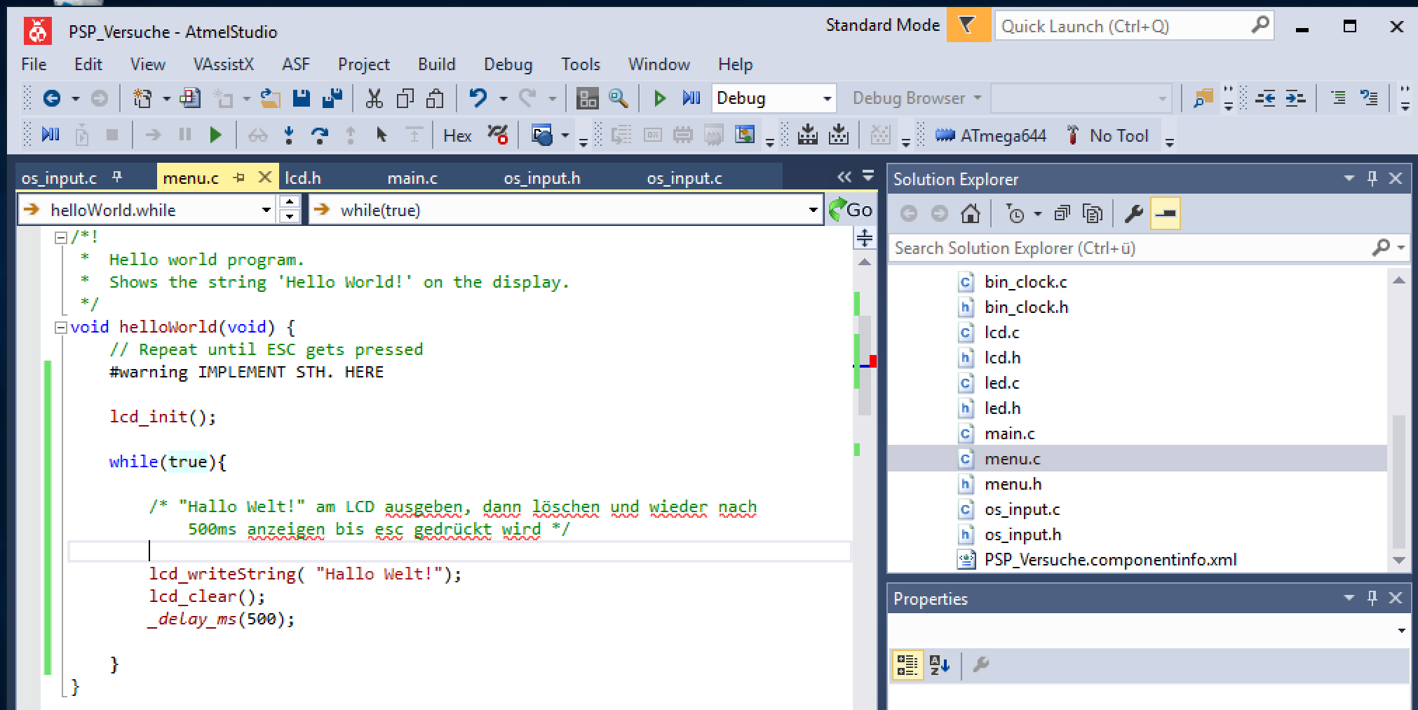

Also meine ganze Aufgabe lautet dass ich eine Zeichenkette auf dem LCD Display in 500ms Abständen ausgeben, solange bis der ESC-Button gedrückt worden ist.

Ich entschuldige mich dafür dass es so rüberkam als wollte ich dass einer hier meine Aufgaben erledigt. Es war nicht meine Intention. Bin Anfänger und deswegen auch noch bisschen ahnungslos bei Rückfragen. Habe die Headerdatei delay.h inkludiert und soweit alles im Code womit die Aufgabe erfüllt ist. Ich weiß nur nicht wie ich Anzeige auf dem LCD stoppen kann indem ich den ESC-Button drücke (welches mit den Button 4 von PORTB verbunden sein sollte). (Ich entschuldige mich jetzt schonmal wenn ich mich vielleicht falsch ausgedrückt habe in einigen Punkten). LG
Y. L. schrieb: > welches mit den Button 4 von PORTB verbunden sein sollte Da ist nun die erste Frage: wie ist der Button denn verbunden? Ist es ein Taster nach Vcc, ein Taster nach GND? Gibt es in der Hardware schon Widerstände, die den Pin ohne gedrückten Button in eine der beiden Spannungslagen ziehen? Macht die Software schon irgendwas, um diesen Button zu bedienen, oder musst du das alles selbst machen (also ist das Teil deiner Aufgabe)? Prinzipiell fragt man beim AVR (um den es ja offensichtlich geht) die Eingänge eines Ports über das IO-Register PINx ab, hier also PINB (x = Name des Ports). Damit bekommt man den Zustand aller acht Eingänge dieses Ports, man muss sich dann in einer logischen Operation den heraussuchen, der der gewünschten Bitnummer (hier also offenbar 4) entspricht. Ob das Bit dann bei gedrücktem Button 0 oder 1 wird, das hängt von den Antworten auf obige Fragen ab. ;-)

Und schreibe das delay besser vor das clear, sonst siehst Du nichts.
Christian S. schrieb: > Und schreibe das delay besser vor das clear, Egal wie, das wird so oder so ein Flackerdisplay. Es werden zwei delays benötigt: Schreiben - Pause - Löschen - Pause. Da eine Taste abgefragt werden soll, wird das delay durch eine sinnvollere Funktion ersetzt werden müssen.
Du hast da ja mit while() eine Endlosschleife vorliegen, die fortlaufend etwas auf dem Display ausgibt. Ich denke, die Aufgabe besteht darin, dass ein Druck auf die ESC Taste diese Schleife verlassen soll. Also das PIN Register lesen und mit break() die Schleife verlassen. Ich könnte die eine Zeile Code jetzt hier hinschreiben, aber leider > sind wir hier nicht das Wer-macht-mir-meine-Hausaufgaben Forum > Da eine Taste abgefragt werden soll, wird das delay durch eine > sinnvollere Funktion ersetzt werden müssen. Das kommt dann sicher später im Kurs für Fortgeschrittene :-)

Y. L. schrieb: > Bildschirmfoto_2017-10-24_um_22.39.33.png Du hättest besser den Quellcode umrahmt von den [c] Tags hier her kopiert. Dann hätte man den Code für diese ESC-Taste kurz einfügen können. BTW: wenn nicht selber ein wenig über die Aufgabe nachdenkst, recherchierst und du es nicht selber probierst, dann lernst du nichts und wirst in der Prüfung auflaufen. Ich denke, das ist dir klar?
Das mit den 500ms ergibt für mich irgendwie gar kein sinn. Falls es so sein sollte:
1 | while
2 | {
3 | lcd_writeString("Foo"); |
4 | _delay_ms(500); |
5 | lcd_clear(); |
6 | }
...dann wirst du die Ausgabe immer sehen, mit einem Flakern alle 500ms. Um der Aufgabe gerecht zu werden, wäre ich für 500ms die Ausgabe anzeigen, dann löschen und 500ms warten (nichts anzeigen) und dann wieder von vorne...somit hast du eine blinkende Ausgabe und falls dann ESC gedrückt wurde, springst aus der while rauß und löscht die Ausgabe - ENDE. Aber wenn du das mit _delay_ms() machst, und dein ESC Pin nicht mit einem Interrupt verbunden ist, dann sollte dir klar sein, dass du mindestens 500ms ESC gedrückt halten musst, da dein Prog. im "delay" hängt. Weiterhin wissen wir nicht ob ESC den Pin auf HIGH oder LOW zieht. Das ist kein optimaler Code, aber ich wills dir nicht unnötig kompliziert machen. - evtl. muss den PIN von PORTB noch anpassen.
