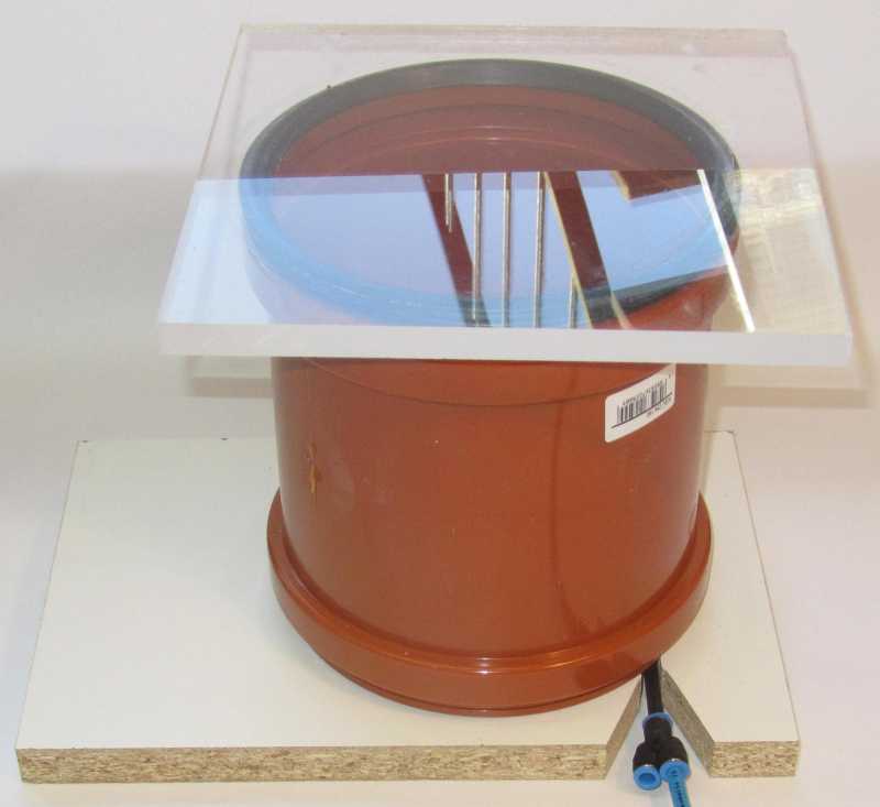

Ich habe mal eine Vakuumkammer aus KG-Rohr DN 200 gebaut - siehe Bild.
Um oben eine flache (Plexiglas)Platte auflegen zu können muss man nur
den O-Ring aus dem Rohr pulen und andersherum oben auflegen (zwischen
Platte und Rohr).
Sie zumindest so dicht, dass man Wasser zum kochen bekommt...
