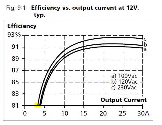

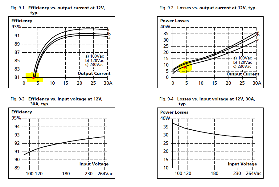

Ich habe mir das Puls CPS20.121 herausgesucht (ca. 280€). Das Datenblatt
ist sehr detailliert. Leider kann ich dort auch erkennen, dass die
Effizienz im Bereich 3A bei ca. 81% liegt, bei Volllast fast 93%. Bei
ganz vielen anderen Netzteilen finde ich überhaupt keine Diagramme dazu
oder nur einen einzigen Wert (vermutlich bei Volllast).

Genau hier hast du den entscheidenden Punkt schon erkannt. Ein Netzteil
kann nur auf einen kleinen Lastbereich optimiert werden, deshalb findest
du hier auch nichts besseres. Wenn brauchst du dann mehrere Netzteil,
die geschickt verschaltet und abgeschaltet werden, um über den ganzen
Bereich einen guten Wirkungsgrad zu erhalten.

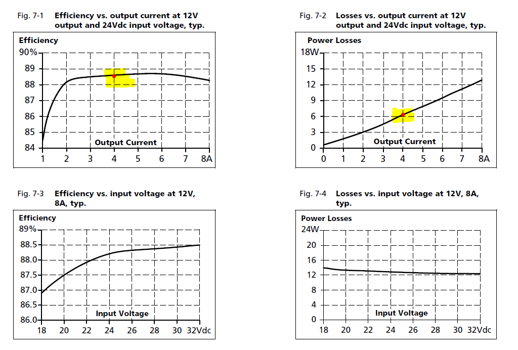

12V aus (48W)) Das 24V Netzteil hat bei 2A Belastung eine
Verlustleistung von 7W und einen Wirkungsgrad von 88%
Weitere Bedingung: Das System muss die nötige Leitung zum LED Betrieb
bereitstellen (~240W)
a.) 230 => 24V => 12V
b.) 230 => 24V => 12V
               => 12V
               => 12V
c.) 230 => 24V
        => 12V
d.) 230 => 12V
Zu a: Das war meine bevorzugte Variante. Ein Zentrales 24V Netzteil und
einen großen DC/DC Wandler, die Leitungen würden 3-Adrig ausfallen.
Allerdings habe ich nach meiner Rechnung im Regelbetrieb insgesamt eine
Verlustleistung von 13,2W. Das finde ich zu hoch. Unter höherer
Belastung steigt der Wirkungsgrad allerdings an.
Die Kosten wäre in Ordnung (ca. 160€, Gebrauchtgeräte)

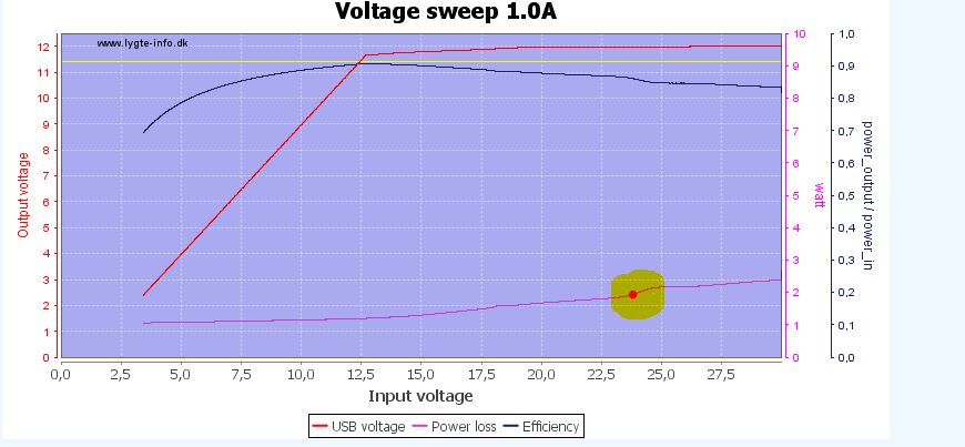

Zu b:
Hier würde jedes 12V Gerät seinen eigenen DC/DC Wandler erhalten.
Unter
http://lygte-info.dk/review/Power%20Adjustable%20buck%20converter%20LM2596%20UK.html
ist der LM2596 sehr genau ausgemessen.
Wenn ich nun vereinfacht von 4 Geräten mit je 1A ausgehe, kann ich schon
feststellen, dass die Verlustleistung pro Wandler bei ca. 2W liegt.
Das wären also 15W Verlust.
Ggf. habe ich in dieser Variante aber geringere Leitungsverluste (die
bei pro Wandler 24V / 0,5A aber gering ausfallen).
Nachteil ist die wesentlich schlechtere Filterung (im Vergleich zum Puls
DCDC Wandler), also mehr Störungen sowie zusätzliche Gehäuse und
Sicherungen. Günstiger als a. aber auch Arbeitsintensiver.
Zu c:
Bei dieser Lösung werden zwei zentrale Netzteile aus 230V gespeist.
Die Verlustleistung wäre in diesem Fall beim 24V NT 4W (bei einigen mA
Belastung) und beim 12V Netzteil 4,1W (bei 4A). Hier liege ich also
insgesamt bei 8,1W! Fast die Hälfte von b.
Und ich könnte bei weiteren Geräten (Handyladegerät etc.) auch noch aus
der 24V Leitung speisen (dezentraler DCDC Wandler) und habe geringere
Leitungsverluste.
Dafür brauche ich zwei Netzteile und 3-Leiter-System. Der Preis liegt
ähnlich wie bei a.

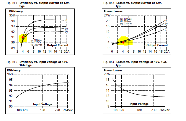

Zu d:
Hier würde alles von einem zentralen 12V Netzteil versorgt werden.
Die Verlustleistung liegt hier bei 4A Belastung auch bei ca. 8W.
Allerdings kommen hier die erwähnten hohen Leitungsverluste beim LED
Betrieb zum tragen. Außerdem bekomme ich dieses Netzteil schwer
gebraucht, sodass ein hoher Anschaffungspreis anfällt.
Fazit:
Ich hätte nicht gedacht, dass ich nach der Recherche mit 2 separaten
Netzteilen am effizientesten klarkomme.
Abschließend müsste ich in jedem Fall noch die Leitungen der jetzt
verwendeten Netzteile messen, allerdings fehlen mir dafür in dem kleinen
Leistungsbereich die genauen Messgeräte. Ich schätze diese aber in einem
Bereich zwischen 2 und 3W ein.
