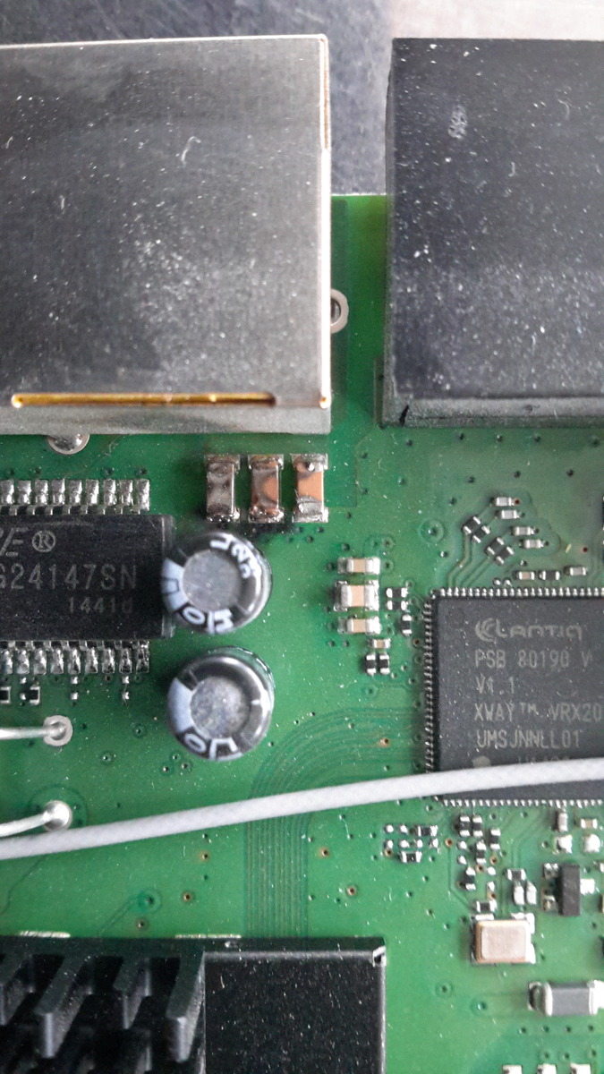

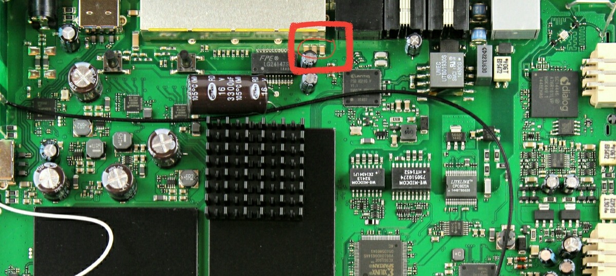

Hallo und moin,moin, Ich habe ne 7490er mit Überspannungsschaden .bei mir sind diese drei Unbekannten (vermutlichen kerkos) abgeraucht. Wenn es Kerkos sind, könnte jemand, der eine 7490er hat, so nett sein und die Kapazität messen. Das Bild was ich benutze zeigt die SMD Bauteile rot umkreist. Auf meiner Platine sind die smd Bauteile durchgebrannt. Danke vorab für die Hilfe , mit freundlichen Grüßen Benni
Wenn die Kerkos wirklich durchgebrannt sind, dann fürchte ich, dass noch viel mehr kaputt ist in der weiteren Beschaltung. Neben dem Kapazitätswert ist an dieser Stelle nämlich auch die Spannung entscheidend. Ich tippe für diese Position mal auf einige wenige nF bei 1-2kV. Wenn jemand die exakte Beschaltung kennt, lasse ich mich natürlich gerne korrigieren.
Ich denke auch, die Box kann man in die Tonne kloppen, wenn da gar nichts mehr geht. Sieht wie die Schild-Verbindung vom Netzwerk aus, wenn da so viel Strom geflossen ist, daß diese Kondensatoren kaputtgehen, na dann gute Nacht. Probier doch irgendwas um die 100nF aus... sollte reichen wenn das wirklich so spannungsfest sein muß.
Diese Kondensatoren sind für den (Test-)Betrieb nicht unbedingt notwendig. Aber mess doch mal den Pfad der Spannugen, von der Hohlbuchse / Stromstecker zu den Spannungswandlern / ICs durch! Ich kann mir gut vorstellen, dass irgendwo (noch) eine "Vorsicherung" bzw. ein Widerstand oder SMD-Spule abgeraucht ist.
Danke für die ersten Einschätzungen ,eins hätte ich noch schreiben müssen, also die Box läuft noch bis auf die Telefonie über Tae-Stecker und Fon-Buchsen, die sind tod . Hab schon drei SMD Widerstände 3R1 die zwichen den TAE-Buchsen stehen ( auf der rechten seite) gewechselt. Also ich wird die Kondensatoren trotzdem wechseln. Da Sie nur nen paar Cent kosten. Versuch macht kluch, ist da meine Devise. Also wer mich da mit Informationen zu den Kerkos unterstützen kann dem danke ich für seine aufgebrachte Zeit, natürlich allen Anderen auch. MfG Benni
Eine Kapazität in einer unbekannten Beschaltung zu messen halte ich übrigens für ein sehr sportliches Vorhaben ? bist du dir sicher das sie überhaupt defekt sind? Oder gehst du davon aus, weil dein Kapazitätsmesser dir einen "kuriosen" Wert ausgibt?
Ich habe die auch schon gewechselt. Ich glaube 400pF ??? Mit hoher Spannung. Die sehen doch gut aus. Auslöten und nachmessen.
Hallo Leute, wie ich schon geschrieben habe, ist das Bild ein Systembild von den Kerkos. bei mir sind sie geplatzt und verkohlt. Werde sie noch auslöten und messen. MfG Benni

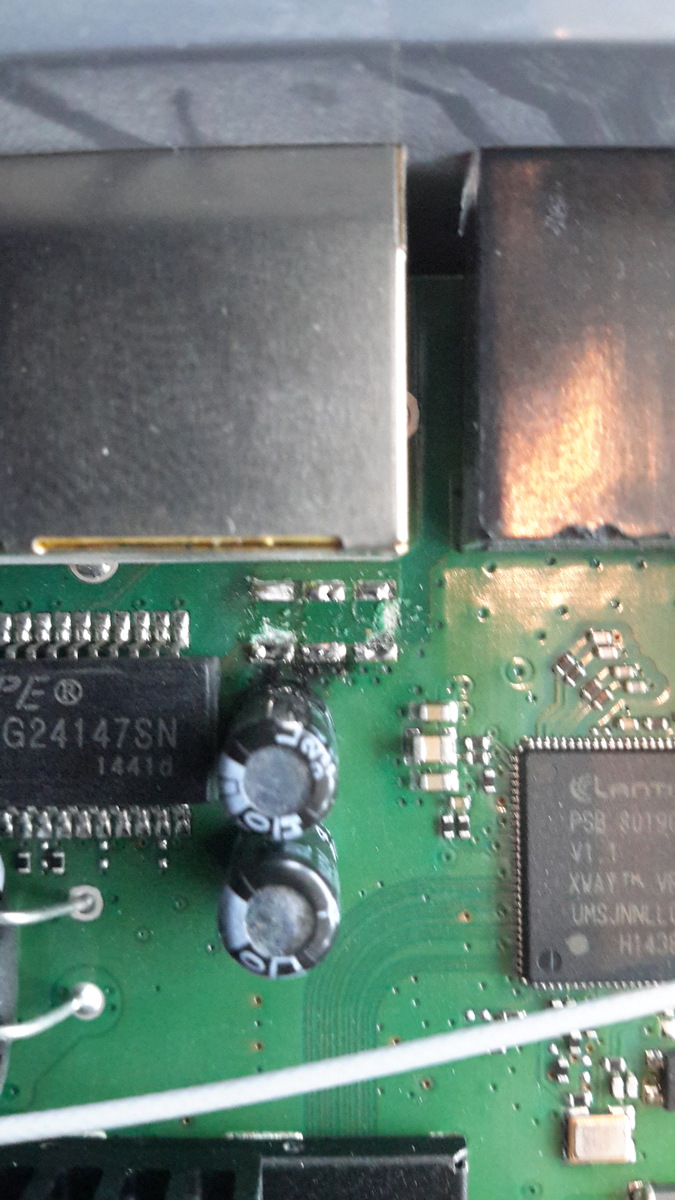

So hab am Mittwoch die Kerkos ausgelötet, hab mal Bilder im Anhang gesetzt. analoge Telefonie geht immer noch nicht , wenn jemand noch Ideen hat immer her damit. Bis dahin mit freundlichen Grüßen Benni
Diese Kondis sind für die Entstörung der Ethernet-Anschlüsse. Mit Analogtelefonie hat das nichts zu tun. Wird halt irgendwas durch Überspannung gestorben sein. Ist der mickrige Kühlkörper eigentlich original drauf?
> analoge Telefonie geht immer noch nicht Das war doch vorauszusehen. > wenn jemand noch Ideen hat immer her damit. Neue Fritzbox. Sorry, aber is so.
HI LEUTE, jo Kühlkörper ist orginal . wegschmeißen, werd ich nicht, funktioniert ja noch alles andere, mal sehen wat da noch kommt. Danke vorab MfG Benni
