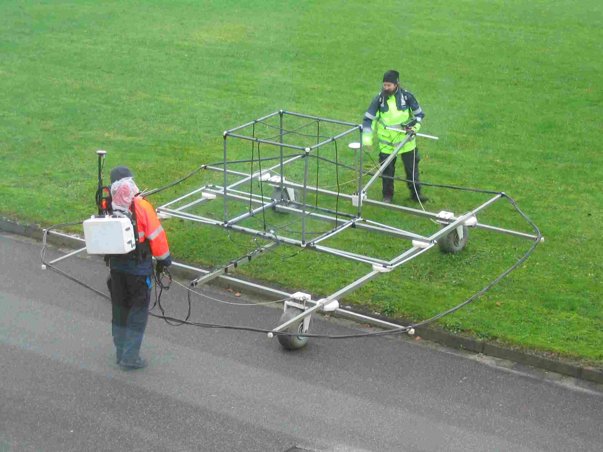

von Mikrowilli (Gast)
Nur mal zur Veranschaulichung: mit solch einer Vorrichtung werden
metallische Objekte wie z.B. Blindgänger aus dem Weltkrieg (oder
Splitter davon) gesucht.
Näheres zum Funktionsprinzip ist mir leider nicht bekannt;
möglicherweise handelt es sich eher um einen klassischen Metalldetektor
als ein Bodenradar.
von Bernhard S. (gmb)
Alex W. schrieb:
> Nein! Das ist 1,42GHz!
Fast, das ist die H Eins Linie
https://de.wikipedia.org/wiki/HI-Linie
Die Resonanz von Wasser liegt bei knapp über 22GHz
https://de.wikipedia.org/wiki/Eigenschaften_des_Wassers#Elektromagnetische_Anregung_und_Resonanz
@Mikrowilli
Erstens ist das kein Bodenradar sondern nur ein gepimpter
elektromagnetischer Metalldektor...
... und zweitens, hast Du auch 'ne kleine Nase?
