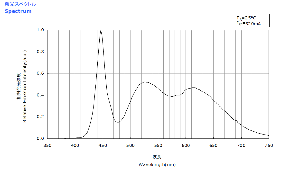

Mit den regulär zu erwerbenden weißen leds wird das nichts...die Fluoreszenz-Schicht zur Umwandlung UV->sichtbares licht hat eine relativ hohe Trägheit. Da ist nichts mit schnell ein/aus. Wenn brauchst du ein array aus diskreten leds...möglichst breitbandig
TestX schrieb: > Mit den regulär zu erwerbenden weißen leds wird das nichts...die > Fluoreszenz-Schicht zur Umwandlung UV->sichtbares licht hat eine relativ > hohe Trägheit. Da ist nichts mit schnell ein/aus. das hört man zwar immer mal wieder, aber das stimmt so nicht. Die Trägheit ist weiter unter dem Millisekunden Bereich. Bei µS oder nS spielt das dann eine rolle.

Sorry, aber dass das Spektrum von weißen LEDs nur für wenige Spezialfälle taugt, kann ich nicht bestätigen. Dieses Foto ist nur mit 2 weißen LEDs (6000k) gemacht worden. Und die Farben stimmen alle.

Alexander L. schrieb: > Sorry, aber dass das Spektrum von weißen LEDs nur für wenige > Spezialfälle taugt, kann ich nicht bestätigen. > Dieses Foto ist nur mit 2 weißen LEDs (6000k) gemacht worden. Und die > Farben stimmen alle. Die Farben stimmen vielleicht alle, wenn du dir das Motiv unter weißem LED-Licht anschaust... Gasentladungslampen oder Xenonblitze sind deutlich besser für Photographie geeignet, da näher am Spektrum der Sonne.

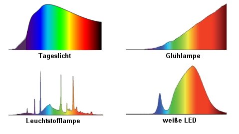

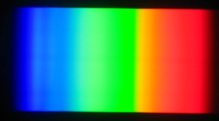

Alexander L. schrieb: > Als Fotograf finde ich das Spektrum der weißen LED sogar am besten! > Fotografie != technische Präzisionsmessung. > Eine gewisse, leichte Verschiebung ist oftmals sogar von Vorteil. > I.d.R verpasst man bei künstlerischen Arbeiten dem Bild nachtr'rglich > einen Farblook. > Von daher finde ich LEDs klasse. Ich fühle mich da auch eher in der Photographie heimisch. Verschiebung der Farbräume ist eine Sache, aber wenn bestimmte Farbinformationen im Spektrum gar nicht oder nur minimal vorhanden sind, ist das eben fehlender Informationsgehalt. > Witd ja auch von der Industrie angeboten. Heisst ja nicht, dass es gut ist. Ich will auch nicht sagen, dass man es grundsätzlich nicht verwenden kann, würde aber dennoch immer, wo es mir nicht um Kompaktheit geht Xenonblitz oder Gasentladungslampe für die Belichtung vorziehen.
@Alexander Luehnenkamp (photoniker) >Letztendlich ist beides egal. Die Frage ist, wann ist die LED so heiss, >dass sie kaputt geht. Nur bei längerem Betrieb. >Er will das Maximum rausholen. Also wird er mit >Spannungs/Stromerhöhung und Kühlung experimentieren müssen. Bei kurzen Pulsen unter ca. 100ms (Pi mal Daumen Wert) muss der LED-Chip die gesamte VerlustENERGIE aufnehmen, ohne zu überhitzen. Erst nach vielen ms setzt nennenswerte Wärmeleitung in die Trägerplatte und zum Kühlkörper ein. >Ich würde die LED auf eine Leiterplatte löten, Spannung erhöhen, bis sie >durchbrennt und bei der nächsten LED mit 10% weniger rangehen. Jaja, immer feste drufff 8-0

Alexander L. schrieb: > Ein extrem breites Spektrum nützt rein gar nichts, weil es bei einem > Ausdruck zum großen Teil "wegfliegt'. Nun, LEDs haben typisch zwar bei Blau und Gelb ausreichende Helligkeit, nicht aber bei Rot und Grün. Neuere LEDs sind da etwas besser als ältere. Zudem gibt es zusätzliche Farb- verschiebungen nach Blau, wenn man die LED massiv überlastet.
Harald W. schrieb: > Alexander L. schrieb: > > Ein extrem breites Spektrum nützt rein gar nichts, weil es bei einem > Ausdruck zum großen Teil "wegfliegt'. > > Nun, LEDs haben typisch zwar bei Blau und Gelb ausreichende > Helligkeit, nicht aber bei Rot und Grün. Neuere LEDs sind > da etwas besser als ältere. Zudem gibt es zusätzliche Farb- > verschiebungen nach Blau, wenn man die LED massiv überlastet. Soweit, so gut. Das macht sich aber in der Realität nicht weiter bemerkbar.

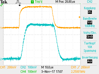

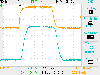

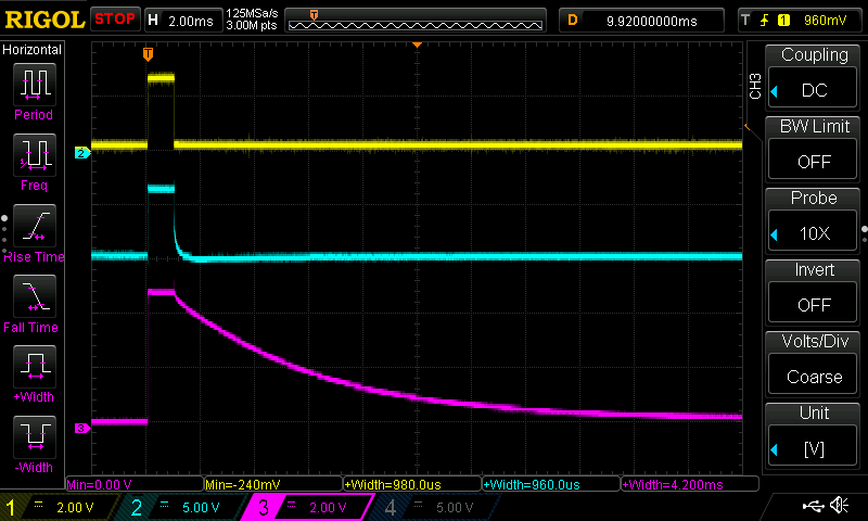

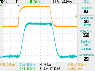

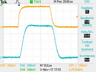

Ich kann zum Timing ein paar Daten liefern. Ich hab auch mit mit LED's für Fotos geblitzt. Das sind so 100W-China-LED's, die dann tatsächlich wohl eher 25W LED's sind. Gemessen habe ich mit so nen Wald uns Wiesen LDR, keine Ahnung ob der evtl selbst träge ist. Ich schalte mit nem Puls nen n-mosfet, der dann die led schaltet. Der Schaltpuls ist gelb. Die LED-Spannung (Invers, weil Negativ geschaltet) ist türkis, Die Gemessene Helligkeit ist pink. Ich hab Momentaufnahmen von "Spannenden" Situationen gemacht, z.b. etwas fällt ins Wasser, Eine Mausefalle katapultiert etwas o.ä. Das Timing hab ich hinbekommen in dem ich mit der Kamera in einem Dunklen raum langzeit belichtet habe und im richtigen Zeitpunk zuerst nen Blitz ausgelöst habe, später dann Statt den Blitz sehr kurz mit den LED's geblitzt habe. Mit den LED's hab ich Bilder hinbekommen die weniger Verschmiert waren. Das Licht der LED's läuft zwar länger aus, ist aber wenn man kurz genug blitzt weniger lange hell. Ich kann bestätigen, das liegt im Berech des machbaren.
Da die Betriebspannung der LED mit steigender Temperatur sinkt, wird der Strom bei einer konstanten angelegten Spannung drastisch ansteigen. Dann werden aus den ursprünglichen 5A ratz fatz 20A oder noch mehr. Und im Winter wenn es kalt ist, kommst du bei der selben Spannung möglicherweise nur auf 1A.

Hallo, > ich nutze Cree XM-L mit 10 kHz Taktung in Messgeräten. > Die Lichtimpulse mit 50us Breite kommen noch rel. sauber durch. > > Wenn ich mal Zeit habe, prüfe ich in den nächsten Tagen evtl. mal, wie > schnell die LED tasächlich sein können. wie versprochen habe ich mal eben kurz das Timing von 2 HP-LED aufgenommen. Die erste war eine alte Cree XR-E 7090 und die zweite eine modernere XM-L. Der obere Kanal (gelb) zeigt den LED-Strom über einen 1 Ohm Shunt. Man sieht auch da schon eine leichte Tiefpaßcharakteristik, weil die KSQ nicht auf superschnell getrimmt ist. Der untere Kanal (blau) wurde mit einem Optical Power Meter von Melles Griot und dazugehöriger 100mm-Si-Fotodiode aufgenommen. https://www.hitechtrader.com/ProductImages/Large/Images/76463.jpg http://www.tzsupplies.com/_content/items/images/48/3810848/003.jpg Diese Gerät bzw. der Sensor ist aber auch nicht so super schnell, schon wegen der großen Sensorfläche, so das die Flanken im einstelligen us-Bereich zumindest teilweise auch schon vom Meßgerät verursacht werden. Auf alle Fälle sieht man aber, dass zumindest diese LED-Typen kaum nachleuchten. Wenn überhaupt, dann liegt das im einstelligen us-Bereich, also weit unter 1ms. Gruß Öletronika
