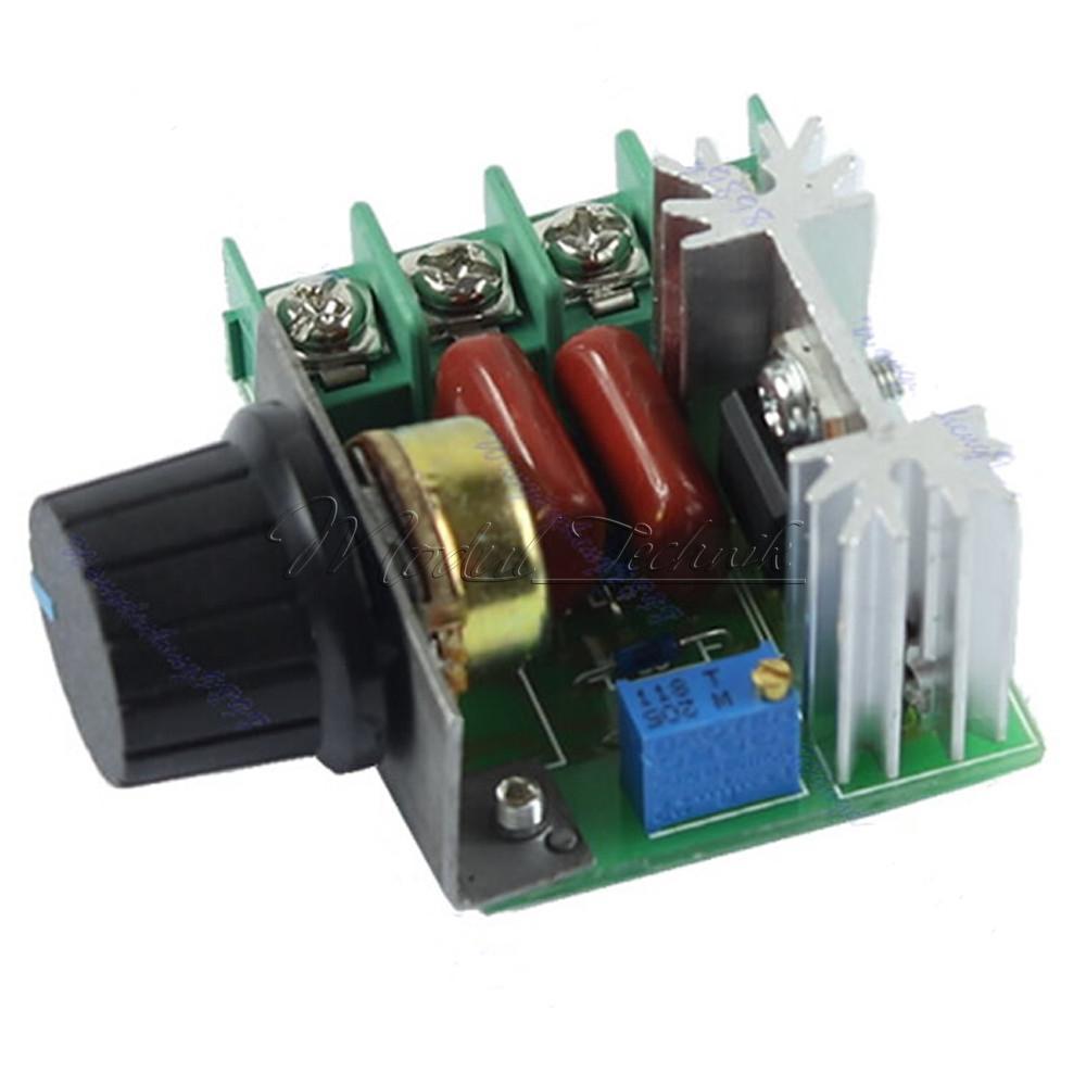

Eigentlich hatte ich gehofft sowas für ein paar Kröten aus China über
Ebay zu bekommen. Da finde ich aber nur einfache Triac Drehzahlsteller,
den auch jetzt bestellt habe.
Kann man diese Schaltung jetzt so erweitern das der Motor über etwa 2s
gleichmäßig hochläuft. Kondensator über dem Poti oder ähnlich?

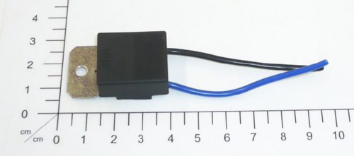

von Alexander S. (alex998)
Ich würde es als Ersatzteil kaufen, hier für einen 2000W
Winkelschleifer:
https://www.isc-gmbh.info/isc_de_de/ersatzteile/werkzeug/winkelschleifer/te-ag-230-2000-2.html
Pos. 46, 10,98€
von MaWin (Gast)
Reihenschlussallstrommotore kann man natürlich einfach drehzahlregeln,
z.B. mit deinem gezeigten Dimmer.
Wenn das hochlaufen automatisch erfolgen soll, kann man das Poti durch
einen langsam aufladenden Elko ersetzen. Leider bekommt man nie 100%,
und so ein TRIAC muss bei 2200W (Spitzenleistung sogar über 25A) sehr
gut also gekühlt werden, also gross, also passt es nicht mehr in die
Säge. Der Chinakühlkörper ist ein Witz, für nicht mehr als 1000W zu
gebrauchen.

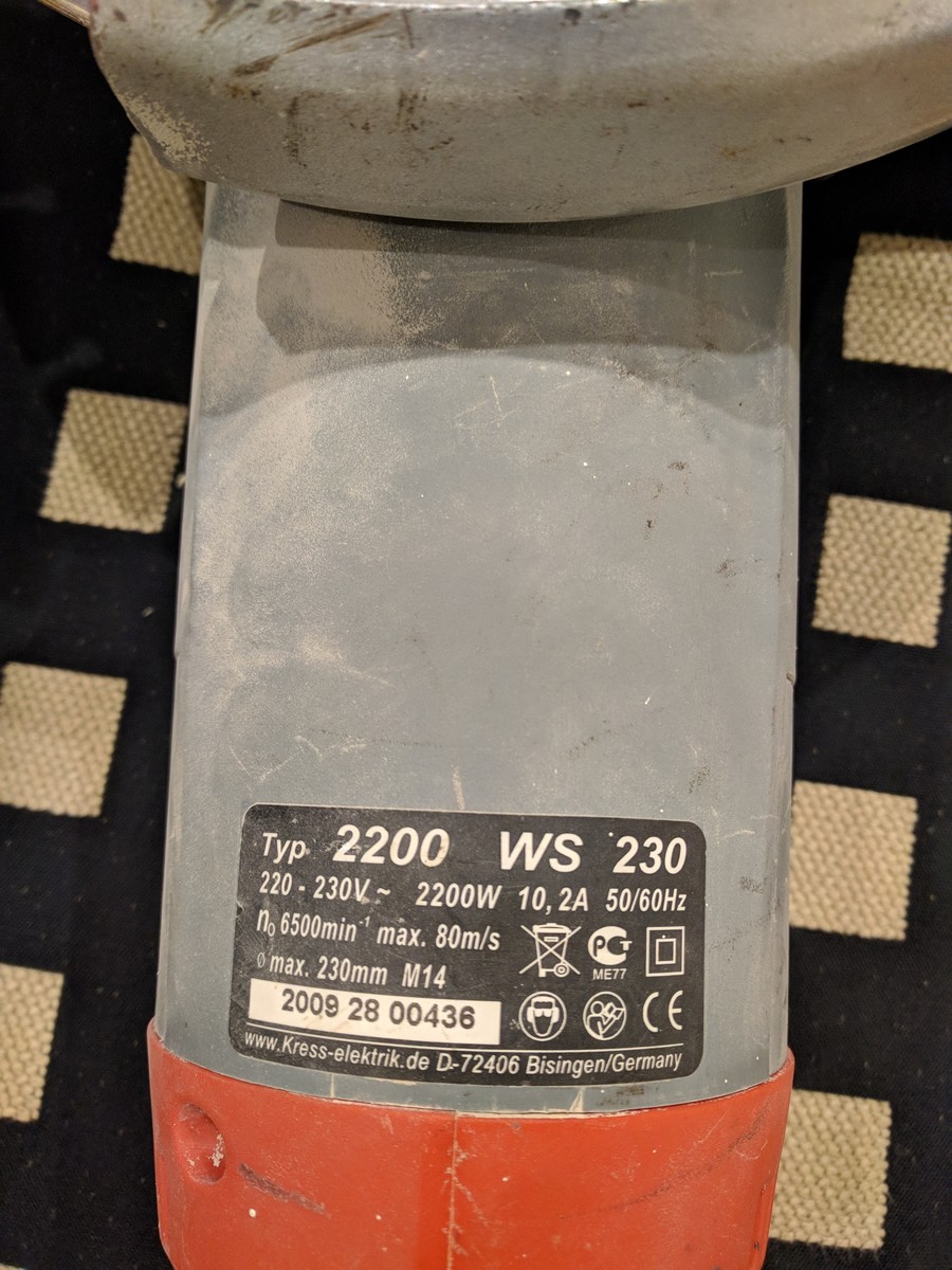

von Thomas K. (tommy84)
Danke Alexander,
das Teil hab ich direkt bestellt!
Und zwar für meinen Winkelschleifer, hatte schon öfter nach diesem Modul
gesucht aber nur zu unverschämt hohen Ersatzteil Preisen was gefunden.
Für die Kreissäge könnte ich das Teil auch mal testen.
Danke MaWin,
diese Schaltung hatte ich hier auch gefunden. Fertig gibts die für 1,30€
mit Versand aus China.
Mit dem Kondensator als Potiersatz werde ich auf jedenfall ausprobieren.
Da Platz genug in der Säge ist könnte ich noch die Relayschaltung dazu
einbauen, die dann nach 2s den Traic überbrückt.

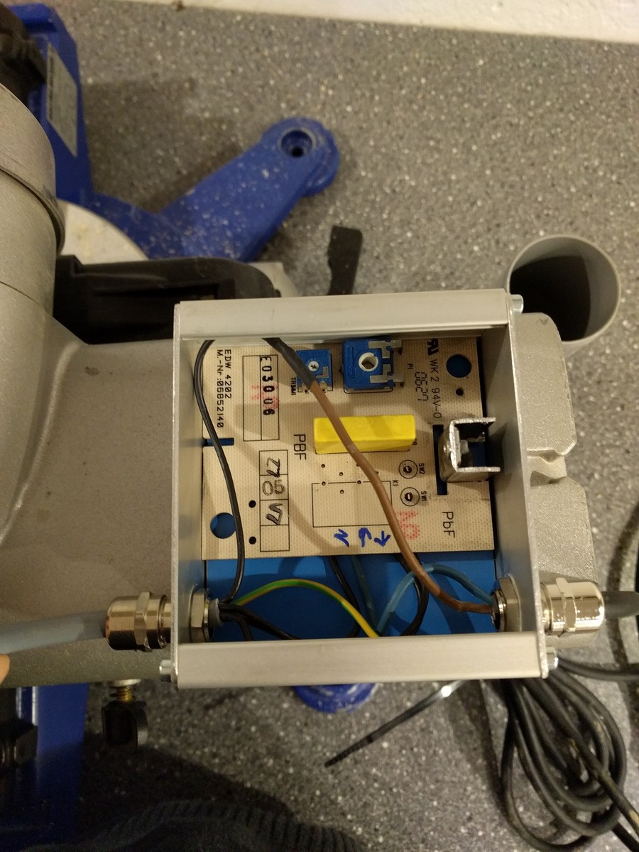

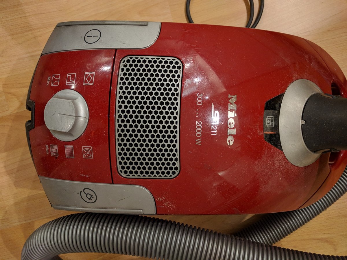

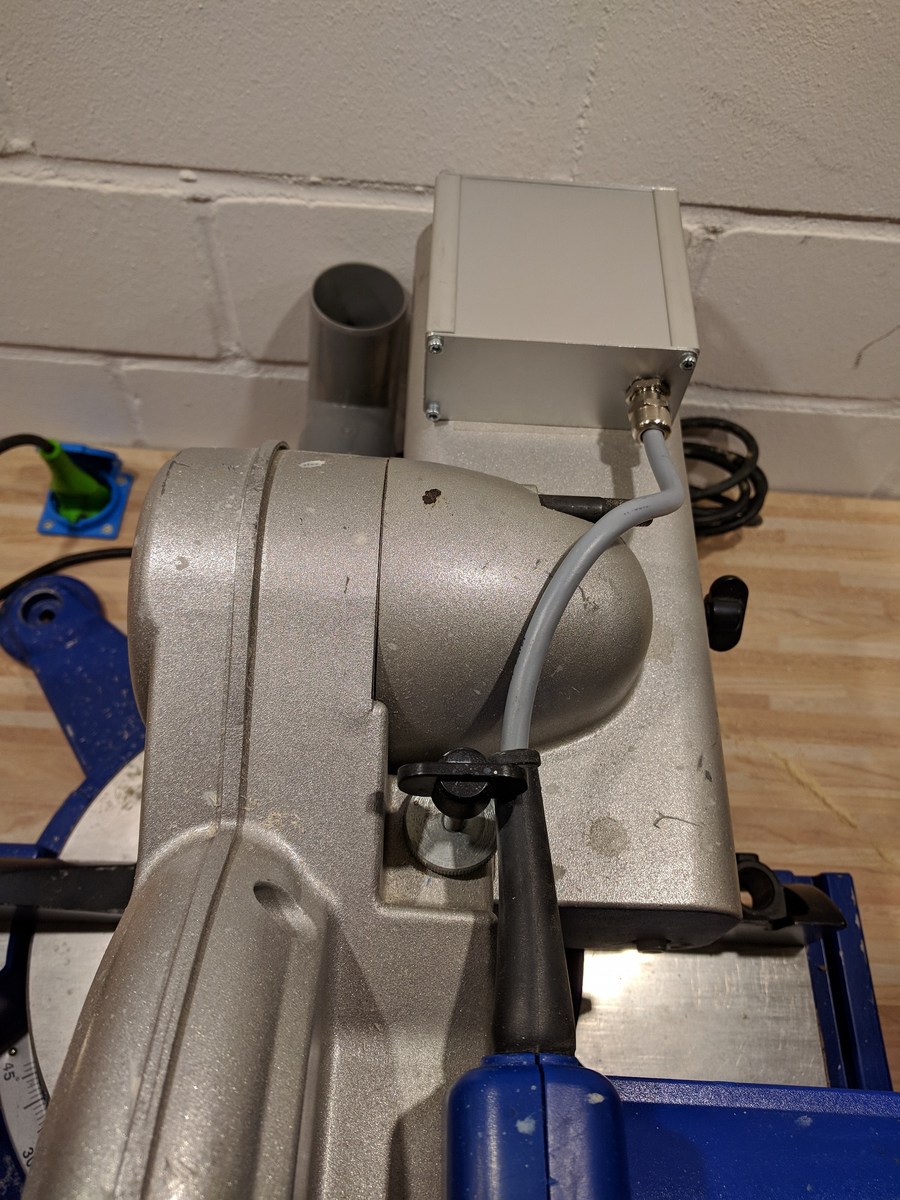

Nach einigen Versuchen und verbrannten Hochlastwiderständen später bin
ich zu der Erkennis gekommen das sich diese Schaltung nicht für große
Motoren eigent.
Ich verwende diese Anlaufschaltung schon viele Jahre für alle möglichen
Trafos, meist in Endstufen, ohne Probleme.
Jedoch haben diese Trafos nur eine Leerlaufleistung von 50-150W,
die Säge nimmt aber im Leerlauf schon 10x so viel Leistung auf.
Das hat mir selbst einen 50W 10R Gegrillt.
Auch verläuft der Anlauf deutlich in 2 Stufen und zu heftig.
Aber heute morgen beim Auto aussaugen kam mir die Lösung, der Miele
Staubsauger lief genau so an wie ich es haben wollte. Das Teil geöffnet
und die Platine an der Säge getestet, Perfekt.
Gerade ein kleines Gehäuse gebastelt. Der Staubsauger läuft halt jetzt
direkt über den Schalter los.

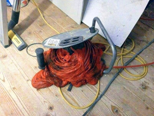

Regel 1:
Bei kräftigen Verbrauchern ( 0,5 KW und mehr) ist die Kabeltrommel
vollständig abzuwickeln, vor allem bei Metalltrommeln...
Hat aber nichts mit Sanftanlauf zu tun im Sinne des TO...
Quasi Baustellenregel, sonst kannst Du die Kabeltrommel entsorgen
durch Hitzeschwund...

von Kai A. (kaiand1) Benutzerseite
Mani W. schrieb:
> Regel 1:
Das ist doch nur die E-Heizung für die Leute die nur in Betrieb ist wenn
auch Gearbeitet wird xD

von Mani W. (e-doc)
Ein Spitzenbild von Kai, vielleicht glauben es jetzt auch andere...
Das Bild musste erst Suchen wo des ist.
Und so glauben die Leute einem das eher wenn man die Auswirkung Zeigt...
Ich denke die Schaltung hält durch. Hab gestern den ganzen morgen damit
Fussleisten zugeschnitten. Hatte den Deckel dabei offen um den Triac zu
überprüfen und erstaunlicher weise wurde der nur Handwarm.

von Michael B. (laberkopp)
Hartmut  . schrieb:
> die dinger kosten keine 4 euro..
Die Schaltung da drin ist ein normaler TRIAC Dimmer, nur ohne
Funkentstördrossel.
Sanftanlauf sollten die nicht machen, da müsste schon jemand den
Potiknopf sanft aufdrehen.

Bau doch einfach die Platine vom Sauger nach, bzw. zeichne davon den
Schaltplan ab. Oder ist selbst da ein Controller mit unbekannter
Firmware versteckt?!
Da ist eine Menge SMD auf der Rückseite, da würde ich eher einen µC
verwenden.

Es hat sich aber ergeben das ich mir einfach eine neue Bosch GTS 10 XC
Kreissäge bestellt hatte, die bereits perfekt ab Werk läuft.
Und somit nur noch eine Lösung für die Kappsäge nötig war, die mit der
Miele Platine bis auf weiters gefunden wurde.
Jetzt geht es mir darum die China Schaltung mit dem Poti so zu erweitern
um eine fertige Lösung in der Schublade zu haben für weitere Anwendungen
die sich sicher noch ergeben werden.

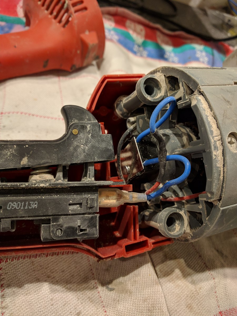

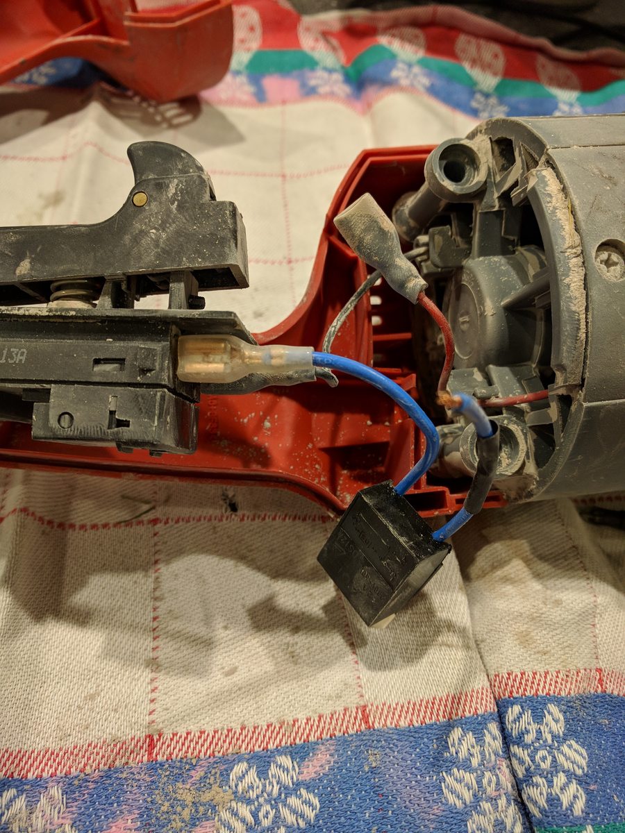

So, der Sanftanlauf ist eingebaut und getestet.
Und er funktioniert sogar noch weit aus besser als gedacht. Er hat eine
richtige Anlauframpe. Die Flex lässt sich jetzt auf die Linie ausrichten
und springt beim Einschalten nicht mehr weg. Die Sicherung ist auch kein
Problem mehr, selbst wenn noch ein Staubsauger mit läuft.
Eine klare Empfehlung von mir, auf für andere Geräte sicher gut zu
gebrauchen das Teil. Vielen Dank noch mal für den Tip an Alexander.

Bei dem Miele Sauger waren 1300W Dauerlast auch nie ein Problem.
Ja und wenn der wirklich irgendwann abraucht kostet ein neuer 10€, dafür
würde ich mir vorher nicht lange nen Kopf machen.
Natürlich, da kühlt von den 1300 Watt auch 100 Watt Saugleistung den
TRIAC am im Luftstrom sitzenden Kühlblech.
Michael B. schrieb:
Nein, das war bei meinem Modell eben genau nicht der Fall!
Der war oben in einem geschlossenen Teil des Gehäuses verbaut.
Da war nur die Motor Abwärme.
von Günter H. (gnter_h534)

Es ist kein Funkentstörkondensator, sondern der Transformator für die
Laser-Schnittlinienkennzeichnung, deren Ein-/Ausschalter die
Sekundärseite schaltet. Die "Welt" ist wieder in Ordnung.

von Dieter R. (dieter_r)

Und noch eine Frage in die Runde: hat jemand eine Idee, was in den
Zweipolen verbaut ist? Mich wundert etwas, dass der Shop rund 2 Dutzend
Softstartmodule hat, zu diversen Preisen. Und eines für eine 1800W Säge
das doppelte kosten soll, wie für einen 2000W Winkelschleifer.

Hat niemand eine Idee, was für in den Teilen verbaut ist?
Beworben als "Sanftanlaufelektronik" fällt mir aber kein passender
Halbleiter dazu ein. TRIAC und Mosfet scheiden ja aufgrund der
entstehenden Verlustleistung bei der verwendeten Baugröße aus.
Doch ein zeitverzögertes Relais? Auch das geht eigentlich nicht, über
die Anlaufzeit von 2-3 s wird über einen Einlaufwiderstand ja ganz
ordentlich Leistung verbrannt.
Und ach ja, (sau-)billig muss es auch noch sein, sonst würde es in 20

von MaWin (Gast)
In den billugen: Eine Diode und ein zeitverzögertes Relais.
In den besseren: Ein Phasenanschnitt TRIAC, eventuell Z209 oder TDA1023.
In den guten: Ein TRIAC mit Rampe, zum Schluss überbrückt vom Relais.

Ich kann mit nicht vorstellen, dass da genug Platz ist. Das Relais muss
ja auch ein paar Ampere schalten können.
Ausziehen äh aufmachen...
von MaWin (Gast)
Die Blechlasche sieht deutlich nach TRIAC aus. Für Relais zu billig und
klein, daher z.B. beim Blockieren gefährdet.
MaWin schrieb:
Was ist denn ein Z209 ?
Das Bild könnte auch einfach ein Bimetall sein. Ist das eingegossen?
Nun, so ein Teil aufmachen wäre sicherlich hilfreich, wenn ich einen
hätte / den dann opfern wollte.
Das ist immerhin mal ein Vorschlag für einen Zweipol. Alle IC Varianten
benötigen mindestens 3 Anschlüsse, ein 2-Pol ist soweit mir bekannt
damit nicht möglich. Eine Variante mit Minimalbeschaltung wäre auch der
MLX90805, der dazu nur 2 Widerstände, Diode, Kondensator und den Triac
braucht.
Davon abgesehen, dass der Widerstand typischerweise 2W verkraften muss,
und damit eine gewisse Größe hat.
Allerdings wäre ein Bimetall systembedingt nicht sofort wieder
einsatzfähig, da es ja erst abkühlen müsste.
Und für die Triac-Lösungen gilt immer noch das, was MaWin oben
geschrieben hat:
> Säge.
Ergo: ich weiß zwischenzeitlich von vielem, was NICHT geht.
