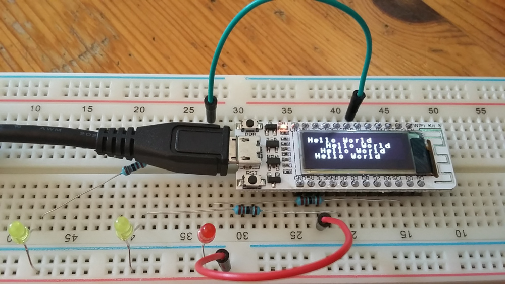

Das HTIT-W8266 Board (alias WIFI Kit8) aus China ist dem NodeMCU Board
sehr ähnlich. Es hat aber zusätzlich ein winzig kleines OLED Display mit
128x32 Pixeln bzw. 4 Zeilen Text mit je 21 Zeichen. Weiterhin enthält
das Board einen USB-UART Chip vom Typ CP2104.
Der Display Controller vom Typ SSD1306 ist über I²C mit dem ESP8266
verbunden. Der 2 Megabyte große Flash Speicher wird mit 80MHz im QIO
Modus angesprochen. Die Reset Methode zum Aktivieren des
Firmware-Upgrade Modus entspricht dem NodeMCU Board:

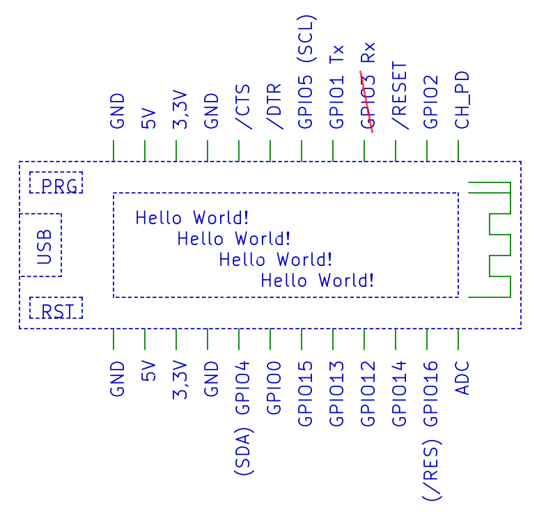

Achtung: Zur Zeit (Oktober 2017) verkaufen alle Händler das Modul mit
lauter falschen Angaben: Anschlussplan, Spannungsversorgung,
Speicherkapazität und USB-UART Chip-Nummer sind alle falsch.
Der angehängte Plan zeigt die richtigen Verbindungen zum Display in
Klammern. Pinbelegung:
Oben   NodeMCU Pin   Arduino Pin   ESP Name   OLED Pin   Beschreibung
1                                   GND
2                                   5V                    Spannungsversorgung 5V.
3                                   3,3V                  Spannungsversorgung 3,3V.
4                                   GND
5                                   /CTS                  Eingang zum USB-UART.
6                                   /DTR                  Ausgang vom USB-UART.
7       D1            5             GPIO5        SCL      I²C Takt zum Display. Hat 10k Pull-Up
                                                          Widerstand.
8       D10           1             TxD (GPIO1)           Serielle Daten oder normaler I/O Pin, direkt
                                                          mit USB-UART verbunden, flackert beim Start,
                                                          darf beim Start  nicht auf Low gezogen werden.
9       D9            3             RxD (GPIO3)           Serielle Daten, direkt mit dem USB-UART
                                                          verbunden, daher nicht als GPIO verwendbar.
10                                  /RESET                Hat 1,2k Pull-Up Widerstand und einen .
                                                          Taster nach GND.
11      D4            2             GPIO2                 Normaler I/O Pin, flackert beim Start, darf
12                                  CH_PD (EN)            Muss auf High liegen, damit der Chip arbeitet.
                                                          Hat 10k Pull-Up Widerstand. Low=Power Down.

Unten  NodeMCU Pin    Arduino Pin  ESP Name   OLED Pin    Beschreibung
25
26
1                                   GND
27
28
29
4                                   GND
30
5       D2             4            GPIO4         SDA      I²C Daten zum Display. Hat 10k Pull-Up
31
                                                           Widerstand.
32
6       D3             0            GPIO0                  Low beim Start aktiviert Firmware-Upload, hat
33
                                                           10k Pull-Up Widerstand und einen Taster nach
34
                                                           GND, flackert beim Start.
35
7       D8             15           GPIO15                 Muss beim Start Low sein, hat 10k Pull-Down
36
                                                           Widerstand, flackert beim Start.
37
8       D7             13           GPIO13 (MOSI)          Normaler I/O Pin oder SPI Daten.
38
9       D6             12           GPIO12 (MISO)          Normaler I/O Pin oder SPI Daten.
39
10      D5             14           GPIO14 (SCK)           Normaler I/O Pin oder SPI Takt.
40
11      D0             16           GPIO16        /RES     Setzt das Display zurück. Wenn mit /RESET
41
                                                           verbunden, kann ein Timer den µC aus dem
42
                                                           Deep-Sleep aufwecken.
43
12      A0             17           ADC                    Analoger Eingang für 0..3,3V weil mit
44
                                                           Spannungsteiler 220k+100k Ohm.

Die beiden Taster ziehen die Leitungen /RESET und GPIO0 direkt auf Low.
Auch der USB-UART ist direkt mit den I/O Pins verbunden, deswegen kann
man GPIO3 nicht extern nutzen.

Ich habe noch etwas blödes festgestellt:
Wenn ich meine Module in ein Steckbrett stecke, verschlechtert sich der
WLAN Empfang rapide. Es bringt nichts, die WLAN Leiterschleife über das
Steckbrett hinaus ragen zu lassen.
Was aber hilft, ist die Stiftleisten um etwa 1cm zu verlängern, um mehr
Distanz zwischen Steckbrett und Modul zu schaffen.
von Stefan F. (Gast)
Ich habe das jetzt mit mehreren sehr unterschiedlichen Breadboards, drei
Modulen und drei unterschiedlichen Netzteilen ausprobiert. Der Effekt
tritt immer auf und die Lösung mit den verlängerten Pins hilft immer.
Das Ganze hinterlässt bei mir aber kein gutes Gefühl.
An der kapazitiven Last durch die Steck-Kontakte kann es nicht liegen.
Selbst wenn ich alle Pins mit 20cm Dupont Kabel zum Steckbrett verbinde
und diese Kabel fest miteinander bündele, läuft das Modul noch stabil.
> Setze die Platine doch mal so aus Steckbrett, dass die Antenne
> möglichst weit darüber weg ragt.
Hab ich gemacht, funktioniert kein bisschen besser.
> Es ist also kein von Chinesen erzeugtes Problem
Die Beeinflussung durch Metallteile sehe ich ja ein, aber dieses Board
wird ausdrücklich zum Experimentieren auf Steckboards angeboten. Das
muss dann auch funktionieren.
Aber da es so nur in unmittelbarer Nähe zum Access Point (2 Meter)
funktioniert, halte ich es für einen Mangel.
Nachtrag: Gerade habe ich mal einen zusätzlichen Elko an GND/3,3V
probiert. Bringt auch nichts. Hätte mich auch gewundert, denn selbst an
drei kurz angebundenen NiMh Akkus* habe ich das Problem. Es wird wohl
wirklich an ungünstigen Reflexionen liegen.
*) Ich habe drauf geachtet, dass sie nicht mehr als 3,6V liefern. Also

von Der Elch (Gast)
Hab das wifi kit8 von heltec.
Weiß jemand ob ich den Analogeingang oder den TX1 pin als output
konfigurieren kann?
Falls ja, was wäre das dann für ein pin?
Hab es bislang leider erfolglos versucht :(
Danke und Gruß
Der Elch
> konfigurieren kann?
Der Analogeingang ist ein Analogeingang Punkt.
Und Tx1 ist ein Ausgang, deswegen heißt er ja Tx (Transmit). Klar kannst
du den als normalen I/O Pin nutzen. Aber bedenke, dass er bei Start der
Firmware "flackert".
Warum fragst du überhaupt, das steht doch bereits im Eröffnungsbeitrag.
Das wäre ein I/O Pin. Ich verstehe die Frage nicht.
Schau doch einfach auf meine Homepage, da steht alles:
http://stefanfrings.de/esp8266/index.html
