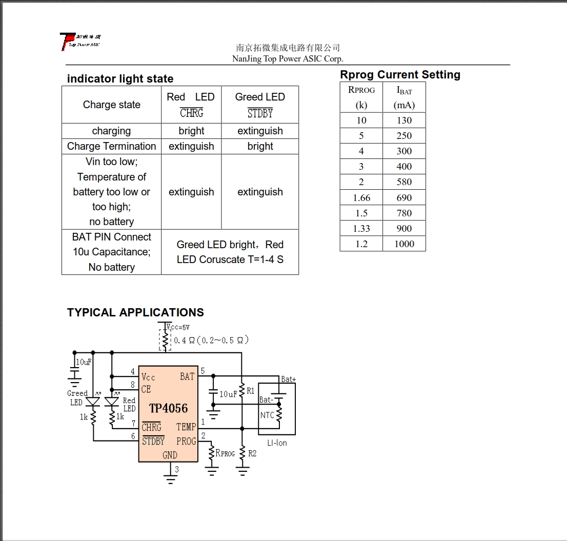

ich lade einen LiPo mit 680mAh mit einem TP4056 wie diesem hier:
http://www.ebay.de/itm/1S-Lithium-Lipo-Ladegerat-Lademodul-1A-1000mA-Micro-USB-Lader-TP4056-Arduino/122294535575?hash=item1c79528597:g:UOcAAOSwHIlZ0N6h
Um den Ladestrom auf ca. 250mA zu begrenzen habe einen 16 Ohm Widerstand
zwischen Akku und Laderegler gelötet. Damit sollte der Akku in ca. 3h
voll sein. Leider habe ich zu spät gelesen, dass man auf dem Regler
einen SMD Widerstand ersetzen muss um den Ladestrom zu begrenzen.
Nun lädt meine Lösung schon seit 5h und der Regler zeigt immer noch
"Lademodus" an. Wird mit meiner Lösung die Abschaltspannung von 4,2V
nicht erreicht? Oder habe ich mich mit dem Ladestrom vertan?
Ich habe ganz simpel angenommen: R=4,2V/0,25A= 16 Ohm.

Der Ladestrom muss/wird beim TP4056 ueber einen externen Widerstand, der
an  Pin 2 angeschlossen ist,eingestellt.
Standardmaessig ist er fuer 1A ausgelegt => 1.2K
Fuer 250mA musst ihn gegen einen 5k ersetzen.

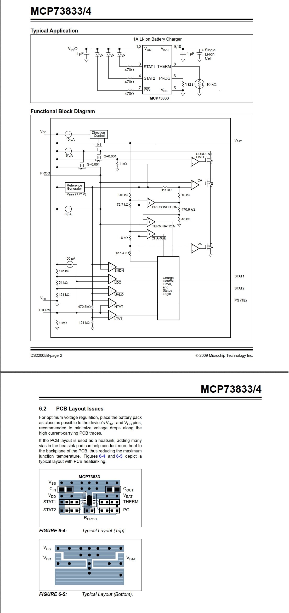

Der TP4056 ist ein etwas komplexerer Chip ,der nicht nur eine simple
CC/CV-Funktion hat.
Als Referenz wuerde ich dir empfehlen das Datenblatt des MCP73833 von
Microchip herunterzuladen :
https://www.google.ie/url?sa=t&rct=j&q=&esrc=s&source=web&cd=2&ved=0ahUKEwiapIq46JPXAhXGXRoKHXiRBo0QFggrMAE&url=http%3A%2F%2Fww1.microchip.com%2Fdownloads%2Fen%2FDeviceDoc%2F22005a.pdf&usg=AOvVaw24FtQTt-vMu5_AV8i4M9hE
Aufgrund des Blockschaltbildes und den Eklaerungen laesst sich
erahnen,warum man sich an das von Microchip empfohlene PCB-Layout
orientiert sollte.Der von dir verbaute Widerstand,steht im krassen
Gegensatz dazu...
Noch was:
Solltest du in Versuchung kommen den Ladestrom messen zu wollen,dann tue
dies am Moduleingang und nicht in der Akkuzuleitung,ansonsten bekommst
du falsche Werte da die Messgeraetestrippen und der interne
Multimetermesswiderstand aehnlichen Einfluss auf das Ladeverhalten haben
wie dein Widerstand.....

Die korrekte Lösung wurde Dir genannt: Datenblatt angucken und den
Programmierwiderstand ändern, 5kOhm.
