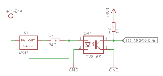

Hallo, Um einen Ausfall meiner Versorgungsspannung (ca. 11-24V, DC) mit einem MC zu überwachen, bin ich auf diese Schaltung gestoßen. Der Ausgang geht auf einen I2C IO Expander (MCP23008) der einen 100k internen Pullup hat. In der Zeichnung ist noch der externer 1k Pullup drinnen, den ich dann eigentlich nicht mehr brauche. Sollte so schon funktionieren, oder? Oder gibts noch eine andere (evtl. noch einfachere) Schaltung um das zu erledigen? Danke, Max

Markus M. schrieb: > In der Zeichnung ist noch der externer 1k Pullup > drinnen, den ich dann eigentlich nicht mehr brauche. 100k ist dem Entwickler zu viel gewesen, wäre mir auch so gegangen. > Sollte so schon funktionieren, oder? Ja, aber nur wenn die Bausteine nicht auch von dieser Spannung versorgt werden. Sonst wäre eine Messung des Wertes ggf. hilfreicher, so dass mit der verbleibenden Restladung ev. noch etwas gesichert werden kann. Das ist aber ein komplexes Thema ...
HildeK schrieb: > Ja, aber nur wenn die Bausteine nicht auch von dieser Spannung versorgt > werden. > Sonst wäre eine Messung des Wertes ggf. hilfreicher, so dass mit der > verbleibenden Restladung ev. noch etwas gesichert werden kann. Das ist > aber ein komplexes Thema ... Doch, der MC wird auch von der Spannung versorgt. Die wird aber über große Elkos gepuffert, wodurch noch genug Zeit zum "aufräumen" bleibt.
Markus M. schrieb: > Doch, der MC wird auch von der Spannung versorgt. Die wird aber über > große Elkos gepuffert, wodurch noch genug Zeit zum "aufräumen" bleibt. Hoffentlich gibt es dann auch eine Diode zwischen Spannungsausfallerkennungsschaltung und Pufferelko
Wolfgang schrieb: > Hoffentlich gibt es dann auch eine Diode zwischen > Spannungsausfallerkennungsschaltung und Pufferelko Ja, gibt es.
Servus, ich sehe keinen Vorteil dieser Schaltung gegenüber einem simplen NPN-Transistor mit zwei Widerständen statt des LM317+Optokopplers. Galvanische Trennung scheint ja hier nicht notwendig zu sein. Also wozu dieser Aufwand?
Das ist aber mit Kanonen auf Spatzen geschossen. Ein simpler Transistor mit Vorwiderstand hätte es auch getan. Odern wenn du schon unbedingt einen Optokoppler verwenden willst, dann mit Vorwiderstand anstelle des LM317. Oder ein BF245C oder BF256 als Strombegrenzer, wenn du schon was regeln willst. https://www.mikrocontroller.net/attachment/83224/fet-led-driver.png
Markus M. schrieb: > Doch, der MC wird auch von der Spannung versorgt. Die wird aber über > große Elkos gepuffert, wodurch noch genug Zeit zum "aufräumen" bleibt. Aber mit dem Optokoppler hast du keine zuverlässige Schwelle. Hier wäre ein AD-Eingang mit Messen geschickter, so dass du knapp vor/nach der spezifizierten Spannungsuntergrenze den Abschaltvorgang starten kannst. Offenbar ist eine galvanische Trennung auch nicht erforderlich, somit erübrigt sich der OK sowieso.

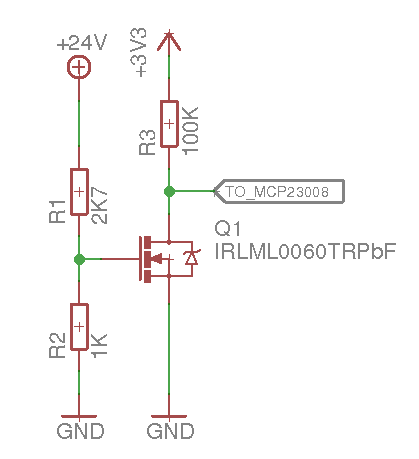

Hier wäre mal Variante 2. Die mininmale Threshold-Spannung am Gate liegt bei diesem MOSFET [1] zwischen 1V und 2.5V, entspricht bei dem Spannungsteiler einer Eingangsspannung von 3.7V bis 9.25V Also unter 3.7V ist er sicher aus und ab 9.25V ist er sicher ein. Da in meiner Anwendung mit 3S bis 6S LiPos versorgt wird, müsste ich damit sicher erkennen können wenn die Versorgung weg ist. Bei einer Versorgung von 24V ist die Spannung am Gate knapp 6.5V, also auch noch kein Problem für den MOSFET. Sind diese Überlegungen richtig? [1] https://www.infineon.com/cms/en/product/power/mosfet/20v-100v-n-channel-small-powir-mosfet/IRLML0060/productType.html?productType=5546d462533600a401533d4a44046f19
Bearbeitet durch User
Markus M. schrieb: > Sind diese Überlegungen richtig? DIOs mögen es gewöhnlich gar nicht, wenn der MOSFET an seiner Schwelle rummurkst und am GPI beliebige, für den Betrieb nicht zulässige Spannungen, auftreten können. Für die GPIOs des MCP23008 ist lt. Datenblatt der Spannungsbereich 0.2 bis 0.8 VDD nicht zulässig (Datenblatt Kap. 2.1 DC Characteristics)
Markus M. schrieb: > Sollte so schon funktionieren Der Stromregler ist kontraproduktiv, da der Optokoppler noch sehr lange unterhalb 11V an bleiben wird. Es macht keinen Sinn, 50mA zu verwenden, der tut schon bei weitaus weniger Strom und kann mit einem simplen Vorwiderstand betrieben werden. Dass er keinen definierten Abschaltpunkt hat, wurde schon geschrieben - mir käme eine Z-Diode in Reihe in den Sinn. Eine galvanische Trennung ist nicht gefragt, es würde ein Transistor mit Z-Diode und drei Widerständen tun. Wer es professionell machen will, nimmt ein Überwachungs-IC, suche nach "Voltage supervisor", z.B. bei Maxim.
Wolfgang schrieb: > DIOs mögen es gewöhnlich gar nicht, wenn der MOSFET an seiner Schwelle > rummurkst und am GPI beliebige, für den Betrieb nicht zulässige > Spannungen, auftreten können. Für die GPIOs des MCP23008 ist lt. > Datenblatt der Spannungsbereich 0.2 bis 0.8 VDD nicht zulässig > (Datenblatt Kap. 2.1 DC Characteristics) Nicht zulässig ist etwas übertrieben ... ich würde eher sagen dass in dem Bereich der Logikpegel nicht definiert ist. Aber bei meiner absoluten minimalen Spannung (3 Zellen Lipo, je 3V voll entladen) von 9V ist der MOSFET bereits voll durchgeschaltet. Es dürfte also nicht zu dem undefinierten Pegel kommen. Und irgendwo muss man ja seine Bereiche definieren. Manfred schrieb: > Wer es professionell machen will, nimmt ein Überwachungs-IC, suche nach > "Voltage supervisor", z.B. bei Maxim. Stimmt, das wäre ja genau das was ich brauche. Muss ich mir genauer anschauen
