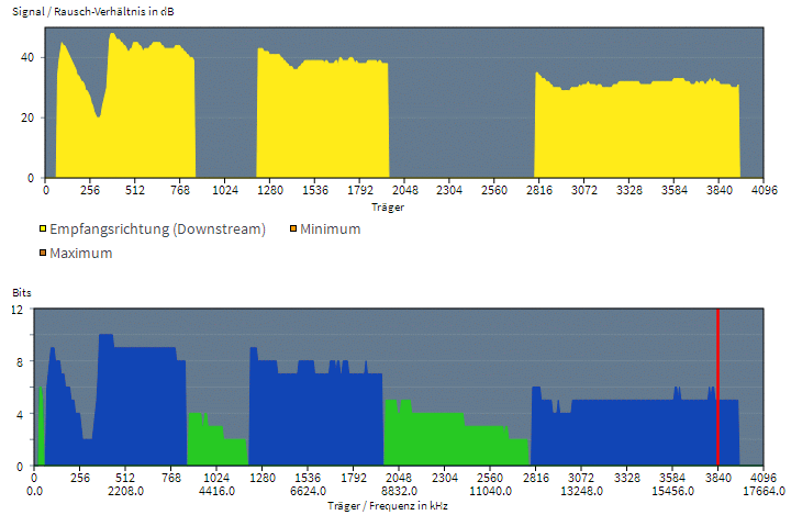

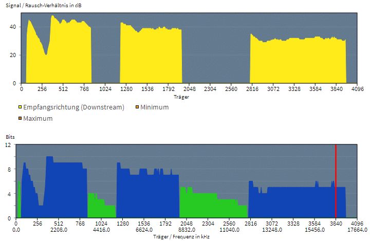

michael_ schrieb: > michael_ schrieb: >> gaßtgeber schrieb: >> Alice Light, 2MB up und 0,5MB down. Nur DSL ohne Telefon. > Und das hast du gebucht? Ich bezweifele das. > > Ich sehe gerade, ich war da auf dem falschen Dampfer. > > Er meint MByte und ich dachte, es sind Mbit. Wo gibt es solche Anschlüsse nach Menge statt nach Übertragungs-geschwindigkeit bitte? Die Menge wird über den Tarif nach Volumen abgerechnet, also 2 MByte wären nach heutigen Maßstäben im Festnetz etwas wenig, oder nicht? > Trotzdem können die Werte nicht stimmen. und wieso eigentlich nicht? > Alice DSL Light – die Details Ja klar, technische Parameter und die physikalischen Zusammenhänge stehen da natürlich auch drin, nur wo? Dir was erklären zu wollen, ist glaube ich, total vertane Mühe! Bestes Bsp. da oben schon mal gewesen, Icke hat es versucht und ich lasse es jetzt auch sein, frei nach Dieter Nuhr > Wenn man keine Ahnung hat .. einfach mal die .... halten!
Abdul K. schrieb: > Anbei das Spektrum. Ich habe auch schonmal das übertragbare Spektrum auf > beginend 1MHz begrenzt durch einen analogen Filter. Da hat sich das > Modem eben mit dem Teil oberhalb 1MHz begnügt. Nachtrag aus einem eigenen Erlebnis bzgl. Annex J und Einsatz eines Splitters: das funktioniert so nicht, vllt. kurzzeitig aber nicht auf Dauer über mehr als 15 min.! In einem anderen Forum gab es dazu schon mal einen ähnlichen Fall mit ADSL und Annex A (falsches Modem am deutschen Anschluß, immer im mengenmäßigem Upload kam es zu Störungen), und selbst bei ADSL2+ mit Annex J läuft das in eine echte Störung im Modem! Fehlerzähler läuft hoch und Modem hängt sich auf und startet neu. Der DSLAM spielt da nämlich nicht ganz mit und sendet im gesamten Spektrum und hinterm Splitter kommt dann nur etwas weniger an, womit das Modem dann nicht klar kommt. Aber so nicht bei VDSL, weil es da kein Annex J gibt. Da geht das f-Band wie bei Annex B erst los, und wird sich so schnell hier in dem Land auch nicht ändern, weil da Standards dahinter stehen. Nur sollte man sowas auch als ehemaliger Fernmelder eigentlich schnell kapieren? > Wie erklärst du dir den Einbruch bei 1MHz? Resonanzen im Splitter? Oder > der Eingangsschaltung des Modems? Oder im DSLAM? siehe oben drüber > Schönen Gruß gleichfalls beste Grüße
