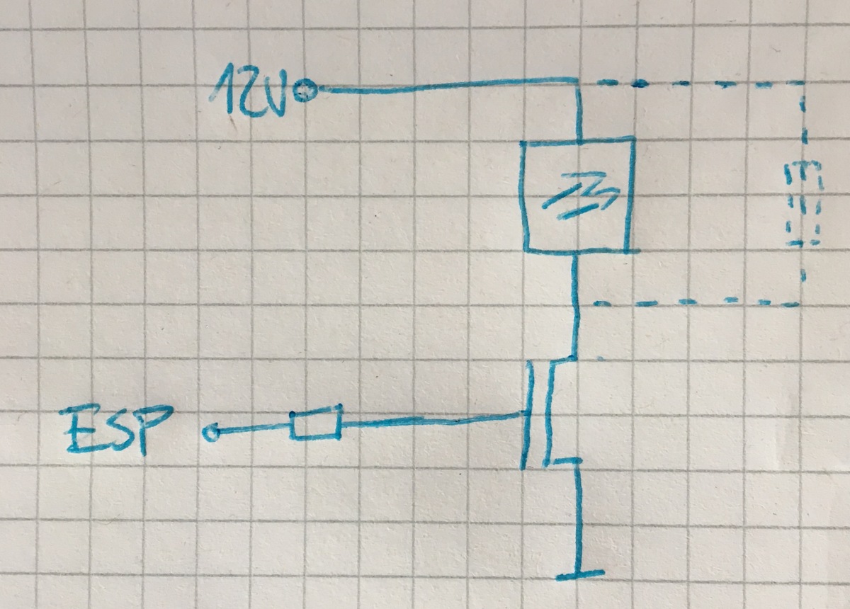

Hallo, folgendes ist mein Projekt: bestehende Lichtseilsysteme mit LED-Strahlern, die mit 12V-Wechsel laufen, gleichrichten und dann mit einer PWM dimmbar machen. Die Steuerung erfolgt mit einem ESP12f (0-3.3V Ausgang, 160Hz). Die bisherige Schaltung sieht wie folgt aus: ein Brückengleichrichter und ein entsprechend großer Kondensator erzeugen mit meine Gleichspannung -> funktioniert. Mit einem FET unterbreche ich die Masse zwischen den LED-Strahlern und dem Kondensator, wenn die Strahler aus sein sollen. Das Problem ist: Manche Strahler haben eine Kapazität eingebaut, die den Strahler für 2us weiter leuchten lässt. An einen Signalgenerator mit 50Ohm Innenwiderstand angeschlossen, kann dieser sich aber anscheinend darüber entladen. Long Story short: Meine Schaltung muss 3 Anforderungen erfüllen. 1) bei 3.3V sicher schalten, 2) bei 0V niederohmig sein, dass sich die Kondensatoren schnell entladen können und 3) muss das Ganze relativ klein sein. Gibt es einen fertigen Baustein, der so etwas kann oder einfache Schaltungen, die jeder nutzt? Irgendwie kam ich bei Google auf keinen grünen Zweig, aber diese Anforderungen an einen PWM-Ausgang habe doch mit Sicherheit nicht nur ich... Liebe Grüße und vielen Dank!

> bei 0V niederohmig sein Das wäre falsch, denn damit würdest du die Kapazitäten in den Lampen kurzschließen. Du weißt nicht, wie hoch der Strom dann ist und wie viel Abwärme das erzeugt. Lampen mit Kondensatoren sind prinzipiell nicht geeignet, mit PWM angesteuert zu werden. Wenn du es trotzdem unbedingt versuchen willst, dann erzeuge mit Hilfe von PWM einen geregelten Gleichstrom, den du dann an die Lampe heran führst. Dann brauchst du aber für jede Lampe einen eigenen Stromregler. Dazu kannst Du Dich mal informieren, wie Step-Down Schaltwandler funktionieren. Sowas kann man auch fertig kaufen, nennt sich "Dimmbarer LED Treiber". Diese preiswerten Produkte haben in der Regel einen Steuereingang an den man über einen Transistor oder Optokoppler das PWM Signal anlegen kann. Eventuell musst die PWM Frequenz etwas erhöhen. Schau dazu in das Datenblatt des jeweiligen LED Treibers.
Hallo, dass 0 Ohm zu wenig ist, ist mir bewusst. Aber 12V/200mA sind 60 Ohm, das ist doch relativ niederohmig. Gleichstrom funktioniert nicht, weil andere Strahler nicht dafür ausgelegt sind und sich nur über PWM dimmen lassen. Die Kapazitäten scheinen aber nicht groß zu sein, und ich brauche auch keine Perfektion. Alles, was dafür sorgt, dass die Strahler sich in 0,5us entladen, reicht mir. Liebe Grüße
Hi Was stört Dich an den 2µs? Mach die PWM langsamer, daß die Strahler die 2µs Zeit haben, aus zu gehen. (Wobei 160Hz nicht nach 2µs klingen) MfG

Eine Zeichnung könnte hilfreich sein. ATM hört es sich für mich so an: * du hast Lampen 12V= mit internem Spannungsregler * die du mit 160Hz PWM dimmen möchtest (MOSFET schaltet 12V) * die Lampen leuchten 2us aufgrund einer internen Kapazität nach der Unterbrechung weiter Du möchtest, dass sich die Kapazität schnell entlädt. In welchem Zusammenhang "niederohmig" ins Spiel kommt, ist mir unklar. Du möchtest parallel zur Lampe ein Widerstand zum Entladen schalten? Einen zweiten Mosfet, der den Widerstand schaltet? Wieso ein Nachleuchten von 2us (bei 160Hz) ein Problem darstellt, ist mir unklar. Meinst du Millisekunden?

Hallo :-) vielen Dank für die rege Beteiligung. Zu aller erst: Ich meine natürlich 2ms, die die LEDs nachleuchten. Ich richte die 12VWechsel ganz normal mit einem Brückengleichrichter gleich und glätte die mit einem Kondensator. Keine 26V oder so, nur 12V= Die Strahler, die ich im Labor an einem Signalgenerator mit 50Ohm Innenwiderstand getestet habe, ließen sich alle mit PWM dimmen. Ich vermute, das die keine Dioden zum Gleichrichten nutzen, sondern FETs oder so. Fakt ist, es geht. Die Antwort auf die Warum-Frage kann ich nur spekulieren. Der Rest stimmt so, wie Mikro77 es beschrieben hat: ein Widerstand soll parallel geschaltet sein, über den sich die Kapazität "schneller" entlädt. Im Moment hängt der Minus-Pol der Strahler im "Aus"-Zustand offen rum, deswegen ist meine Versorgung quasi hochohmig -> mit niderohmig meinte ich eben den "Kurzschluss" (bzw. Entladewiderstand). Liebe Grüße und nochmal vielen vielen Dank!
Hier nochmal die aktuelle (sehr einfache) Schaltung. Der FET ist ein IRF7470.Das gestrichelte müsste irgendwie hinzugeschaltet werden.
Was du haben willst ist also nicht ein einfacher Transistor zum Schalten der last, sondern eine Push-Pull Stufe aus zwei Transistoren. Die hätte dann aber annähernd 0 Ohm Ausgangswiderstand, also muss dann noch ein Widerstand hinzugefügt werden, der den Ausgangswiderstand wieder erhöht. Und wenn du nicht auf große Menge Verlustleistung stehst, sollte diese Push-Pull Stufe mit einer Totzeit angesteuert werden. Solche Sachen kann man fertig als IC kaufen, sie heißen dann "Motor Driver" oder "H-Bridge". Davon brauchst du dann jeweils nur eine Hälfte. Also eine Halb-Brücke. Stichworte zum Googeln: Halbbrücke, Push-Pull

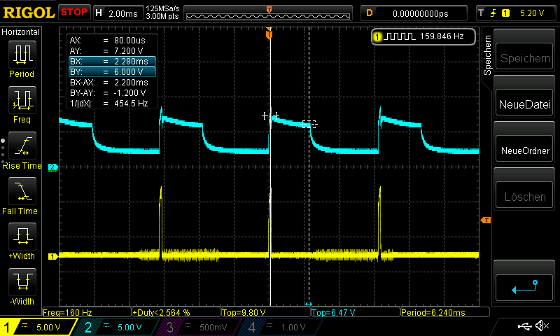

Peter II schrieb: > Hast du keine Oszi um mal die Spannung zu sehen? Das gelbe liegt am Seilsystem an, das blaue vorne im Strahler.
Jan Theiss schrieb: > Das gelbe liegt am Seilsystem an, das blaue vorne im Strahler. sieht merkwürdig aus. Aber nach einen Kondensator sieht es nicht aus. Nicht mal jede Periode ist gleich.
Also der e-Abfall sieht schon nach Kondensator aus. Und nochmal :D im Labor mit 50 Ohm Innenwiderstand ist es dann schon so schnell und eckig, dass die Endladekurve nicht vom PWM-Rechteck unterscheiden konnte
Jan Theiss schrieb: > Also der e-Abfall sieht schon nach Kondensator aus. Der geht doch senkrecht nach unten, wenn die PWM auf 0 geht. Nur geht er halt nicht auf 0V?
ich meinte den e-Abfall (also die Kurve von ca. 5 auf 0V).

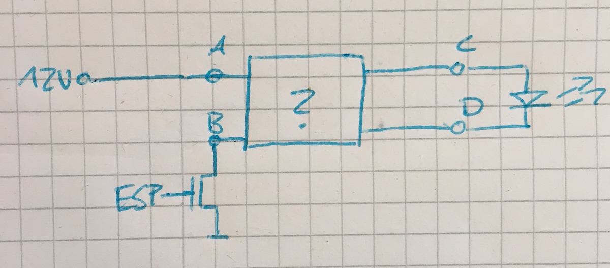

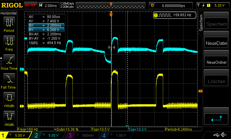

Jan Theiss schrieb: > Hier mit noch geringerem Duty-Cycle: kannst du mal einen Schaltplan zeigen, wie du misst? Bei der PWM wird doch bestimmt die GND geschaltet, wie misst du dann die Spannung am Stahler?

Jan Theiss schrieb: > @Peter II: Einmal über den LED-Kasten in meinem "Schaltplan" und dann im > Strahler vorne an zwei Kontakten, an denen die reinen LEDs hingen => > also vor und hinter der Elektronik im Strahler. Die ist praktischer > Weise auch komplett vergossen :D wenn du aber in der PWM die Masse schaltest, dann überbrückst du doch mit der Masse vom 2.Kanal im Oszi deine PWM.
Peter II schrieb: > dann überbrückst du doch mit der Masse vom 2.Kanal im Oszi deine PWM das verstehe ich nicht :'/ an A und B ist gelb, an C und D ist blau. Ich hab auch teilweise nur B oder D angeschlossen gehabt, hat keinen sichtlichen Unterschied gemacht.
Hi Die GND-Klemmen der Tastköpfe sind untereinander verbunden (und mit dem Gehäuse und mit dem PE-Leiter der Steckdose). Somit schließt Du Dir die Anschlußstellen, an Denen Du die Klammern der Tastköpfe anklemmst, über das Oszi kurz. ... habe da leidvolle Erfahrung mit einem USB-Vorsatz und einer DC-Drechselmotorsteuerung ... (wobei hier erschwerend hinzu kam, daß das Oszi ganz ohne galvanische Trennung auch noch 230V, bzw. Deren gleichgerichtetes Potential, über die USB-Buchse ableitete R-I-P) MfG
Jan Theiss schrieb: > das verstehe ich nicht :'/ an A und B ist gelb, an C und D ist blau. Ich > hab auch teilweise nur B oder D angeschlossen gehabt, hat keinen > sichtlichen Unterschied gemacht. bei meinem Oszi sind von beiden Kanälen die Masse Verbunden. Da du nicht weißt was in dem Fragezeichen ist. Überbrückst du Punkt B und D mit einander.

@Stefan :-D ich habe nicht den letzten (fragenden) Beitrag verfasst. @Peter II: Ich hab hier und da mal die GND-Klemme weggelassen, weil es nichts geändert hat.
