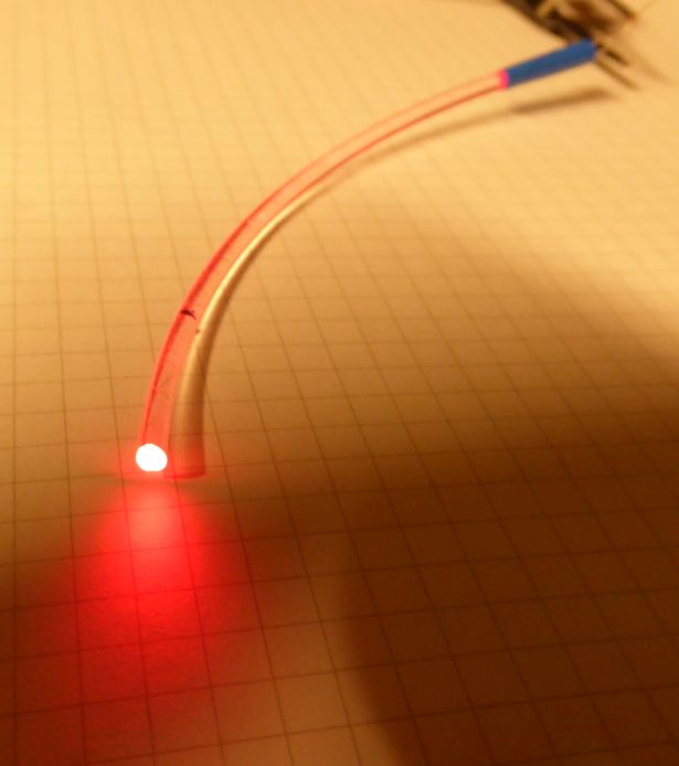

Brauchst du das in genau dieser Duo-Ausführung? Ich habe gerade PETG im
3D Drucker, das ist quasi 1,75 mm oder 3 mm Lichtleiter als Meterware:
https://www.dasfilament.de/filament-spulen/petg-1-75-mm/136/petg-filament-1-75mm-natur?c=21
von Hp M. (nachtmix)
Johannes S. schrieb:
> habe gerade PETG im
Ein Lichtleiter besteht aber aus einem Kern und einer Hülle mit
unterschiedlichen optischen Eigenschaften.
Sonst tritt Licht an jedem Fingerabdruck oder Staubkorn aus, m.a.W: Es
funktioniert allenfalls auf ganz kurzen Strecken.
von Johannes S. (Gast)
klar, ist kein optimaler Leiter aber das Beispiel aus dem Reichelt
Katalog ist auch nur ein einfaches Plastikteil. So schlecht sieht das
PETG nicht aus.
von Wolfgang (Gast)
Sicher?
Diese einfachen PUR Lichtleiter für LEDs nutzen IMHO die Totalreflektion
an der Grenzfläche zur Luft, d.h. die verwenden keinen hochbrechenden
Kern. Beim Eintauchen in Wasser wird hinten kein Licht rauskommen, weil
es unterwegs abhaut. Einem LWL mit Kern macht das nichts aus.
