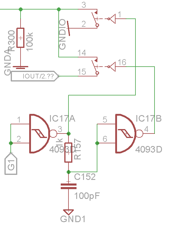

Genau. Um zwei hintereinander geschaltete 4093 Gatter zu verlangsamen
kann auch noch ein 1k Widerstand dazwischen geschaltet werden und evtl.
noch ein 100pF Trimmer nach Masse (Tiefpass), dann lässt sich die
Zeitverzögerung in dem Frequenzbereich noch ein wenig einstellen.

von Jan K. (Gast)
So wie im Anhang müsste das doch eigentlich funktionieren.
Wollte es in Spice simulieren aber bekomme den 4093 nicht eingebuden. )=
>Bei 5V ist die CD-Serie deutlich langsamer. Beim 4093 ist die
>Durchlaufzeit typ. 190ns zu 65ns, max. 380ns zu 190ns.
Genau das gefällt mir nicht. Außerdem das die Funktionalität der
Schaltung vom verbauten 4093 Typ/Hersteller abhängt. Vielleicht
funktioniert die Schaltung mit dem 4093 von Ti gut, mit dem von NXP aber
nicht. (nur ein Beispiel)
>Mit einem Schalter die Stromquelle nach Masse kurzschließen, dann
>umschalten, danach den Kurzschlussschalter wieder öffnen.
Exakt das macht die Schaltung ja. Deshalb das delay.
Gruß,
Jan K.
von Jan K. (Gast)
Tut es nicht. Beim Wechsel Ein -> Aus hängt der Eingang in der Luft.
Gibt es da keine "Edlere" Lösung?

schönste Lösung. (Preis pro Analogschalter egal)
Ich möchte die Spannung an den Stromquellen so gut es möglich ist bei 0V
halten. Warum? Die Last ist aktiv und hält die Spannung am Eingang immer
bei 0V, wenn eine Quelle zugeschaltet wird und dort ein größerer Offset
am Ausgang liegt wird beim Wechsel auf 0V eventuell eine Störung zu
sehen sein. Das muss ich vermeiden.
>Bei einer Stromquelle könnte man die Spannung mit einer Z-Diode
>begrenzen. Einer Grundlast mit einem Widerstand würde der eigentlichen
>Last im normalen Betrieb auch Strom klauen. Man könnte während des
>Umschaltens die Quelle kurzschließen.
Aus oben genannten Gründen geht das leider nicht, die Spannung nach der
Quelle muss so gut wie möglich bei 0V liegen.
Dieses Kurzschließen macht der zweite Schalter ja, genau dafür ist er
gedacht.
Gruß,
Jan K.
von Joe F. (easylife)
Ja gut, aber was ist denn z.B. mit +/-0.7V oder +/-0.3V?
Dann könne man das statt mit Zenerdioden mit "normalen" bzw.
Schottky-Dioden machen und sich die gesamte Mimik mit Zeitverzögerung
und Shunt-Schalter komplett sparen.
Welche Impedanz hat denn die Quelle?
