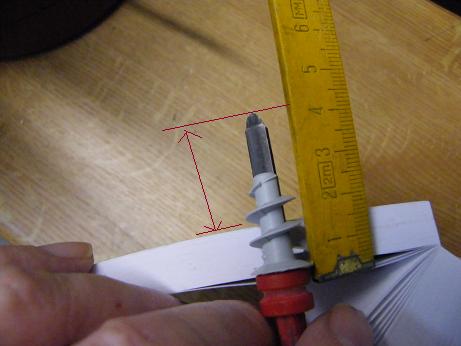

von oszi40 (Gast)
Carl D. schrieb:
> Ich komm seit das Aldi-Teil im Keller liegt, gar nicht mehr auf die Idee
> eine Schlagbohrmaschine für Wände härter als Gipskaton zu benutzen.
Selbst für mit Gipskarton beplankte Wände nehme ich oft den kleinen
Bohrhammer weil VOR dem Eindrehen der GK-Dübel ausreiched Platz (oder
ein Loch) für das GK-Eindrehwerkzeug hinter der GK-Wand nötig ist (siehe
Bild).
von Peter II (Gast)
nimmer einfach die Gipsdübel aus Metall, dann brauchst du weniger Platz.
https://www.zoro.de/gipskartonduebel-fischer-metall-gkm-z00500940?gclid=EAIaIQobChMIxZjNj6Oy1wIVWpSyCh2t_waoEAQYASABEgIExvD_BwE
