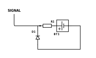

Hallo! Ich habe eine Infrarot-Lichtschranke gebaut, bei der eine Infrarotdiode als Halbleiterdetektor dient. (Siehe Schaltplan) Die Infrarotdiode ist demnach in Sperrrichtung geschalten. Das Signal (Spannung) lese ich über einen Arduino aus. Doch warum ist die Spannung hoch, wenn kein IR-Licht auf den HL-Detektor trifft, und die Spannung nahe Null, wenn IR-Licht auf den HL-Detektor trifft? Das eintreffende IR-Licht erhöht doch die Sperrspannung der Diode, aber diese ist doch ohnehin in Sperrrichtung geschalten? Ich hoffe ihr könnt mir weiterhelfen, ich verstehe leider nicht so viel von Elektronik... Vielen Dank! Ti_mo
@Timo Schuster (ti_mo) >als Halbleiterdetektor dient. (Siehe Schaltplan) Naja, das kann man auch schöner zeichnen. Schaltplan richtig zeichnen >Die Infrarotdiode ist >demnach in Sperrrichtung geschalten. Das Signal (Spannung) lese ich über >einen Arduino aus. Doch warum ist die Spannung hoch, wenn kein IR-Licht >auf den HL-Detektor trifft, Weil dann der Sperrstrom durch die Diode klein ist. Der fließt auch durch deinen Widerstand. Kleiner Strom -> kleiner Spannungsabfall. Der Widerstand hängt aber an Plus, d.h. dein Spannungsabgriff ist dann nahe Plus. > und die Spannung nahe Null, wenn IR-Licht >auf den HL-Detektor trifft? Hoher Sperrstrom, alles umgekehrt. >Das eintreffende IR-Licht erhöht doch die Sperrspannung der Diode, NEIN! Es erhöht den Sperrstrom! https://www.mikrocontroller.net/articles/Lichtsensor_/_Helligkeitssensor#Photodiode

Timo S. schrieb: > Das Signal (Spannung) lese ich über > einen Arduino aus. Doch warum ist die Spannung hoch, wenn kein IR-Licht > auf den HL-Detektor trifft, und die Spannung nahe Null, wenn IR-Licht > auf den HL-Detektor trifft? Dein Signal schwirrt beziehnungslos im Raum. Spannungen werden immer zwischen zwei Punkten gemessen.

Lurchi schrieb: > Entsprechend ist zu befürchten, dass die IR LEDs keine effektiven > Detektoren sind. Falk B. schrieb: > Wer sagt denn, daß der OP mit "Infrarotdiode" eine Sendediode meint? Das > kann auch eine normale Empfangsdiode sein. Ich verwende tatsächlich Sendedioden, und sie funktionieren für das, wofür ich sie brauche hervorragend!
Wolfgang schrieb: > Dein Signal schwirrt beziehnungslos im Raum. Spannungen werden immer > zwischen zwei Punkten gemessen. Das Signal lese ich mit einem Arduino aus, Stromquelle kommt auch vom Arduino. Somit habe ich 2 Punkte, zwischen denen ich messe.
