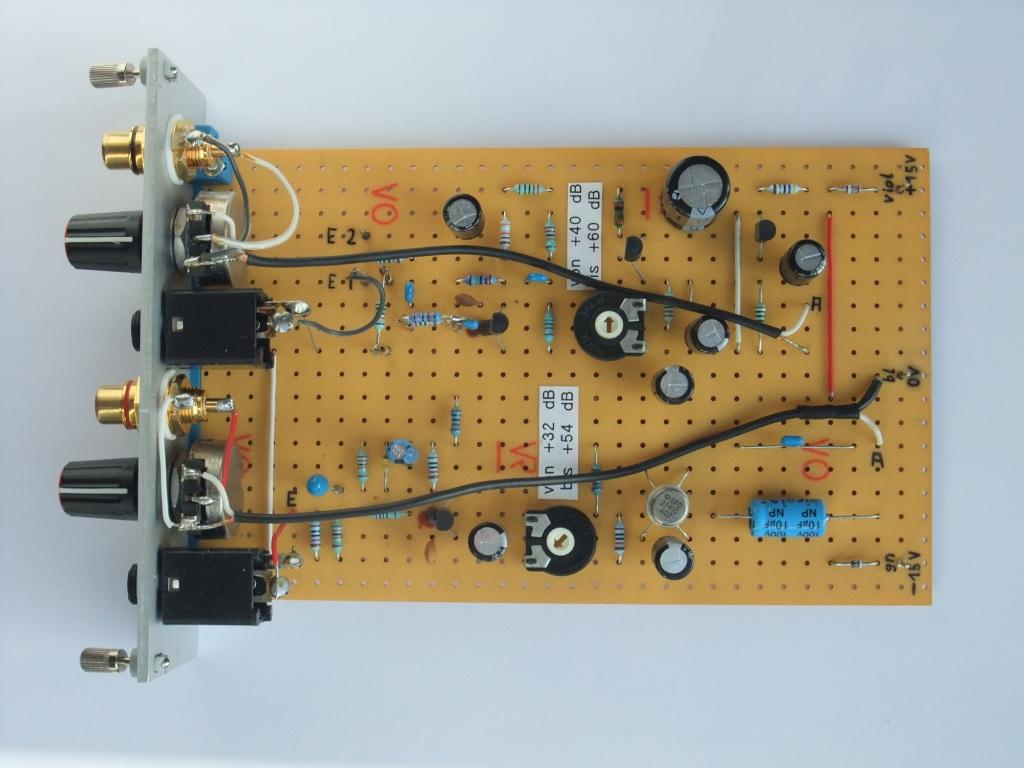

Ich habe jetzt schon einen 3 Stufigen Verstärker (3xBC550) mit
Eingangsstufe in Basisschaltung, sowie ein OPV als Differenzverstärker
getestet.
Alle Schaltungen sollen mit 9V Batterie betrieben werden. GND für OPV
Schaltung wird erst einmal "schwimmend" über Spannungsteiler und Elkos
erzeugt = 1/2 Vcc.
Der zuletzt aufgebaute einfache Differenzverstärker ist ähnlich dem aus
dem Wiki + einige Koppelkondensatoren.

von Arnim B. (bubi25)
Änderung der Stomversorgung auf Symetrich vom Labornetzteil brachte
jetzt keine "merkliche" Veränderung.
Wass mir aber immer noch nicht einleuchten will, ist die Beobachtung,
dass kleinere Widerstandswerte am Differenzeingang das Rauschen so stark
erhöhen.
1 K zwischen dem invertierendem und nicht invertierendem Eingang rauscht
weniger als z.B. 270 Ohm oder 10 Ohm. Wobei das Rauschen bei 270 Ohm und
10 Ohm ungefähr gleich, jedoch ca. 3-4 mal so Laut wie bei 1K ist. Ein
10K oder 16K Widerstand am Eingang erzeugt bei gleicher Beschaltung so
gut wie kein hörmares rauschen. Sogar 1 Ohm ist noch minimal lauter als
1K.
Erst bei 0 Ohm ist das Rauschen wieder weg.
Danke schon mal
@Zeno Ja, es geht mir hier speziell  um einen Differenzverstärker. Die
nachfolgenden Stufen könnte man dann aber auch mit klassichen
Transistoren machen. Da ist das Rauschen dann auch nicht mehr so
"tragisch", da der Eingangspegel durch den 1. OPV schon angehoben wurde.
Da würden sogar unsere alten SC239 noch ausreichen.
Eine "Quasi" symetrische Eingangsstufe kann man übrigenz auch mit einem
Transistor in Emitterschaltung mit 2 Emitterwiderständen machen. Das
wurde zu DDR Zeitem in den Vermona Regent Verstärken so gemacht. Die
Schaltung dazu ist unter anderem zu finden im Buch "Moderne
Musikelektronik" von Hans-Jochen Schulze und Georg Engel auf der Seite
65.
@Günter Lenz
Schwingen kann ich glaube ich ausschließen, Oszi zeigt nichts an. Hatte
ich auch erst vermutet, aber auch das anbringen von allen
Abblockkondensatoren af allen erdenklichen Leitungen hatte nichts
gebracht, außer dass bei zu großen C's die Bandbreite im NF Bereich
abnahm. (also höhen weg)
Eine 3 Stufige Transistorschaltung war ja mein erster Versuch.... Die
hatte aber das selbe "Phänomen" mit der Eingangsimpendanz.
Sowie ich da eien Widerstand von 10-600 Ohm am Eingang angeschlossen
hatte, war das Rauschen der Eingangsstufe wesentlich höher, als mit 10K
oder 100 K .
Um das Mikrofon als Fehlerquelle auszuschließen, hatte ich auch normale
Widerstände als "Ersatzwiderstand" direkt am Eingang. Bei der
Transistorschaltung mit Koppelkondensatoren (WIMA) zwischen Basis und
Emitter der 1. Stufe. AQuch hier rauschten Widerstände zwischen 10 und
600 Ohm am stärksten.
Außerdem hatte ich mit der Transistorschaltung das Problem von
Brummeinstreung ins Kabel. Da Hat mir immer man Handy in regelmäßigen
Abständen etwas "geflüstert" :-)
Desshalb ja der Wechsel zum Differenzeingang mit OPV.
Das ist hier jetzt alles nur auf Lochraster oder Steckbrett aufgebaut.
Daher momentan schlecht abschirmbar.... also bis auf die Blechplatte
unter meiner Arbeitsmatte. :-)
Nimm mal die Blechplatte weg. Ich hatte damit auch schon schlechte
Erfahrungen. Bzw. Erde die Platte an deiner Schaltung, nicht der
Heizung.
Am Eingang brauchts einen Tiefpaß, sonst knallt das Handy über die
nichtlineare Eingangscharakteristik der Eingangsstufe die Störungen
rein. Die HF wird dort gleichgerichtet.
Abdul K.
Ne ... Belechplatte ist nicht an Heizung .... hängt schon am GND der
Schaltung... Die hatte ich erst druntergepackt, weil ich unter der
Tichplatte ne LED Leiste für die Tastaturbeleuchtung habe. Dadurch hatte
ich immer Brummen in der Schaltung, wenn ich die LED Beleuchtung an
hatte.
Ist damit aber nun weg.
Bezüglich Handy... 330 pF - 100nF C am Eingang brachte bei der
"unsymetrischen" Transistorschaltung nichts... Dafür ist das Handy hier
zu dicht an der Mikrofon Leitung. Erst mit dem symetrischen Eingang am
OPV zirpt es nicht mehr auf den Ohren. :-)
Das lässt sich aber alles lösen.... Was mir momentan halt Probleme
macht, ist das stärkere Rauschen bei kleinen Eingangswiderständen /
Impendanzen am Symetrischen Eingang (also zwischen Pin 2 und 3 am OPV).

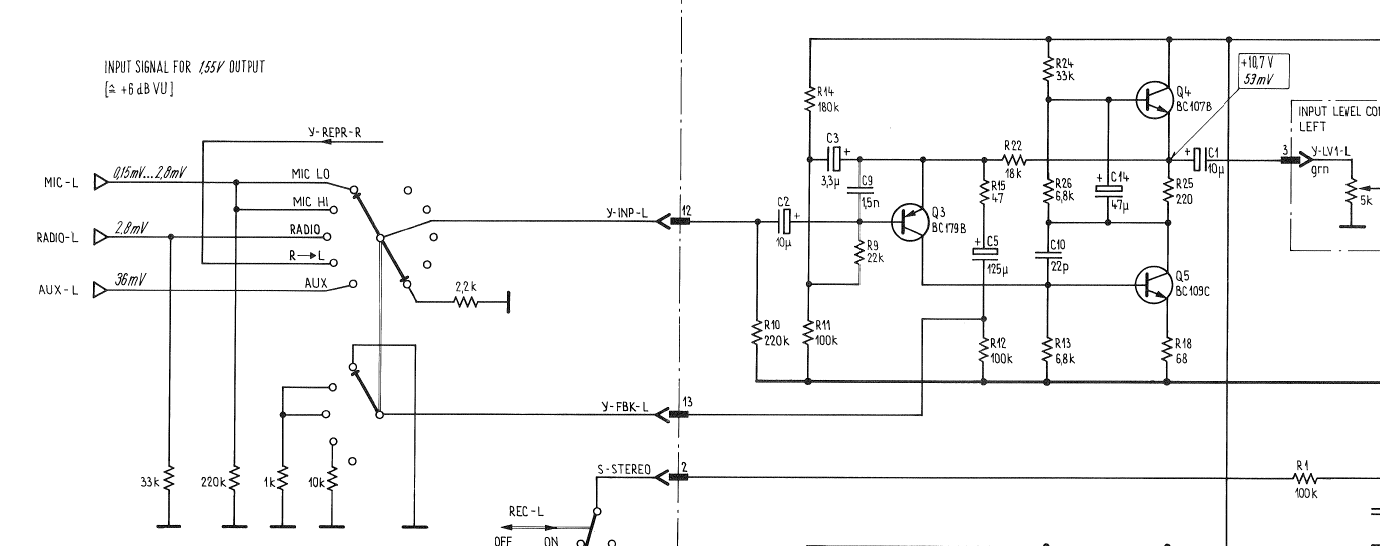

von Karl B. (gustav)
noch ein Schaltungsauszug aus einer Revox B77.
Rauscht aber auch. Die Versorgungsspannung liegt bei ca. 24V. Bei 9V
wird es wohl schwieriger mit der Aussteuerbarkeitseffizienz.
ciao

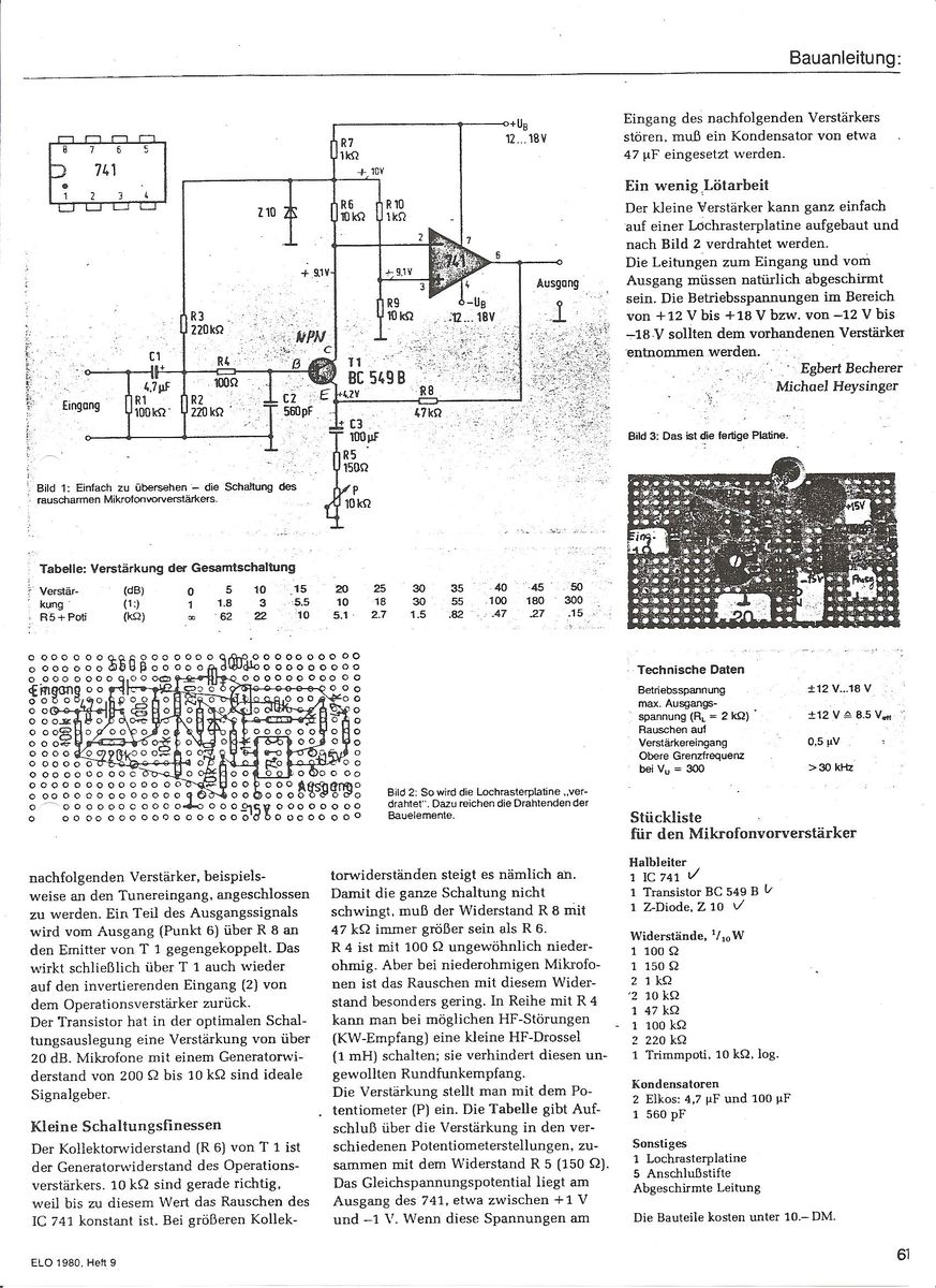

von Peter D. (peda)
Laß den Mist mit dem Differenzverstärker. Baue einen einfachen
nichtinvertierenden Verstärker auf und nimm einen rauscharmen
bipolar-OPV.
von Lurchi (Gast)
Mit den Teilen, die er da hat ist der Differenzverstärker mit den BC550
vermutlich schon das beste was er machen kann. So schlecht sind die
BC550 vom Rauschen auch nicht - bei der niedrigen Quellimpedanz so etwa
auf dem Niveau der besten OPs (z.B. LT1028, AD797, LT1015).
Die von Soundwest verlinkte Schaltung wäre schon mal ein Beispiel. Die
Transistorstufe muss keine super hohe Verstärkung bringen, nur so viel
das danach das Rauschen des OPs nicht mehr so groß auffällt. Für 250 Ohm
vom Mikrofon hat man etwa 2 nV/Sqrt(Hz), die Tansistoren sollte da noch
etwas druter liegen. Der TL072 hat ein etwa 10 mal höheres Rauschen -
wegen 1/f Anteil bei niedrigen Frequenzen ggf. etwas mehr. Entsprechend
sollte die Transistorstufe eine Verstärkung von vielleicht 20-30 fach
haben - mehr muss nicht. Bei 9 V Versorgung sollte man das noch mit
einer Stufe hinbekommen.

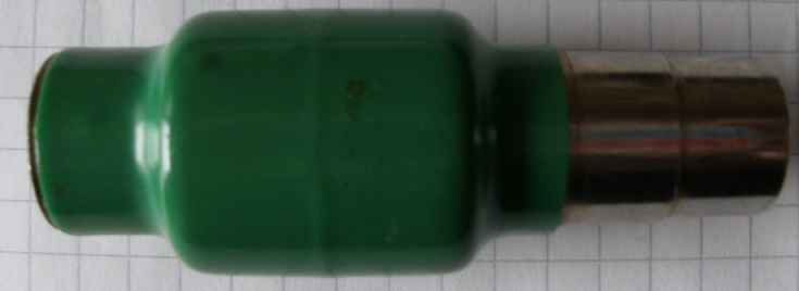

das Ding im Bild hatte ich als Spartrafo-Schaltung identifiziert.
Habe auch so eines in schwarz.
Und beim Soundcheck kurz der Aufnahme merkte ich, dass ich es gar nicht
brauchte. Konnte das Mikro direkt an den Verstärker anschließen.
Im Gegenteil, mit diesem Übertrager war der Pegel sogar noch niedriger.
Müsste es mal aufmachen und reinschauen, wie der Wickelsinn ist.
Jedenfalls nur eine Wickelkammer, soweit ich das jetzt schon überblicke.
ciao
gustav
von Zeno (Gast)
Karl B. schrieb:
> Hi,
Oh so etwas hatte ich bei Audiotechnik noch nicht gesehen. Das ist ja
wirklich ein "Spartrafo"
Ja, der Ausgang des Dings sollte ursprünglich an einen hochohmigen
Eingang, am besten eine Röhrenstufe mit >1MOhm Impedanz. Wie gesagt, man
konnte damit dann an den Eingang eines Gitarrenverstärkers oder
'Kristall-Tonabnehmers' ein niederohmiges Mikro anschliessen.
Den Sennheiser Trafo habe ich hier auch noch irgendwo, allerdings kann
man meinen nicht umschalten. Gehäuse ist aber das gleiche mausgraue
Teil.
von Ralf L. (ladesystemtech)
Der rauscharme Mikrofonverstärker (aus ELO Heft 9 von 1980 ab Seite 60)
Verstärker, die mit dem Operationsverstärker 741 auftreten, rauschen
zuviel; also nichts für hohe Ansprüche. Denn wer will schon im
'Dauerregen' sprechen. Wenn er weniger rauschen soll, baut man ihn daher
am besten mit einzelnen bipolaren Transistoren auf. Man kann allerdings
- und das haben wir hier getan - die rauscharme Eigenschaft eines
Transistors BC549B mit den Vorteilen eines Operationsverstärkers
vereinigen. So wird dann in der Schaltung (Bild 1) das Mikrofonsignal
zuerst von einem Transistor verstärkt und dann von der integrierten
Schaltung 741 weiterverarbeitet.
Im Prinzip arbeitet die Schaltung so: Die Mikrofonwechselspannung
steuert T1 an. Das hat Spannungsschwankungen (gegenphasig) über R6 am
Kollektor zur Folge, die direkt auf den invertierenden Eingang des
Operationsverstärkers weitergegeben werden. Der verstärkt weiter und am
Ausgang steht das Signal bereit, um an den nachfolgenden Verstärker,
beispielsweise an den Tunereingang (oder AUX-Eingang), angeschlossen zu
werden. ...
Ich habe einen dreistufigen Mikrofonverstärker mit 3x BC549C aufgebaut
(linker Kanal) und auf die gleiche Platine den rauscharmen
Mikrofonverstärker mit dem 741 direkt daneben aufgebaut (rechter Kanal).
Was soll ich sagen, der rauscharmen Mikrofonverstärker mit dem 741
rauscht fast gar nicht, während sich der dreistufige Mikrofonverstärker
mit 3x BC549C anhört, als würde es regnen. Sicherlich kann man statt des
741 auch einen LM358 einsetzen, dann wären beide Kanäle rauscharm. Wie
das dann allerdings mit der Übersprechdämpfung ausschaut, kann ich nicht
sagen.
Rauscharm? Da ist nicht mal der Rauschgenerator ZD abgeblockt.
Richtig. Auf dem ELO-Schaltplan nicht, aber auf der Platine sind alle
drei Spannungen noch mit 100µF abgeblockt (auch die Dual-Power-Supply
des 741). Man kann evtl. auch einen NE5532 einsetzen, weil der angeblich
rauschärmer ist, muss man aber nicht.
von Lurchi (Gast)
Mit dem extra Transistor vorweg ist der 741 schon passend. Das Rauschen
wird überwiegend vom Transistor bestimmt. Der LM358 dürfte allerdings zu
viele Übernahmeverzerrungen haben, der passt da eher nicht. Ein MC1458,
RC4558, TL082 oder ähnlich dürfte aber ausreichen.
So wirklich rauscharm ist die Schaltung aber nur bei hoher Verstärkung.
Eine Eingangsstufe mit 2 der Transistoren als Differenzverstärker dürfte
da schon noch ein paar Vorteile haben, und vermutlich auch weniger stark
verzerren.
