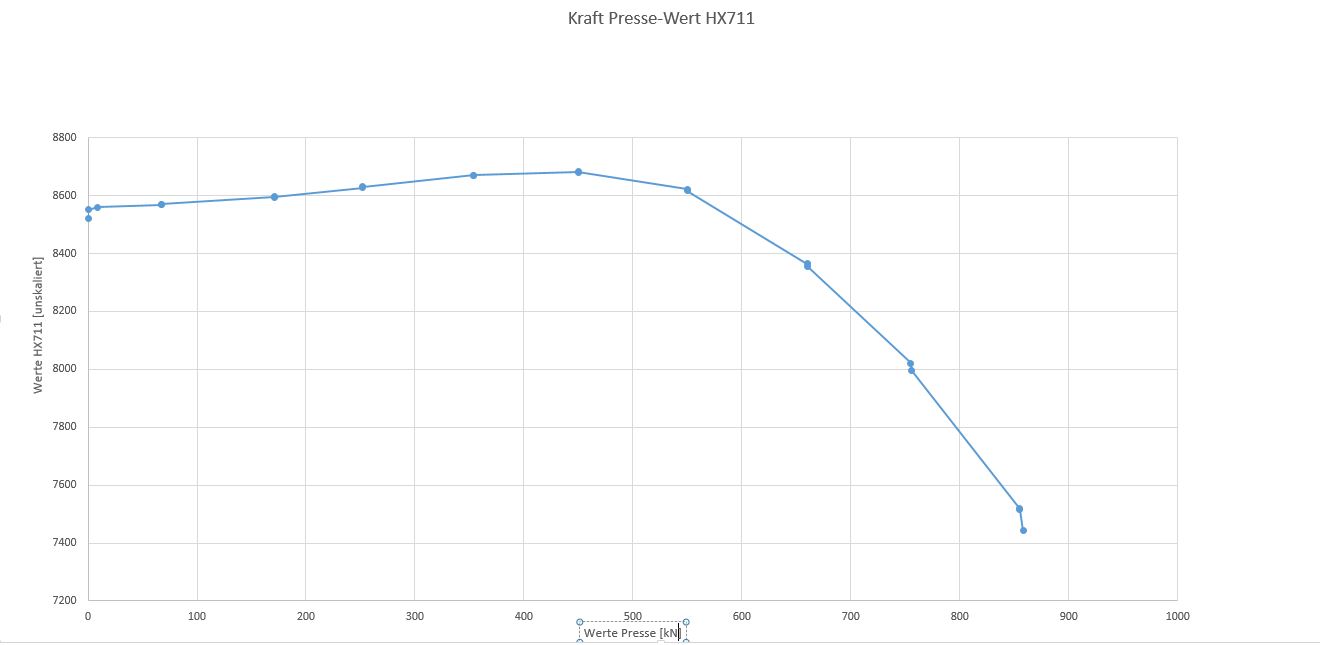

ich habe auf einen Stahlring selbst  einen Dehnungsmessstreifen geklebt
und ihn in einer Presse mit bis zu ca. 80 Tonnen belastet. Die
aufgezeichneten Werte sind im Graphen ersichtlich. Nun hat mich sehr
überrascht dass die Werte am Anfang steigend sind und dann fallend
(normal würden die Werte bei Belastung fallen). Ausleseschaltung besteht
auch DMS/Wheatstone-Brücke/Arduino. Meine Schaltung stimmt soweit. Bis
jetzt hatte ich allerdings meist immer nur meine Schaltung an "Fremd
DMS" geschichten gehängt
und damit gearbeitet. Habt ihr eine Idee woran dies liegen kann? DMS
falsch/schlecht geklebt? Eigenspannungen im Ring..... Bin ein wenig
ratlos.

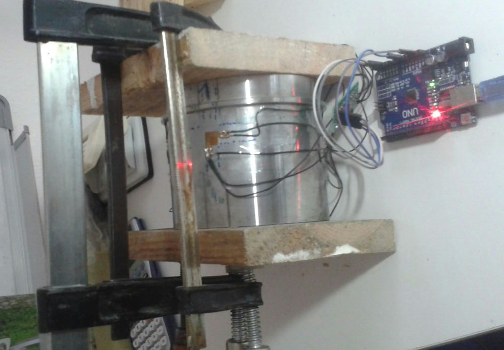

Habe leider keine Bilder in der Presse gemacht, aber der Aufbau ist
vom Prinzip her identisch wie hier. Es wird allerding nur der DMS
welcher längs zur Kraftrichtung ist ausgelesen. Die Wheatstone ist
leider auf den Foto nicht mit drauf. Sollte aber klar sein....
Stauchung: Entlang längsachse des Ringes.
DMS: Wird auch gestaucht
von Fabian H. (boho)
Im obersten Diagramm ist die Achsenbeschriftung falsch. So ists
richtig...

von Peter R. (Gast)
Ist das Messobjekt im Original auch zwischen zwei Holzplatten
eingeklemmt und auf unebenen Grenzflächen gepresst ???
Ich vermute da, dass am flachen Anstieg erst das Holz verformt wird, bis
satter Kontakt des Prüfobjekts besteht. Dabei können
Biegebeanspruchungen entstehen, die das Messobjekt im Bereich des
DMS-Streifens gerade in die andre Richtung verformen.
Der wahre Verformungsverlauf beginnt also erst ab ca. 500kN weil da das
Messobjekt erst dann richtigen Kontakt mit der Presse hat.
Belastet und gemessen wird nur ein DMS der in Z-Richtung orintiert
ist(also Einachsen DMS). Die Holzplatten waren bei der Messung in der
Presse nicht vorhanden. Seltsam ist halt einfach dass bei beginnender
Messung der Wert Anfangs ansteigt. Als ob der Prüfkörper "gezogen"
werden würde und danach erst gestaucht. Zu einen Reifen sollte er sich
bei deisen Belastungen eigentlich noch nicht verformen! Auf ausreichende
Dimensionierung wurde geachtet.
von Peter R. (Gast)
Das ändert nichts an der Tatsache, dass durch mangelhaften mechanischen
Kontakt zunächst eine ganz andre Belastung vorliegt, als später.
Das kann auch ohne Holzplatten passieren, sondern auch dann wenn die
Enden des Messkörpers nicht parallel oder evtl. uneben sind.
von Peter R. (Gast)
Bezeichnet man z.B.die Außenseiten am Zylinder mit ost,süd, west und der
DMS ist, wie im Bild in süd angebracht, wird, wenn der Messzylinder nur
links und rechts aufliegt, bei axialem Druck eine Verformung entstehen,
bei der der Zyl. an west und ost gepresst wird und sich an süd und nord
dehnt, da er dort etwas aufquillt.
Erst wenn dann rundum mechanischer Kontakt besteht, wird der Lastfall
"axialer gleichmäßiger Druck" vorliegen.

von dmsfreak (Gast)
Das Problem liegt nicht in den DMS, sondern in der lausigen
Krafteinleitung in das Rohr. Die Krafteinleitungsteile müssen in jedem
Fall sehr viel steifer sein als das Rohr, da sie sich sonst unter Last
deformieren und die Kraft nicht gleichmäßig eingeleitet wird. So wie das
oben aussieht ist das grausamster Murks.
Danke. Sehr gute Idee. Evtl sind die Endflächen tatsächlich nicht
parallel zueinander.
Ich hätte den Aufbau mit den Schraubzwingen hier nicht einfügen sollen.
Dieses Bild war lediglich ein Schreibtischversuch. Dabei handelt es sich
NICHT um die 80 Tonnen Belastung. Ich hatte da einfach vergessen ein
Foto zu machen.

> So wie das aussieht scheint das ein Modellversuch zu sein.
> Nur um zu sehen, ob sich überhaupt etwas auf der Anzeige bewegt.
> Das werden nicht die gezeigten Schraubzwingen sein.
Genau so ist es!
von Peter D. (peda)
Trotzdem wird man die Messung an nur einer kleinen Stelle nicht mit der
tatsächlichen Belastung interpolieren können.
Der Zylinder wird alle möglichen Verformungen erleiden und je nach
Materialeigenschaften an jeder Stelle unterschiedlich.
Man müßte den gesamten Umfang mit Sensoren bekleben und dann mitteln.
von Stefan F. (Gast)
Mir was das schon klar. Trotzdem hat mir das Bild geholfen, deinen
Aufbau prinzipiell zu verstehen.
