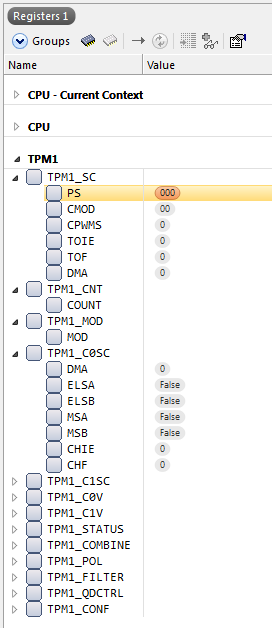

von Til S. (Firma: SEGGER) (til_s)
m.n. schrieb:
> Schön. Aber der Weg bei Eurem Embedded Studio ist wohl steinig.
Jain, wenn es ein passendes SVD File gibt werden die SFRs im Register
Window bitweise angezeigt und können dort verändert werden. Also genauso
wie bei IAR.
Ein Live-Watch für SFRs gibt es tatsächlich so noch nicht. Aber ich
stimme dir zu, wir sollten auch so etwas haben, das ist echt praktisch.
Danke für dein Feedback!

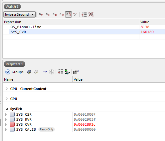

Wie gut, dass ich unsere eigenen Tools so gut kenne... ;-).
Geht natürlich doch:
Man kann im Register-Window einfach per Rechts-Klick auf ein SFR mit
"Add To Watch" ein SFR zum Watch-Window hinzufügen. Das Watch-Window und
damit das SFR können dann auch als Live Update dargestellt werden. In
dem Screenshot habe ich den Cortex-M SysTick Counter hinzugefügt und
lasse ihn mir 2x die Sekunde aktualisieren.
Im Projekt muss dafür "Access Variables Within Memory Map Only" auf "No"
gestellt sein. Per Default ist das auf "Yes" eingestellt (den Grund
dafür kann ich gerne nochmal separat erklären).
