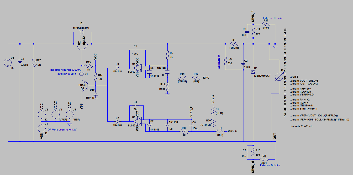

Hallo Leute,
ich würde gerne einen NPN-Darlington (namentlich TIP142 von ST) in einem
Spannungsregler benutzen.
Unter den "Absolut maximum ratings" steht, das er eine Emitter-Basis
Spannung von 5V hat.
Sind diese 5V ein Wert, den man tunlichst nicht überschreiten sollte?
(nach meinem Verständnis: Ja, ist ja ein Maximum Rating :-(
Wenn ich ein Netzteil damit baue und die OPs mit +/-12V versorgt werden
(so wie ich es in dutzenden Netzteil gesehen habe) würde ich doch diese
Spannung im schlimmsten Fall schnell bei Ausregeln erreichen, oder?

von Konfus'ius (Gast)
Ich habe dies
https://www.mikrocontroller.net/attachment/249015/Linearregler_Versuch_4.png
als Vorlage genommen.
Da wird ja nicht verhindert, das da mehr als 5V anstehen können. Wie
könnte man das denn verhindern?
von MaWin (Gast)
Richtig.
Die Basis darf also nicht mehr als %V negativer sein als der Emitter,
kann man mit einer Diode vom Emitter zur Basis verhindern. Oder mit
einer Ansteuetschaltung die sowieso keine negativere Spannung in Bezug
zum Emitter aufbauen kann, leicht beim floating Regler dessen
Elektronik-GND ja auf den Emitter der Leistungstransistiren bezogen ist.
Der TIP142 ist übrigens nicht so gut für Linearregler zu gebrauchen. Man
kann Darlingtons nicht so gut parallel schalten (doppelter Diodenabfall
bräuchte doppelten Spannungsabfall am Stromverteilungswiderstand) und
ein TO218 mit 1K/W schafft höchstens so 45 Watt, also 1.1A bei 40V, 1.5A
bei 30V.
Man sollte diese Angabe aus dem Datenblatt ein wenig hinterfragen. Wenn
du da 10V aus einem Netzteil mit beliebig viel Strom anlegst, dann geht
der Transistor wegen Überhitzung kaputt.
Wenn du da 10V über einen 1kOhm-Widerstand anlegst, dann passiert dem
Transistor gar nichts, weil die Leistung nicht ausreicht um die
Siliziumschmelze auszulösen.
> Wie könnte man das denn verhindern?
Die Leistung der BE-Strecke muss in erträglichem Maß gehalten werden.

von Peter D. (peda)
Doch, D10 verhindert, daß die Basis <0V geht. Der Trick ist, GND ist mit
dem +Ausgang verbunden.
Und was macht man nach oben? Es könnten ja jetzt auch entsprechend des
OP-Swing mehr als 5V anstehen.
von Peter D. (peda)
Die ist auf ~1,4V begrenzt durch die 2 BE-Dioden des U2.
R15 begrenzt dabei den Strom auf ~10mA.
von Tany (Gast)
Das kann ruhig mehr als 5V betagen , heiß aber lange nicht dass der
Transistor kaputt geht. Wichtig ist aber:
Ein über R17 fließender Strom reicht nicht zur Störung des Transistors.
Tany schrieb:
Interessanter ist es, wenn ein externer Kondensator von z.B. 10mF
angeschlossen wird und dann Q4 auf -Vss durchschaltet. Je nach der
Qualität der -12V kann das schon mal überraschende Ergebnisse ans
Tageslicht fördern...
Ich glaube ich habe unbeabsichtigt viel Offtopic erzeugt :-(
Ich bin mir aber bei meinem ursprünglichen Problem immer noch unsicher,
ob ich es so bauen kann, ohne größere Probleme zu bekommen.
Nach "rumsucherei" in diversen Agilent/HP/Keysight und BEHA/UNIWATT (ja
die legen den Regelkreis auch auf den positiven Ausgang) Service manuals
mit Augenmerk auf die (für mich) 5V Problematik stellte ich mir die
Frage, ob man nicht ganz einfach eine z.B. 4,7V Zener an den TIP142
pinnen könnte?

von Manfred (Gast)
Konfus'ius schrieb:
> stellte ich mir die Frage, ob man nicht ganz einfach
> eine z.B. 4,7V Zener an den TIP142 pinnen könnte?
Du hast gelesen:
Manfred schrieb:
> Ich habe eine Schaltung, wo die EB-Sperrspannung überschritten werden
> könnte. Gelöst habe ich das mit einer LED parallel zur BE-Strecke.
Hätte natürlich antiparallel heißen sollen.
