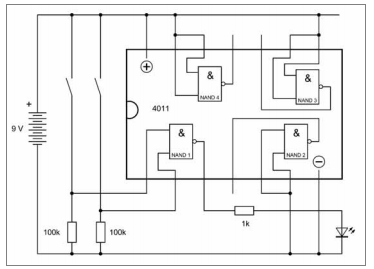

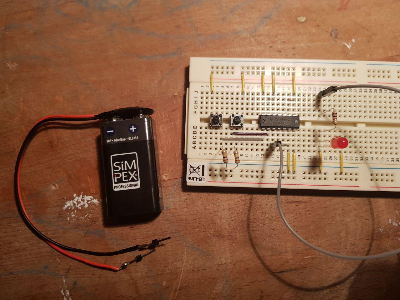

Hallo, Ich versuch einen UND-Grundfunktion mit einem CMOS-IC CD4011BE zu konstruieren. Dazu habe ich mit dem IC bei NAND-1 einen Inverter konstruiert mit 2 Knöpfen. Wenn beide Knöpfe gedruckt sind sollte die LED leuchten, tut sie aber nicht :( Es will aber nicht funktionieren. Könnt ihr mir die Konstruktion bitte anschauen ich bin mit meinem Latein am ende. :( mit großem Dank, Beni

LED richtig rum gepolt? Sollte immer leuchten, bis du beide Knöpfe gleichzeitig drückst. Probier auch nochmal ein anderes Gatter. Ausserdem sind Steckbretter gerne mal voller Wackelkontakte - schadet sicher nicht, mal mit der LED+Vorwiderstand rundherum das IC abzutasten.
pegel schrieb: > Sieh dir die Reihe an in der die LED steckt. > Die ganze vertikale ist elektrisch verbunden. Korrekt. Die LED ist kurzgeschlossen. Die kann so gar nicht leuchten. Klassischer Anfängerfehler ;)
Stefan S. schrieb: > pegel schrieb: >> Sieh dir die Reihe an in der die LED steckt. >> Die ganze vertikale ist elektrisch verbunden. > > Korrekt. Die LED ist kurzgeschlossen. Die kann so gar nicht leuchten. > > Klassischer Anfängerfehler ;) Hab ich auch nicht gesehen :-P ich Dummi.
Setze die gelbe Drahtbrücke von Reihe 24 in Reihe 25 und drehe die LED um 90°, dann müsste die LED sofort leuchten, auch wenn Du keinen Taster drückst. Erst wenn Du beide Taster drückst, geht sie aus.
DANKE vielmals :D es geht jetzt :) Ja, ich bin noch ein blutiger Anfänger :) will es aber ändern :) Danke :)
