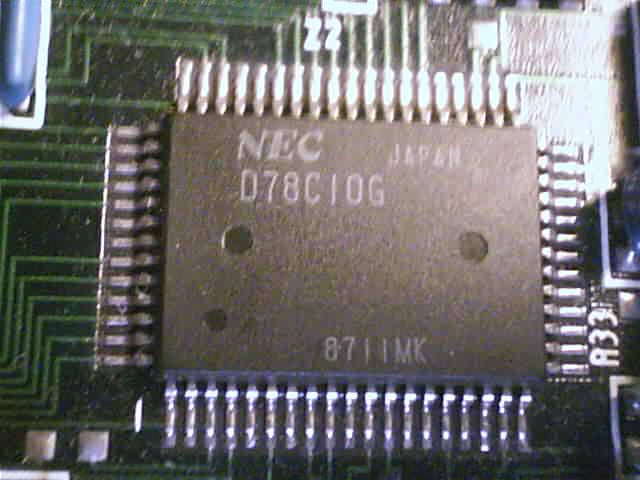

Ich habe hier eine alte NEC MFM Festplatte ..defekt, läuft nicht an. Der Prozessor µPD78C10G wird nachdem Einschalten heiß..wohl defekt. Die Firmware befindet sich auf einem EPROM, nicht im Controller. Ich suche jetzt einen solchen Controller (auch zum selber runter löten von einer alten Platine) um mal versuchen zu können das Ding wieder zur Mitarbeit zu bewegen. (Nur Bastelambitionen, IMHO keine Daten drauf die irgend Jemanden interessieren könnten). Der IC befindet sich in einem 64poligen TQFP-ähnlichen Gehäuse.. Gruß, Holm

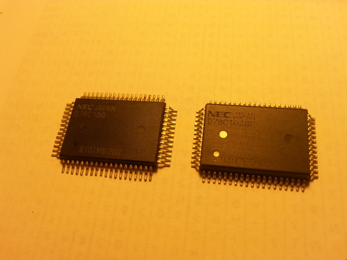

Ausgelötet und sicher auch noch eingelötet auf Platine verfügbar, bei Interesse bitte melden. Grüße Dirk
Versorgung ok, Oszillator schwingt, /Reset auf H aber keinerlei Aktivitäten an den Daten oder Adreßleitungen des 2764, außerdem wird der Prozessor als einziges Bauelement heißer als 60°. Dirk ich schicke Dir ne Mail.. Gruß, Holm
Die ICs sind heute angekommen, danke Dirk! Morgen werde ich mal das Ding wechseln, ich halte Euch auf dem Laufenden. Gruß, Holm
Ok, ich habe das Ding gewechselt, nun gibts Aktivität auf dem Bus und der Schrittmotorantrieb wird entriegelt...das wars dann aber. (leider). Ich werde mal gucken was der Spindelmotortreiber so macht und ob der angesteuert wird, allerdings sind jetzt die Chancen gering da noch einen Fehler zu finden.# Außer dem Prozessor gibts da a noch ein Gateqarray in der selben Bauform... Gruß, Holm
