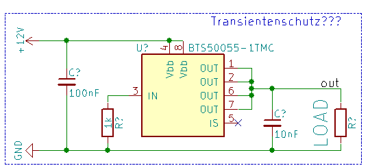

Nachdem ich mich seit längerem über Stromversorgung im Kfz am einlesen
bin, bin ich Heute auf den LM74610-Q1 von ti gestossen. Nach
"Laienhafter" Überlegung stellt sich mir nun die Frage ob sich ein
effektiver Transientenschutz nicht einfach mit einem Profet lösen lässt?
(siehe Anhang).
Mir ist bewusst dass dies ein Thema ist das schon 100-fach von Laien wie
mir hier gefragt wurde, ich konnte bis jetzt aber aus keinem Beitrag
wirklich eine Lösung herauslesen. Mir geht es um Grundsätzliche
Anwendungen, sprich hinter der kleinen Schaltung könnte ein
empfindlicher 12 V Verbraucher, ein Spannungsregler etc. folgen.
von Anja (Gast)
die meisten ProFETs schalten bei Überspannung ein um sich selbst zu
schützen. Die Last am Ausgang muß dann die gesamte Spannung aushalten.
Für KFZ gibt es auch spezielle Spannungsregler die bei Überspannung
abschalten aber selbst bis zu 60V aushalten. (LM2940 z.B.)
Gruß Anja
von Pascal S. (pascal_s976)
Dann habe ich das Datenblatt falsch Verstanden?
Reverse battery protection by self turn on of power MOSFET
Jetzt hab ich's grad gesehen, "self turn on".
Aber was macht das für einen Sinn? Sorry wenn ich so blöd Frage, aber
ich Versuch das grad ein wenig zu Verstehen.
Gruss
Pascal
von Anja (Gast)
Der ProFET geht nicht kaputt.
Den üblichen Lasten (Lampen, Ventile, Motore) macht das (kurzzeitig)
nichts aus.
Außerdem wird dadurch die Überspannungsenergie schnell abgebaut. (es
gibt ja viele ProFETs im Auto).
Gruß Anja
OK Danke, das Verstehe ich, dickes Eisen schmilzt nicht so schnell. ;-)
Aber was wenn ich einen 12V Verbraucher vor Transienten schützen will?
Wäre da der LM74610-Q1 eine gute Lösung oder gibt es einfacheres was
ebenso Wirkungsvoll ist? Die Spulenlösung wurde hier ja schon tausenfach
zerrissen. :-)
von Norbert T. (atos)
z. B. LT4363
Norbert T. schrieb:
> z. B. LT4363
Verstehe ich das Richtig. Der macht Grundsätzlich das selbe wie den von
mir angegebenen LM74610?

von U. M. (oeletronika)
Verbraucher für 12V-Nennspannung haben in aller Regel ja auch deutlich
höhere  Spannung (max. Ratings).
Was spricht gegen eine robuste Suppressordiode.
Gruß Öletronika
von Anja (Gast)
F. F. schrieb:
> Haben wir überhaupt noch solch hohe Spannungsspitzen unter normalen
> Bedingungen?
Mit Zentralschutz in der Lichtmaschine hat man je nach OEM im
12V-Bordnetz ca. 40-50V energiereiche (200 ms) Überspannungsspitzen.
(früher bis 100V)
Der kritische Fall ist Abriß (meist Abrosten) des Massekabels während
die Lichtmaschine lädt.
Man kann natürlich diskutieren ob das "normale Bedingungen" sind. Aber
bei älteren Fahrzeugen kommt ein korrodiertes Massekabel schon mal vor.
Da ist man dann froh wenn nicht gleich alle Steuergeräte tot sind.
Der Platzbedarf + Kosten. Schau dir mal eine 5KW Suppressordiode/oder
eine 20er Scheibe AUTO-Varistor an. Und die hilft auch nur wenn das
Zuleitungskabel ausreichenden Widerstand hat.
Trotzdem muß der nachgeschaltete Spannungsregler mindestens 50-60V
aushalten,
weil die Schutzdiode bei 24V (Jump-Start) noch nicht ansprechen darf.
Gruß Anja

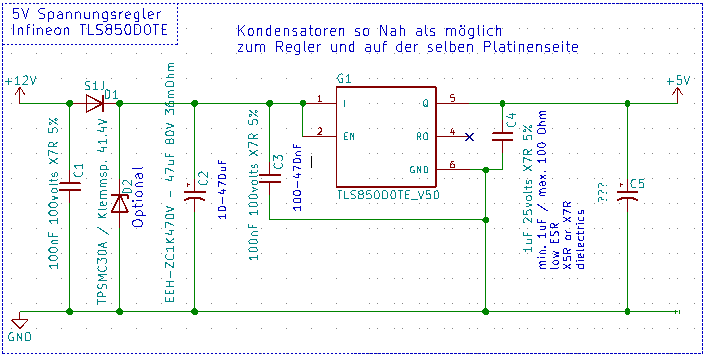

Ich Versuche nun eine Schaltung selber aufzubauen. Dabei stellt sich mir
die Frage wie Ihr Bauteile wie zum Beispiel einen Spannungsregler
aussucht. Ich verwende zur Zeit den Shop von Mouser und filtere dort
nach den entsprechenden Kriterien. Gibt es spezielle Websites dafür oder
ist das einfach Eure Erfahrung die Euch zur Bauteilauswahl führt?
für professionelle Entwicklung im Automotivbereich gibt es natürlich
hohe Anforderungen. Ich denke aber, dass man für eine Eigenbauschaltung
die Normen nicht komplett berücksichtigen muß.
Viele Laien wissen nocht nicht mal was von den Störungen und bauen
reinweg gar keine Schutzbeschaltungen ein.
Für einen nachträglichen Einbau einer eigenen kleinen Steuerschaltung
sehe ich die Randbedingungen schon etwas weniger extrem.
Da sollte es auch kein Problem sein, sich für paar 10 Cent eine SMDJ24
oder ähnlich zu beschaffen.
http://www.littelfuse.com/~/media/electronics/datasheets/tvs_diodes/littelfuse_tvs_diode_smdj_datasheet.pdf.pdf
Die spricht bei ca. 27...28V an und hat eine max. Clampingsp. von knapp
40V. Damit kann man in einem 12V-Bordnetzt allemal auch die üblichen
Regler mit Uin=40...45V max. Ratings verwenden.
Der Impulsstrom ist auch nicht gerade klein. Wenn man da einen robusten
Drahtwiderstand mit 0,5 Ohm vor schaltet, kann der Strom unter realen
Bedingungen kaum zu hoch werden. Bei einem Strombedarf von max. paar
hundert mA auf 5V kann der Vorwiderstand auch noch deutlich höher sein.
Auch die Absicherung einer eigenen kleinen Schaltung muß man ja nicht
mit 50A machen.
> aushalten, weil die Schutzdiode bei 24V (Jump-Start) noch
Wo sollen denn diese Überspannungen herkommen, wenn man an einem
12V-Bordnetz mit einem externen 12V-Akku unterstützt?
Oder muß man da wirklich annehmen, dass es auch ein 24V-Akku sein darf?
Gruß Öletronika
Du hast sicher recht das professionell und Amateur hier einen
wesentlichen Unterschied macht. Ich möchte halt verstehen weshalb ich
etwas so mache und nicht einfach Schaltpläne nachbauen. Wenn ich es dann
mal verstanden habe bin ich auch bis zu einem gewissen Grade in der Lage
zu entscheiden ob ich auf das ein oder andere Bauteil Verzichte aber ich
weiss dann auch warum. ;-)
Das Konzept wäre ja dann dass ich 5V aus Kfz Versorgungsspannung
benötige. Wie ich gelesen habe kommen dafür LDO Regler oder Step Down
Regler in Frage.
Wenn ich es richtig verstanden habe kommen die LDO Regler aufgrund Ihrer
Verlustleistung eher für kleinere Ströme in Frage und zweitere eher wenn
mehr Strom benötigt wird. Wenn ich es weiterhin richtig verstanden habe
ist der Aufbau einer Schaltung mit einem LDO einfacher, weil ich mich
beim StepDown Regler viel mehr um Schwingungen und so Zeugs kümmern
muss. Ist diese Aussage so richtig?
Dann würde ich mich jetzt vorläufig mal mit dem LDO Regler auseinander
setzen.
So, nachdem ich Eure Ratschläge "hoffentlich" beachtet habe bin ich zu
folgendem Schluss gekommen. Ich wäre Euch dankbar wenn Ihr mich
korrigieren würdet damit ich weiss ob ich das auch richtig verstanden
habe. Ich habe in meinem Beispiel letztendlich absichtlich den
TLS850D0TE von Infineon gewählt weil der für mich eine zusätzliche Frage
aufwirft obschon ich die betreffende Funktionen in absehbarer Zukunft
wohl eher nicht benötigen werde.
Die Komponenten habe ich so ausgelegt dass sie vor dem Regler min. 50V
überstehen, nach dem Regler sicher 5V. Der Kondensator hinter dem Regler
hat eine etwas üppige Reserve, kann sich dies Nachteilig auswirken?
Nun zu meinen Erkenntnissen in der Hoffnung dass diese auch Richtig
sind:
a. Bei Verwendung eines Automotive Reglers sind zusätzliche
Schutzvorkehrungen nicht notwendig
b. Eine Rücklaufdiode ist bei diesen Reglern nicht notwendig
c. D1 ist nicht unbedingt notwendig, ich habe eine TVS Diode gewählt aus
dem Grund dass diese hohe Pulse besser handeln kann. Durch die Diode ist
gleichzeitig ein Verpolschutz gegeben.
d. Ich habe gelernt dass es Durchaus eine Rolle spielt wo dass die
Kondensatoren auf der Platine plaziert werden und dass diese so Nahe wie
möglich an den Regler sollen.
e. Ich muss auf die Verlustleistung achten, es könnte warm werden!!!
Nun zu meinen Fragen:
a. Die Polyfuse am Eingang habe ich noch in keinem Schaltplan gesehen,
aber irgendwo im Forum davon gelesen. Funktioniert dies als Absicherung
bei Verpolung damit nicht die vorgeschaltete Sicherung fliegt, oder
fliegt die mir bei anderer Gelegenheit um die Ohren?
b. C4 Ist im Datenblatt nicht vorgesehen, ich habe aber an anderer
Stelle davon gelesen. Macht dieser Kondensator Sinn, und wenn ja wann?
c. Was ich überhaupt noch nicht verstanden habe ist wie die
Kondensatoren ausgelegt (berechnet) werden. Ich habe von einer
Faustformel gelesen (1A = 1000uF) aber wie und wo? Vor oder hinter dem
Regler? Bei ESL und ESR bleibt es so oder so nur noch Dunkel vor den
Augen. ¦-) ESR Werte habe ich nur bei Elko's gefunden. Da komm ich im
Moment überhaupt nicht weiter.
Können die ganzen Kondensatoren gerechnet werden oder muss man das
austesten?
d. Dieser Spannungsregler hat einen Enable Pin, im Datenblatt wird ohne
weiter darauf einzugehen direkt Zündungsplus auf diesen gelegt. Hat dies
keinen weiteren Einfluss auf Störungen in der Schaltung?
Wie Ihr seht bin ich ziemlich Unerfahren. Meine Elektronikkurse sind
etwa 35 Jahre her und waren seeeehr einfach. ;-)
Das Internet bietet heute zwar mehr Informationen wie vor 20 Jahren,
trotzdem möchte ich mir das ein oder andere Buch, vorallem als
Nachschlagwerk zulegen. Könnt Ihr mir etwas empfehlen was auf jeden
Tisch gehört? Und vielleicht noch etwas was mir die Unabdingbaren
Grundlagen näher bringt?
Sollte nun jemand bis zum Schluss durchgelesen haben bedanke ich mich
vielmals für die Geduld und würde mich über einen Kommentar freuen.
Gruss Pascal
Richtig.
Bei Infineon nicht. Aber dann saugt Dir jeder negative Transient den
Elko leer. Und wenn die Spannung am Reglereingang Null ist macht Dein
Controller Reset.
Üblicherweise dient der Elko am Eingang nicht nur der Stabilität,
sondern auch zum Puffern der Versorgung. Dazu muss er aber vom Netz
entkoppelt sein, und das erfolgt über die Diode als
Rückfluss-Verhinderer.
Wenn Du meinst eine TVS verbauen zu müssen, dann nimm eine
bidirektionale. Oder schalte die TVS hinter den Verpolschutz. Bei Deiner
jetzigen Schaltung wird bei Verpolung die TVS und/oder die Sicherung
zerstört. Funktionsklasse E, durchgefallen.
Richtig, da Leiterbahnen als Induktivitäten wirken. C2 und C3 sollten
nicht mehr als 5 mm von den Pins entfernt sein.
Delta U mal I. Für die Rechnung als Eingangsspannung 16 V annehmen, und
einen Temperaturoffset von +85°C (+105°C im Dach) berücksichtigen.
Im Zweifel letzteres. Das Geld ist besser in einen Verpolschutz
investiert --  die S1J ist deutlich billiger.
Hängt von Deiner Schaltung ab. C4 ist nicht für den Spannungsregler,
sondern für die Verbraucher. Wenn auf der anderen Seite der Platine
etwas sitzt was unregelmäßig Strom zieht, will es gepuffert werden.
Grundsätzlich will jeder Versorgungspin jedes ICs 100 nF nach Masse.
Elkos kommen dann nach Bedarf hinzu.
Im richtigen Leben kosten auch 100 nF - Kondensatoren Geld. Deshalb
macht man EMV-Messungen und Power Integrity-Analysen mit Hyperlynx. Für
den Hausgebrauch tut es die oben genannte Faustregel.
Mit 1000 µF/A bringt man das 100 Hz - Brummen eines Netzgleichrichters
auf ein Niveau, das die Hifi-Norm DIN 4550 erfüllt. Passt hier nicht.
Dein Elko muss den Regler stabilisieren und die Schaltung bei
Spannungsausfall puffern. Für ersteres stehen die Anforderungen im
Datenblatt (meist nur ein Minimum), für letzteres muss man messen oder
simulieren. Wenn Dein Controller noch Daten wegschreiben soll, muss er
nach Ausfall der KL30 >50 ms weiterlaufen.
Daher puffert man Last und Controller gerne separat.
Wenn es Anforderungen zum ESR gibt (üblicherweise am Ausgang des
Reglers), dann müssen diese eingehalten werden. Keramikkondensatoren
rechnet man mit 5 mOhm oder guckt ins Datenblatt. Notfalls muss ein
Widerstand (oder aus Kostengründen eine Leiterbahn) in Reihe, um diesen
Wert zu erhöhen.
Reichelt verkauft "470 nF X7R". In Wahrheit hat jeder Hersteller
Dutzende von Serien mit deutlich unterschiedlichen elektrischen
Ich steh glaub grad etwas auf dem Schlauch. Kann mir bitte jemand sagen
wo in Bezug auf die Aussage von soul eye "hinten" ist in meiner
Schaltung. Ich hätte gesagt in Flussrichtung des Stroms (wobei dieser
Ausdruck vermutlich falsch ist), also in Richtung nach Rechts. Liege ich
damit richtig?
Gruss
Pascal
Polyswitche setze ich regelmäßig ein, um z.B. deutlich erhöhten
Stromfluss bis hin zum Kurzschlüsse abzusichern.
Aber das ist nicht immer ganz einfach zu optimieren. Da der Polyswitch
ziemlich träge ist, wird wohl eine Feinsicherung meist eher kommen.
Außerdem haben Polyswitche nur eine bestimmte Spannungsfestigkeit.
SMD-Typen meist nur ca. 12...30V. Bedrahtete oft 60...75V. Gibt aber
auch Typen für Netzspannung (über 300V).
Bei Falschpolung fließt der Kurzschlußstrom, nur begrenzt durch
Leitungen, Kontaktübergänge und den Polyswitch über die Diode D1.
Wenn du Glück hast, spricht zuerst ein Schutzbauelement an, andernfalls
geht D1 kaputt oder lötet sich selber aus. Je größer die Bauform und je
höher die Reihenwiderstände im Stromkreis, desto eher tritt der erste
Fall ein. Das Prinzip kann man so nutzen, aber nur, wenn die Quelle rel.
großen Innenwiderstand hat. Beim Bordnetz mit einem Bleiakku ist das
aber nicht wirklich gegeben. Ich würde eine bidirektionale TSV
vorschlagen und eine Verpolschutzdiode.
Ein paar 10uF in der Näher der Verbraucher sind auch meist nicht
verkehrt.
Bei einen uC mußt du dir überlegen, was bei unkontrollierem
Spannungsausfall passiert (dazu hatte schon jemand was geschrieben)
Wo es um das 100Hz-Brummen bei 50Hz Netzspannung geht.
Weil die auch viel höhere ESR-Werte haben und je nach Typ bei gleicher
Kapazität um mehr als Faktor 10 unterschiedlich sein können.
Dagegen haben MLCC um Größenordnungen niedrigere ESR-Werte.
> austesten?
Man kann sich auch an Applikationshinweise der IC-Hersteller halten.
Wenn diese Leitung selbst gestört wird, hat das natürlich Einfluss.
Offene Leitung sollte man meist beschalten, um die Störsicherheit zu
verbessern.
Am besten hier viel mit lesen, sich mit eigene Projekten Erfahrungen
aneignen und sehr sorgfältig die jeweiligen Datenblätter und
Applikationshinweise studieren.
Noch eine Kleinigkeit zur Dimensionierung der Suppressordiode.
1. Wenn man Platz hat, kann man ruhig auch größere Baurormen nehmen :-)
Der 36V-Typ hat eine max. Clampingspannung von ca. 50V.
Dagegen hat der Regler in max. Ratings 45V als U_in stehen.
Das heißt, du kannst den Schutz der rel. kleinen TSV nur begrenzt
nutzen.
Ein Typ mit 28V...30V wäre zweckmäßiger.
Gruß Öletronika
von Anja (Gast)
nö siehe Absolute maximum Ratings. Z.B. brauchst Du ESD-Schutz
(kann aber durch ESD-feste Keramikkondensatoren erledigt werden).
ja
hängt vom Zentralschutz in der Lichtmaschine ab. (<=45V?)
Es gibt auch Brandschutzvorschriften für Keramik-Kondensatoren die nicht
Strombegrenzt an der Batteriespannung hängen.
Gruß Anja
von Anja (Gast)
Gerade erst gesehen:
Der Regler hat auch keinen Verpolschutz (der Elko auch nicht).
Gruß Anja
Elko Verpolschutz???
Ihr stellt mich vor Aufgaben...
Ich danke EUch jedenfalls für Eure tollen Antworten. AoE ist bestellt,
ich geh jetzt mal an meine Aufgaben ;-), zuerst aber wieder mal ein
wenig schlafen und meld mich dann in ein, zwei Tagen wieder, hoffentlich
dann bald mit der korrekten Schaltung.
Trotzdem nochmal zu eine mmeiner letzten Beiträge. Wo ist nun auf Bezug
von Soul Eye's Aussage hinten in miner Schaltung. Links oder Rechts?
damit richtig?
von Soul E. (Gast)
> Schaltung.
"hinten" heisst in Signalflussrichtung hinten. Hinter dem Verpolschutz
ist da wo verpolgeschützt ist. Vor dem Verpolschutz wäre Deine TVS nicht
verpolgeschützt und würde bei Verpolung zerstört werden (oder die
Sicherung -- je nachdem was schneller ist).
Also nochmal, für diejenigen die zu faul zum Hochscrollen sind:
KL30 -- 100 nF gegen Masse -- Verpolschutzdiode -- ggf TVS nach Masse --
Elko nach Masse --  100 nF nach Masse direkt am Spannungsregler --
Spannungsregler.

von Soul E. (Gast)
Abdul K. schrieb:
> Wozu die vorgeschalteten 100nF ?
Für den AN-Test. Leitungsgebundene Störaussendung an
Bordnetznachbildung.
Ich glaube ich habe das Grundprinzip nun grösstenteils Verstanden, was
die Dimension der Elkos angeht bin ich noch etwas Ratlos, ,dass wird
sich dann hoffentlich bei der Anwendung des Reglers ergeben.
Weiter oben schrieb ich von einer Rücklaufdiode die nicht notwendig sei,
ich meinte damit die Freilaufdiode, eine Rücklaufdiode (als
Verpolschutz) ist nun eingebaut.
C1 = Filter gegen Leitungsgebundene Störaussendung, 100nF / 100V
(Empfehlung weiter oben)
D1 = S1J  / Verpolschutz sowie Entkopplung des Eingangs-Elko's von der
Versorgungsspannung, 400V / 1A
D2 = TVS unidirektional 30V, nur notwendig wenn die Lichtmasschine nicht
über Zentralschutz verfügt, damit können höhere Transienten abgefangen
werden als der Regler selber verträgt.
C2 = Pufferung der Eingangsspannung, 47uF / 80V (Datenblatt)
C3 = Glätten der Eingangsspannung, 100nF / 100V (Datenblatt)
C4 = Glätten der Ausgangsspannung, 1uF / 25V (Datenblatt)
C5 = Puffer für ungleichmässigen Verbraucherstrom 47uF / 25V (gerraten)
Ich hoffe ich habe alle Eure Anmerkungen und Ratschläge beachtet und
richtig umgesetzt.
