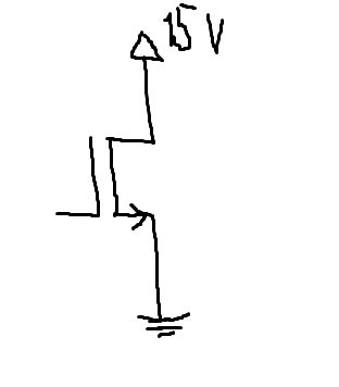

von sebastian (Gast)
Hallo
Siehe Bild, sobald der Mosfet doch durchgeschaltet ist, liegen die 15V
an.
Mittels der PWM sieht der Motor also 15V * dutycycle.
Der Mosfet aber die 15V.

von Gerd (Gast)
Der Trick ist es nicht die Versorgungsspannung kurzzuschließen,
sondern die Spannung über die Motorspulen zu schalten ;-)
Diese Spulen haben eine Induktivität, der Strom kann sich hier also
nicht
unendlich schnell ändern. Heißt: wenn der MOSFET durchschaltet
steigt der Strom (durch Spule und MOSFET) "langsam" an und
damit steigt die Spannung die am MOSFET abfällt.
Dann haben die Motorspulen einen Innenwiderstand hier 260 mOhm,
damit bilden Motorspule und MOSFET einen Spannungsteiler, sodass
bei 26 mOhm RDSon maximal 1/10 der Versorgungsspannung am MOSFET
abfallen können.
Dazu kommt noch, dass ein Motor ein drehendes Feld benötigt um
sich zu drehen. Die Motorspulen werden also nicht dauerhaft
bestromt, sondern nur zeitweise (Kommutierung),
dadurch erreichst du den von dir errechneten Maximalstrom nicht,
dieser stellt sich nämlich erst bei sehr langen Zeiten ein.
Bei schneller PWM "sieht" der Motor somit nur den Mittelwert,
also bei 50% etwa die Hälfte der Versorgungsspannung.
("schnell" heißt hier: schneller als die "langsame"
Motorzeitkonstante gegeben durch die Induktivität der Spulen)

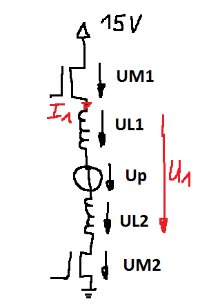

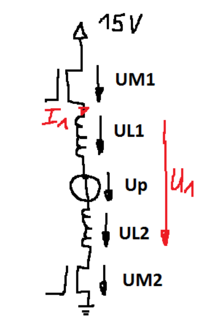

Hallo zusammen
Vielen Dank für die vielen Erläuterungen.
Ich habe mich mal ein wenig in das Thema der Synchronmotoren eingelesen.
Es ist wie Thomas Elger sagt ein BLDC Motor.
Wie angekündigt, sind ein paar Fragen aufgetaucht und ich wäre euch
dankbar, meine Feststellungen wegen des berechneten Stromes und der
berechneten Spannung ganz unten zu kommentieren.

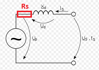

Ich habe gesehen, dass man einen Synchronmotor folgend modellieren kann.
https://commons.wikimedia.org/wiki/File:Vereinfachtes_Ersatzschaltbild_Synchronmaschine_am_Netz.svg
Wie Motorenfütterer sagt, muss Polradspannung Up also von U1 abgezogen
werden (Maschensatz). Ich habe ebenfalls in einem Datenblatt AN857
gelesen, dass zB 2 Sequenzen folgend geschaltet werden.
Phase A = high
Phase B = floating
Phase C = low
Danach
Phase A = floating
Phase B = high
Phase C = low
Das heisst, dass der Strom immer durch 2 Spulen zugleich fliessen muss,
um das Massepotential zu erreichen. Also habe ich 2xL = 2x260mOhm
Wenn ich das was Motorenfütterer und Thomas Elger sagt berücksichtige,
komme ich auf die Schaltung wie im angehängten Bild. Betriebsspannung
sei jetzt einmal 15V. Rdson der Mosfets immer noch 26mOhm.
Der Innenwiderstand 260mOhm entspricht so wie ich es verstehe, der
Impedanz Z, was eigentlich Z = Ri+Xd entspricht. Da der Innenwiderstand
vernachlässigt werden kann, ist Z=Xd= 260mOhm. Richtig?
Die Spannung über der Spule muss dann UL1,2 = Xd*I1 sein. Die
Gesamtspannung dann UL = 2*Xd*I1
Jetzt nehme ich an, dass ich über den Motorspulen 7.5V erreichen möchte.
Dann muss ich ein Tastverhältnis von 50% einstellen. Damit wäre dann U1
= 7.5V
Jetzt habe ich schon Probleme dabei meine eigene Rechnung zu
verifizieren. Es stellt sich mir ausserdem die Frage, ob auch bei einem
Permanentmagnet-Polrad Up auch existiert?!
Um den Strom zu berechnen, der durch die Spulen fliesst setze ich
folgendes an:
Laut einer Bachelorarbeit, die ich im Netz gefunden habe soll die
Polradspannung
Up = wR * Mf*If
sein.
Dabei gilt:
ωR Winkelgeschwindigkeit des Rotors (und des Drehfeldes)
Mf Gegeninduktivität der Feldwicklung zur Statorwicklung
(Motorenkonstante)
If Erregerstrom (Gleichstrom in der Rotorwicklung)
Mf*If auch Flussverkettung genannt.
Wie man diese misst steht hier:
https://de.wikipedia.org/wiki/Synchronmaschine
Angenommen diese Spannung Up ist 1,5V.
dann ist mit U1-UL-Up =0
UL= U1-Up = 6V
UL/2*Xd = I1 = 23,08A
P = 23,08*7.5V = 173W
Dann heisst das, dass das an einem Mosfet 7.5/2 = 3.75 V abfallen
müssen, wenn die Summe UB - UM1 - UM2 - U1 = 0 sein soll (UB = 15V)
Wenn ich aber UM1 = I1 * Rdson rechne, komme ich aber auf 0.6V anstatt
3.75V
Was mache ich falsch bzw. wo ist der Wurm?

Dein Fehler dürfte sein, daß Du versuchst, die Wirkleistung des Motors
über die Velustleistung an den ohmschen Widerständen der Wicklung und
der MOSFETs zu berechnen.
Deine angenommene Polradspannung von 1,5V ist für eine effektive
Betriebsspannung von 7,5V (durch PWM = 50% bei 15V) viel zu niedrig -
der Motor würde in einem sehr ungünstigen Betriebspunkt betrieben (mit
entsprechend unterirdischem Wirkungsgrad) und hauptsächlich Verluste
durch den ohmschen Widerstand der Wicklung produzieren.
Betrachte vereinfacht den Motor mal als Generator, der bei einer
Drehzahl N (in Upm) N/KV Spannung produziert. Dein Motor erzeugt also
z.B. bei 10000/min Ug = 10000/2350 = 4,3V. Bei von außen angelegter
Klemmenspannung Uk = 4,3V ist der Motorstrom dann 0, weil Ug und Uk
gleich sind.
Legen wir nun bei gleicher Drehzahl Uk = 7,5V Spannung an, fließt ein
Strom, der sich durch die Spannungsdifferenz und Widerstände ergibt,
hier also dann ca. 6,4A. Die Eingangsleistung ist dann 48Watt, wovon
etwa 20,5W in den inneren Widerständen als Verlustleistung verbraten
werden und 27,5W an der Welle als mechanische Leistung abgegeben werden.
Das ist natürlich alles idealisiert und Reibung und
ummagnetisierungs-Verluste sind nicht berücksichtigt.
Ich bin mir allerdings nicht sicher, ob der angegebene Widerstand von
260 mOhm für eine Wicklung gilt oder zwischen zwei Motoranschlüssen = 2
Spulen in Serie gemessen wird.

Ich habe nochmals das Schaltbild aus dem Netz genommen und den
Wicklungs-Widerstand eingesetzt, da dieser ja angegeben ist. Auf diese
Weise aber habe ich keinerlei Kenntnis über die Grösse der Spannung, die
an der Induktivität abfällt.
Jedoch komme ich zu folgendem Ergebnis:
Us.... Klemmenspannung
Ld.... Induktivität
Xd.... ws*Ld
Rs.... Innenwiderstand (Wicklung)
Up.... Polradspannung
dU.... Differenzspannung ( Z*Is = (Rs+jXd)*Is )
_k.... heisst komplex
Us_k - Up_k - dU_k = 0
Us_k = Up_k + dU_k = Up_k + (Rs+jXd)*Is_k
Is_k = (Us_k - Up_k)/(Rs+jXd) = Ud_k/(Rs+jXd)
Macht es Sinn so zu rechnen? Eine Einzige Aussage kann ich nur über den
Widerstand Rs treffen, kenne ja seine Grösse und der Polradspannung Up_k
= Up_dach * e^(wt+Phi) = Up_dach * (cos(wt+Phi) + j*sin(wt+Phi))
Wie kann ich denn am Besten vorgehen, um den Strom festlegen zu können?
Es muss ja letztendlich möglich sein, dass die Bauteile (Mosfets) den
Max Continuous Current (A) 60s = 16A und Max Burst Current <10s = 32A
vertragen?
Gibt es da eine geschickte Vorgehensweise?

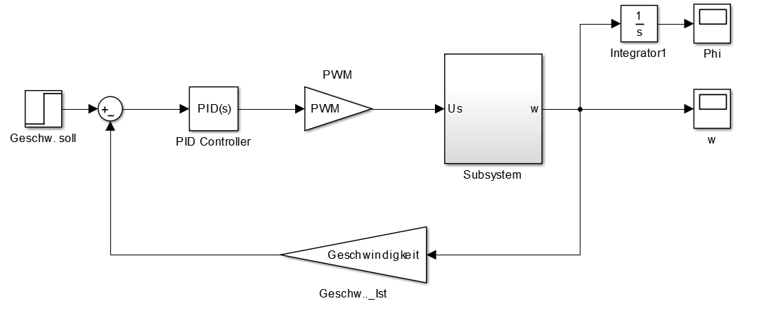

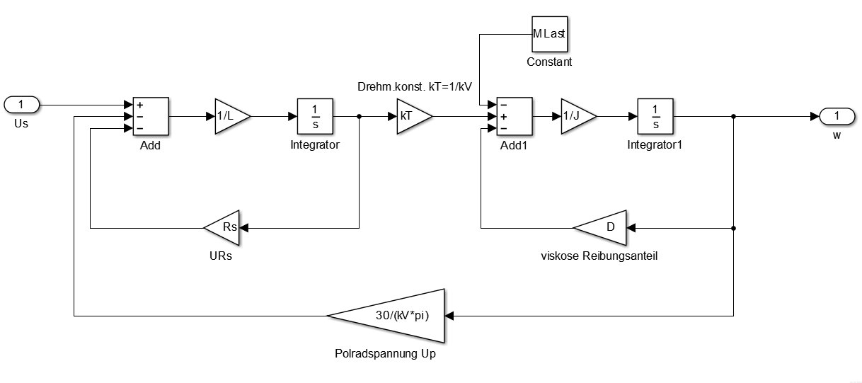

Hallo Thomas
Nach deinem Beitrag habe ich einmal versucht ein Modell des Motors zu
erstellen. Dabei bin ich auf das im Link unten verfügbare Modell
gekommen.
Dabei habe ich die folgenden physikalisch hergeleiteten Gleichungen
verwendet.
Ich habe zwar keine Angabe über die Induktivität, aber naja, ich
entschied mich mal zuerst das Modell "vollständig" zu machen.
Us - UR - UL - Up = 0
mit
Up = n/kv = 30*w/(pi*kv)
kT*kV = 1
UL = L* dIs/dt
UR = Rs*Is
mechanische Seite:
J*alpha = Mmotor - MReibungviskos
Mmotor = kT* Is
Mreib = D*w
Nach ein paar Zeilen Algebra folgendes Modell:
https://ufile.io/e2ikd
Ist das soweit korrekt? Es entspricht also nur einem Subsystem und ist
sozusagen die Regelstrecke.
Mir geht es im nächsten Schritt einmal die grobe Regelung zu verstehen,
sprich was der PID später der PWM übergibt. Im Netz habe ich zB eine
Regelungsart gefunden, die die Position als Sollgrösse vorgibt etc.
Dinge, die ich noch nicht so ganz nachvollziehen kann.
von Jobst Q. (joquis)
sebastian schrieb:
> mechanische Seite:
> Mmotor = kT* Is
> Mreib = D*w
Da fehlt noch etwas Wesentliches, die Schwungmasse. Diese verhält sich
wie eine große Kapazität, bei der die Drehzahl der Spannung entspricht.
Jede Drehzahlerhöhung ist eine Belastung und erfordert einen hohen Strom
(wie Anlaufstrom). Eine schnelle Drehzahlverminderung braucht eine
Bremsung durch Aufnahme von Strom, der Motor wirkt dabei als Generator.
Jobst Q. schrieb:
> sebastian schrieb:
>> mechanische Seite:
>> Mmotor = kT* Is
>> Mreib = D*w
Das J = Jges = JMotor+JLast
Ich hätte das auch so schreiben können:
JMotor * alpha_motor = M_motor - MReibung - MLast
oder direkt
JMotor * alpha_motor = M_motor - MReibung - J_Last * alpha motor
(JMotor+J_Last) * alpha_motor = M_motor - MReibung
Daher
Demnach müsste es so passen.
Jobst Q. schrieb:
> sebastian schrieb:
>> mechanische Seite:
>> Mmotor = kT* Is
>> Mreib = D*w
Ich habe nochmals recherchiert. Du bist im Recht.
Die Gleichung ist somit:
J*alpha = Mmotor - MReibungviskos - MLast
Dann frage ich mich aber, was dann das J ist. Ich hätte nämlich gemeint,
dass das JMotor+JLast ist.
Ich muss nochmals nachhaken. Letztens bin ich etwas neben der Spur
gewesen. Natürlich muss neben dem Reibungsmoment und dem inneren Moment
des Motors auch ein Belastungsmoment vorhanden sein. Sonst hätte man ja
den Leerlauf. Das Modell wurde angepasst. (Anhang)
Nun zu meiner Frage:
Wenn ich nun eine Masse auf der Welle habe, sprich eine Trägheit, so
wirkt je nachdem wie schnell beschleunigt wird ein anderes Lastmoment.
Dieses wird ja sozusagen in der Regelungstechnik als Störgrösse
bezeichnet. Um dieses später in der Regelung zu berücksichtigen muss ich
diese Grösse messen.
Wie stellt man das an bzw. wie wird dieses Moment berücksichtigt?
Wenn ich das Trägheitsmoment nicht kenne, wie kann ich lediglich diese
Grösse messen?
Andererseits habe ich nun auf diese Weise eine Regelstrecke des
BLDC-Motors. Nun habe ich im Netz eine Beschreibung gefunden, wie man
den Motor regeln könnte. Wenn eine Regelstrecke gegeben ist, dann kann
man den PID Regler darauf auslegen und die Koeffizienten bestimmten. Das
hätte ich auch getan, aber wie dem Bild simu2 zu entnehmen ist, hängt da
eine PWM dazwischen. Also kommuniziert der Regler direkt mit dem
PWM-Block.
Heisst das nun:
Die Regelstrecke benötigt als Eingangsgrösse Us, um die Geschwindigkeit
w am Ausgang einzustellen. Daher ist dafür eine bestimmte Spannung durch
die PWM erforderlich.
Diese Spannung erreicht man durch ein gewisses Tastverhältnis, die der
PWM übermittelt werden muss.
Nun kommt schon mein Verständnisproblem. Die Grösse, die der Regler mit
seinen Koeffizienten Kp, Ki, Kd am Ausgang ausgibt, ist doch kein
Tastverhältnis für die PWM.
Am Anfang als Sollgrösse gibt man doch eine Geschwindigkeit vor. Welche
Einheit hat diese Grösse? Letztenendes sind das irgendwelche Spannungen
nehme ich an, die zuvor umgerechnet wurden.
Könnte mich da vielleicht jemand einmal aufklären? Ich blicke da
irgendwie nicht so ganz durch.
Ich wäre euch sehr dankbar.
von Thomas E. (picalic)
Nee, aber es ist ein Zahlenwert als Stellgröße, z.B. eine Zahl zwischen
0 und 1. Das kann man ja auch leicht als 0..100% PWM-Duty definieren,
ergibt für den Motor dann eine Eingangsspannung zwischen 0 und voller
Versorgungsspannung. Ich würde die PWM einfach als Teil des Subsystems
betrachten, denn sie gehört ja eher zur technischen Realisierung, als
zur theoretischen Betrachtung der Regelstrecke.
Die Einheit, die Du für praktikabel hältst! Kann Umdrehungen pro Minute
sein, Radiant/Sekunde, Frequenz des el. Drehfelds in Hz, Geschwindigkeit
Deines Fahrzeugs in m/s oder km/h oder von mir aus auch in Angström pro
Jahr - reine Definitionssache!
Für die theoretische Betrachtung bietet sich wohl auch hier eine
abstrakte Größe in Form einer Zahl in einem bestimmten Intervall an
(z.B. zwischen 0 und 1, oder -1 und +1 wenn auch die Drehrichtung
berücksichtigt werden soll.
