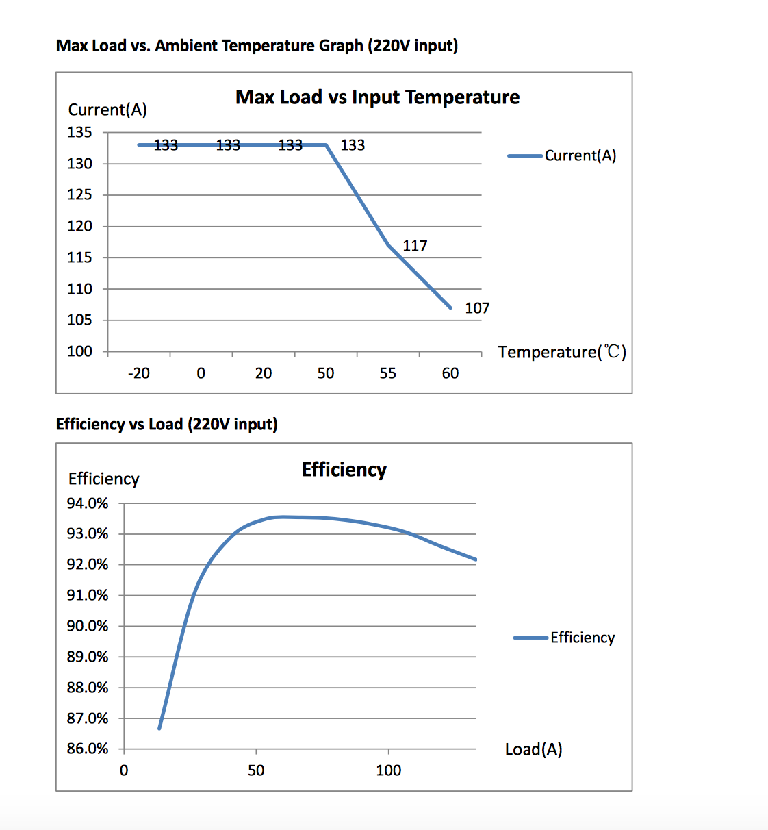

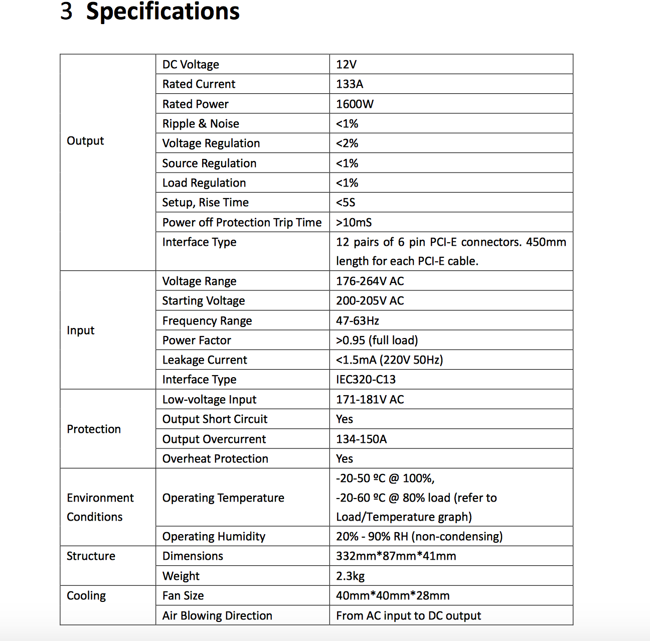

Hallo Leute
Weiss einer von euch, wie hoch der Eingangsstrom eines 1600W
Netzteil mit folgenden Eigenschaften ist ? (Anhang)
Ich hoffe Ihr könnt mir mit eurer Erfahrung und Weisheit weiterhelfen.

Das lässt sich daraus nicht ableiten.
Hat das Ding auch einen Namen?
von Teo D. (teoderix)
1,6kW  230V  0,95 = ?
von K. S. (hagbart06)
Wenn im Datenblatt nichts angegeben ist wie "Inrush Current" oder
"Switch-on surge", sollte das Netzteil eine Einschaltstrombegrenzung
besitzen die dafür sorgt, dass ein solcher Strom eben nicht fließt.
Nur aus der Leistung einen Strom zu bestimmen ist unmöglich.

von Jusus 1. (stayfresh)
Erstmal Danke für die vielen Antworten!
Kevin S. schrieb:
> Gerd E. schrieb:
>> naja, ein etwas erhöhter Einschaltstrom wird trotz
>> Einschaltstrombegrenzung dennoch fließen.
> Dann müsste meiner Meinung nach, dieser Wert im Datenblatt aber auch
> auftauchen. Wenn im Datenblatt aber gar nichts diesbezüglich angegeben
> ist, würde ich davon ausgehen, dass der Einschaltstrom unterhalb des
> maximalen Eingangsstromes liegt und deswegen nicht erwähnt werden muss.
> Das Netzteil scheint aber irgendein China-Bitminer-Netzteil zu sein. Ob
> da die Daten im Datenblatt stimmen und alles benötigte rein geschrieben
> wurde, wage ich zu bezweifeln.
Also hab ich das richtig verstanden, dass das Netzteil nicht mehr als
1600 W bezieht, auch wenn man es einschaltet? Bist du dir da ganz
sicher?

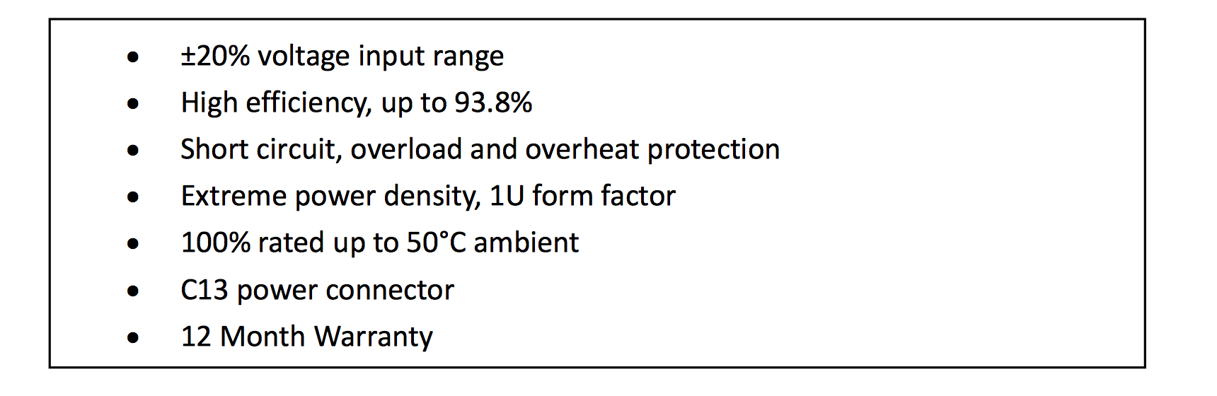

Ich hab noch zusätzlich Informationen gefunden (Anhang)
Sonst ist es vielleicht besser, wenn ich die Hersteller persönlich
kontaktiere.

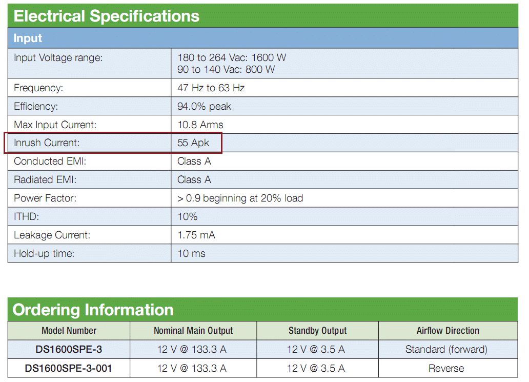

von Schlaumeier (Gast)
Beispielhaft für ein ähnliches Netzteil (55A peak)
Schlaumeier schrieb:
> (55A peak)
Eigentlich auch nutzlos dieser Wert, so ohne jegliche Zeitangabe.
Fließen die 55A für 100µs oder für 100ms?
von MM (Gast)
Nutzlos nicht, und auch nicht üblich. Nach maximal einer halben
Halbwelle der Eingangsspannung ist der Spuk sowieso vorbei.
