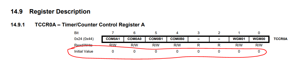

Hi, kurze Frage: Sind bei den AVRs standardmäßig alle Register gleich null (abgesehen von im Datenblatt angegebenen Ausnahmen)? Ich frage mich nämlich gerade, ob ich mir etwa beim Setzen von Kontrollregistern die Mühe machen muss, jedesmal auch die Bits zu löschen, welche nicht gesetzt sein sollen. Also ganz allgemein: sind alle DDRx/ Kontrollregister/ Statusregister bei Auslieferung gleich Null?
blabliblub schrieb: > (abgesehen von im Datenblatt angegebenen Ausnahmen)? Das Datenblatt sagt dir zu jedem einzelnen Register den Defaultwert. Warum magst du dem Datenblatt zu deinem AVR nicht glauben?
Bei Auslieferung ist der Chip in aller Regel nicht angeschlossen. Der Registerinhalt ist daher egal. Welche Werte die Register nach einem Reset haben, steht im Datenblatt. Zusammenfassend lässt sich sagen, daß alle Register auf Null gesetzt werden, außer denen, die auf einen anderen Wert gesetzt werden... Oliver

Danke für die Antwort! Ich verstehe dich also richtig, dass bis auf Exoten alle Register nach dem Reset tatsächlich auf null gesetzt sind, und dass ich diese Ausnahmen bei der "Register description" als solche erkennen kann? Oder wo soll ich sonst im Datenblatt suchen?

Ich habe mal einen Screenshot vom Datenblatt des ATmega328 angehangen. Solche angaben findest du in allen AVR Datenblättern zu jedem Register.
http://www.atmel.com/Images/Atmel-42735-8-bit-AVR-Microcontroller-ATmega328-328P_Datasheet.pdf 28.9.1. ADC Multiplexer Selection Register Da steht:

Arduino F. schrieb: >> aber nicht mit Blick auf meine Frage > Dann mache das doch mal mit Blick auf deine Frage! Ist es wirklich Sinn und Zweck eines Forums, bei Fragen einfach auf die Lektüre von mehreren hundert A4 Seiten zu verweisen? Ich frage ja nicht nach einer Seitenzahl, aber das Kapitel wäre hilfreich...
Oh danke Leute!!! Ich habe echt den Wald vor lauter Bäumen nicht gesehen!
