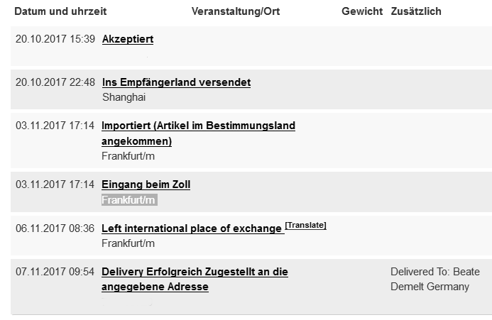

von Stefan F. (Gast)
> Ja, etwa 10€ beim Chinesen nebenan.
Wenn sie denn kommen würden. Ich warte seit 7 Wochen und der Händler
versteht meine Rückfrage nicht. Als Antwort erhalte ich immer nur die
Tracking Liste (die auch selbst abrufen kann), die seit 5 Wochen nach
dem Abheben des Fliegers nicht mehr aktualisiert wurde.
Kennt jemand ein Transportflugzeug, dass sich 5 Wochen in der Luft
halten kann?

von Manfred (Gast)
"Händler versteht .. nicht" kommt mir bekannt vor. Meine zweite
Nachfrage wird meist verstanden, weil die dann nämlich klar und eher
unfreundlich formuliert wird.
Hatte ich neulich, die Ware ist am Absenderflughafen abgewiesen worden
(2 Beschriftungsbänder). Der Händler hat eine Neulieferung initiert, die
auch deutlich warten ließ - etwa 14 Tage von Ankunft in D bis zu mir.
Da zwischenzeitlich die Käuferschutzfrist überschritten war, beim Ali
einen Disput eröffnet. Der Verkäufer hatte Glück, zwei Tage später kam
die Ware und ich konnte den Disput noch zurückziehen.
Also ganz hart: Wenn keine ordentliche Antwort kommt, nach 60 Tagen
"open Dispiute" - "Parts didn't reach me" und fertig. Gibt er sich Mühe,
bekommt er eine Verlängerung eingeräumt, wird diese auch überfahren,
Ende, Pech gehabt.

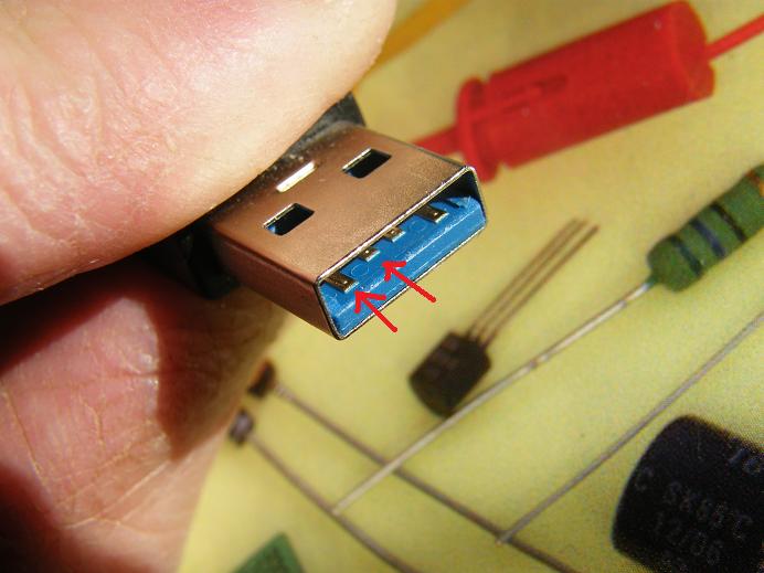

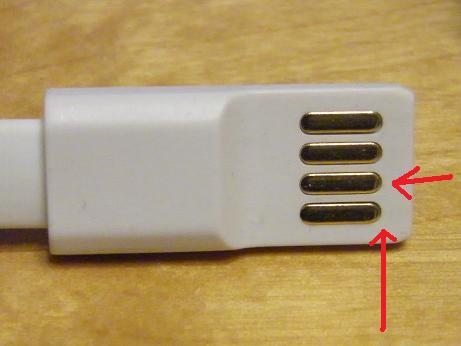

PC-Netzteile haben oft eine Verbindung Schutzleiter=Masse. Was Dein
12V-Netzteil hat, wissen wir jetzt noch nicht. Es gibt z.B. auch kranke
Entstörkondensatoren.
https://de.wikipedia.org/wiki/Entst%C3%B6rkondensator#/media/File:Entst%C3%B6rkondensatoren4.png
Im ungünstigsten Fall ist ein Ausgleichsstrom über das USB-Kabel
geflossen und hat "etwas Rauch" auf dem Board erzeugt? Gegenprobe mit
gesundem PC-Netzteil=?
Es gibt auch schlechte USB-Stecker, die keine vorauseilenden
Massekontakte haben (Fotos zum Vergleich).

Das bezweifele ich. Gerade eine Sendung mit genau diesem grünen
Aufkleber bekommen, und die war beim Zoll (Anhang).
Ganz nett: Zugestellt an ... diese Dame gibt es hier garnicht.

Die deutsche Sprache ist verdammt schwierig:
Manfred schrieb:
> Gerade eine Sendung mit genau diesem grünen Aufkleber bekommen
Noch einmal langsam: Ich wurde korrekt beliefert, die Teile sind hier
eingetroffen!

Frau Demelt auch. Und warum postest Du ihren Sendungsverlauf?
