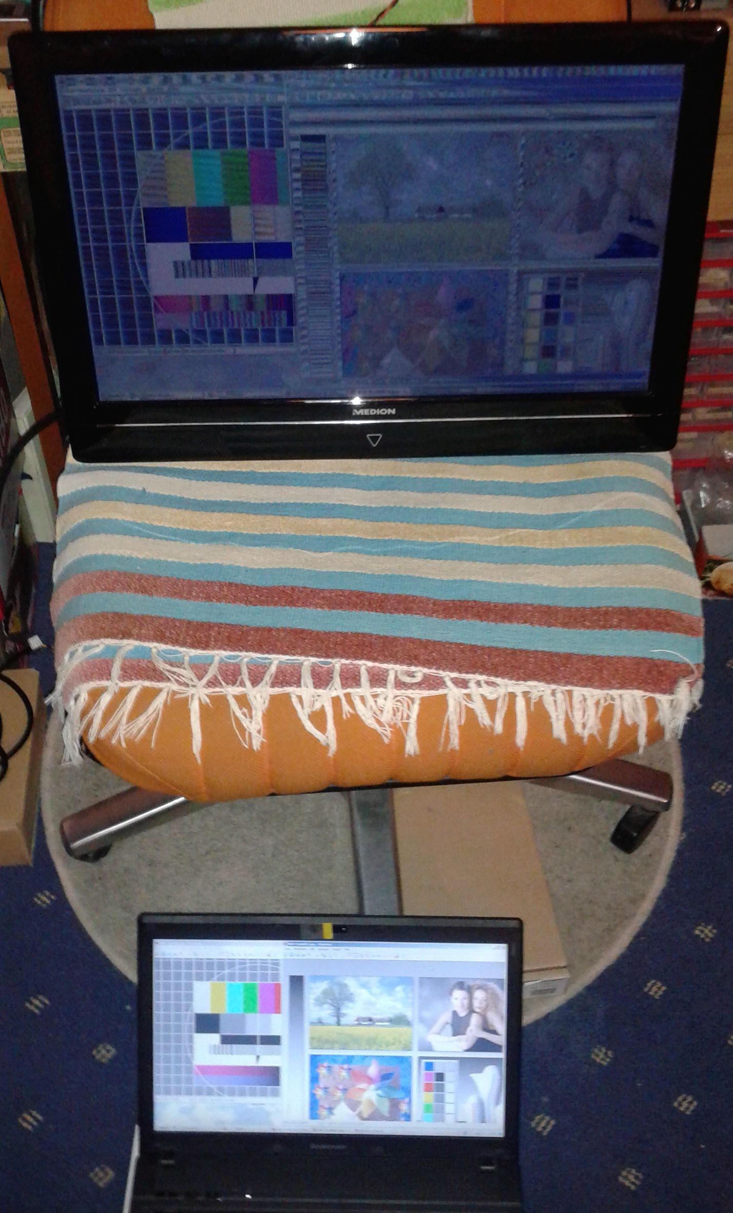

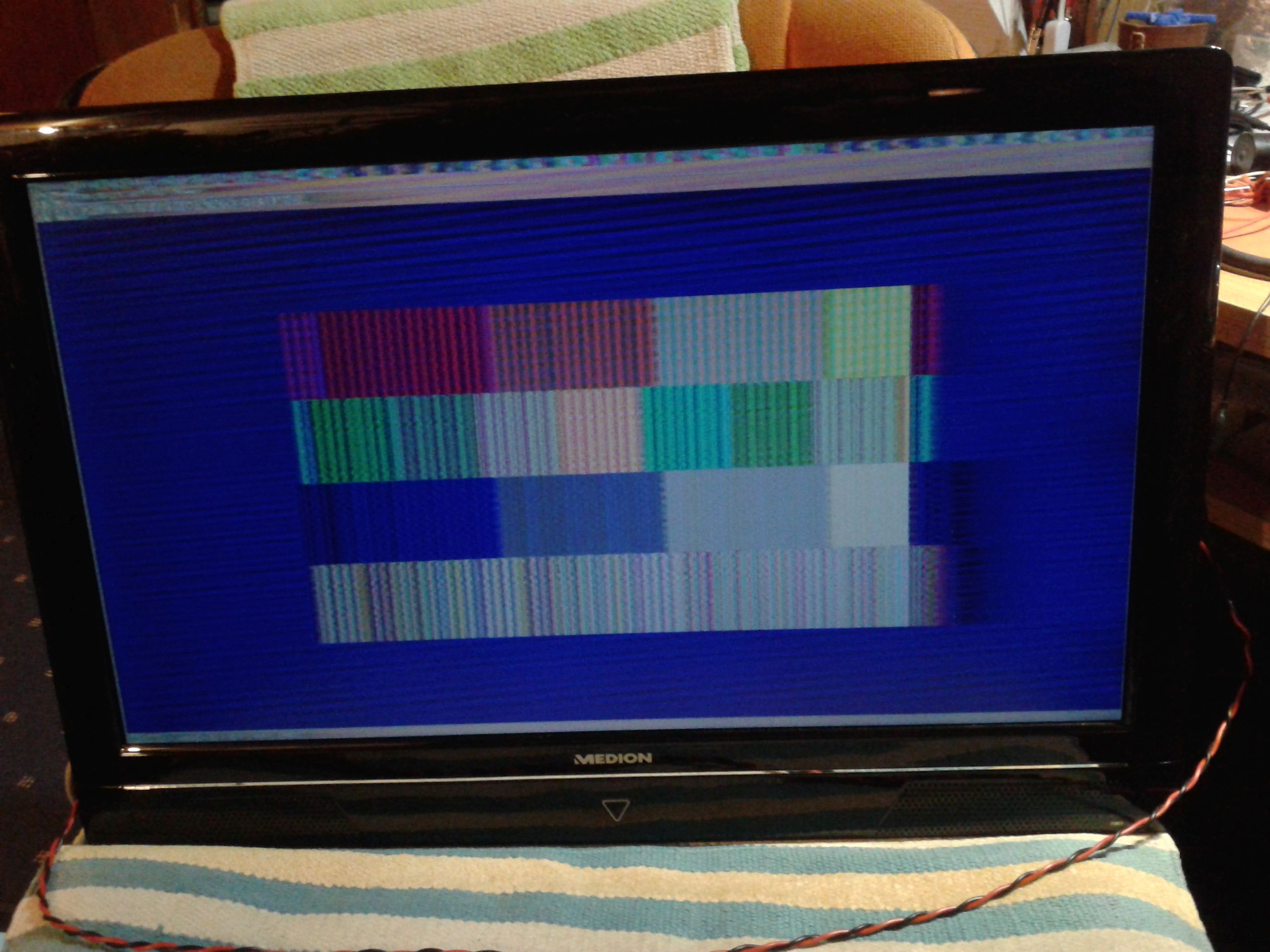

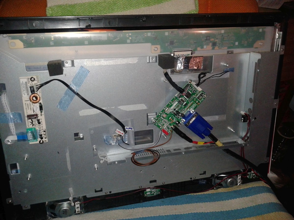

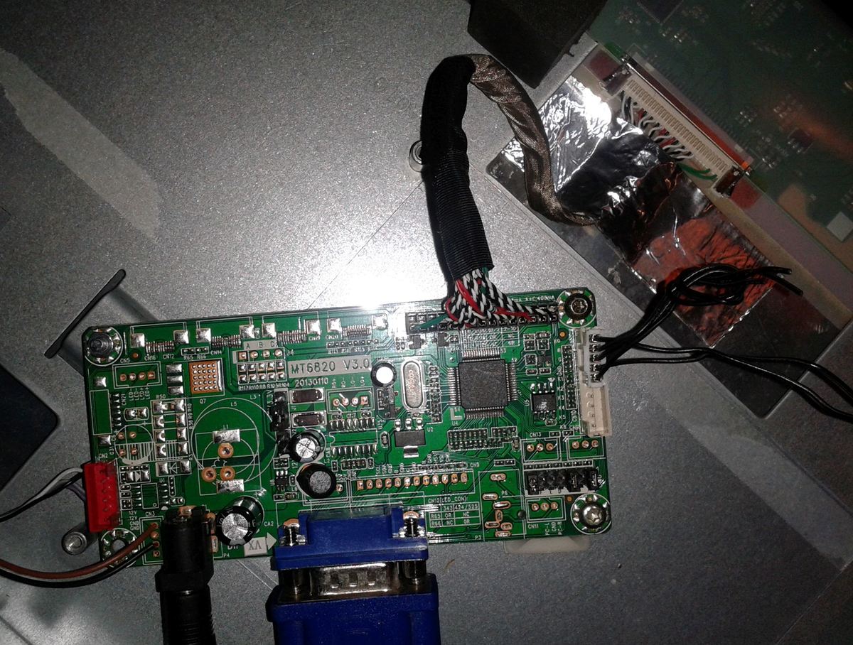

Hallo zusammen, anbei wie gewünscht, ein paar Beweisbilder des Monitors, einmal vom Aufbau und dann in Aktion: Aufbau.jpg und Aufbau_Detail.jpg -> Als Übersicht gedacht, dass man sieht, wie es jetzt gerade aufgebaut ist. Bild_1.jpg -> Hier war eine Auflösung von 1360x768 eingestellt. Das war ein Kompromiss, bei dem ich die Anzeigen duplizieren konnte. Bild_2.jpg -> Hier habe ich extra eine niedrige Auflösung (800x600) eingestellt, weil die von so ziemlich allen Monitoren unterstützt werden sollte. Den Monitor habe ich diesmal auch nicht am Labornetzgerät angeschlossen, sondern an "sauberem" Batteriestrom, damit ich ausschließen konnte, dass ich mir vom Netzgerät Störungen einfange.
Kaktusbombe schrieb: > Als ich das bestehende LVDS Verbindungskabel für das Display (Datenblatt > ist angehängt) durchgemessen habe, musste ich feststellen, dass die > Pinbelegung sogar direkt gepasst hat. Das Resultat lässt daran zweifeln. Beschreib' mal, wie Du die Signale RXO[0-2 & C] und RXE[0-2 & C] mit der Pollin-Platine verbunden hast, und welche Betriebsart Du gejumpert hast.

Rufus Τ. F. schrieb: > welche Betriebsart Du gejumpert hast. Sieht schon ein wenig nach 18 vs 24 Bit aus...
So, nochmal frisch nachgemessen, die Verbindungen des Adapterkabels. Passt, soweit ich das sehen kann, alles. Die Einstellungen der Interface-Platine habe ich doch oben schon geschrieben: Jumper A+C+G -> 1920x1080, 8 bit, 2 channel. Aber auch die Variante A+C (6 bit) habe ich probiert. Der andere Jumper ist auf 5 V Versorgung gejumpert.

Mache doch bitte nochmal ein Foto wie "Bild_1.jpg" oder "Bild_2.jpg", aber lasse dabei einen möglichst gleichmäßigen Farbverlauf über den gesamten Bildschirm darstellen. Zum Beispiel das hier: http://www.avsforum.com/photopost/data/2224298/0/04/04d8edc6_8bit_full_grad_color.png Und zeige bitte das Original zusammen mit dem Foto hier im Forum. Passe beim Fotographieren bitte auf, dass keine Moire-Muster entstehen. Die lassen sich verhindern, indem das Bild ein klein wenig unscharf aufgenommen wird. In Bild 2 sind am rechten Rand einige solcher Muster, die schnell mit dem Fehler verwechselt werden. Lothar M. schrieb: > Sieht schon ein wenig nach 18 vs 24 Bit aus... Würde ich auch tippen.
ElKo schrieb: > Lothar M. schrieb: >> Sieht schon ein wenig nach 18 vs 24 Bit aus... > Würde ich auch tippen. Ich kann ja auf der Platine 6 bit oder 8 bit Farbtiefe wählen. Dabei ändert sich aber nichts. (6 bit * 3 Farben sind 18 bit, das ist aber schon richtig, oder?) Was mir jetzt noch aufgefallen ist, was vielleicht interessant ist: Wenn ich keine Signalquelle angeschlossen hab, meldet das Display/Interface ein "No Signal"-Fensterchen. Und das klar und in Echtfarben ..? Das Bild mit dem anderen Testmuster kommt voraussichtlich Morgen.

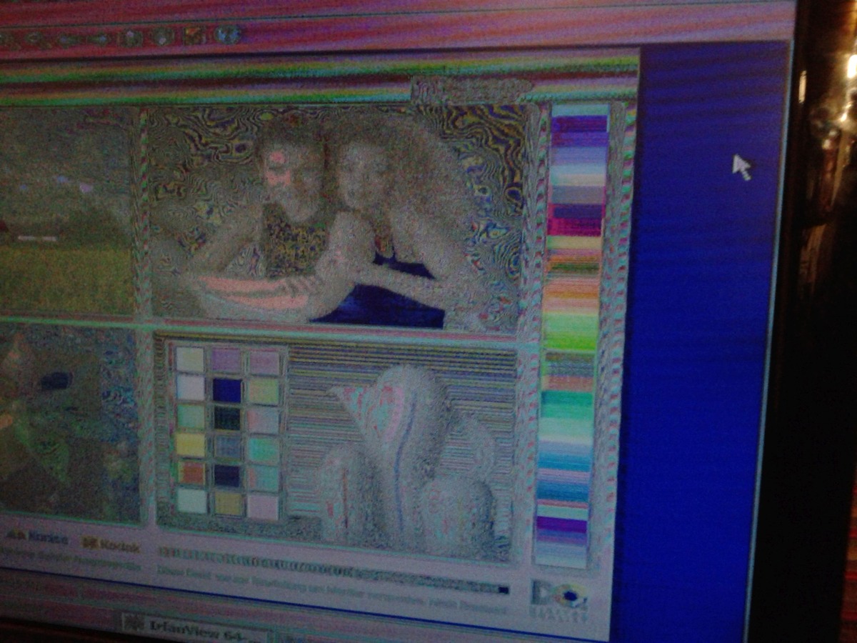

Hallo, hier ist das nochmal gwünschte Testbild. Zu meiner Signalquelle: Ich kann ja nur über VGA anschließen, das Interface hat ja kein HDMI/DVI. Ich hab halt nicht so viel, was VGA kann und so wirklich mobil ist, außer meinem Laptop. Was ich tatsächlich noch machen sollte, ist, mal die verschiedenen Bildwiederholraten und Farbtiefen durchtesten. Das hab ich bisher vergessen. Mach ich noch.

Versuch doch mal einen anderen Zuspieler und ein anderes Kabel. Das Menü kommt idR. vom Interface, das Panel selbst hat nur einen dummen Umsetzer von LVDS auf die parallelen Displaysteuersignale. Wird das Menü sauber angezeigt, während das gestörte Bild im Hintergrund ist? Für eine schlechte Signalübertragung beim VGA sprechen auch die "Schatten", die rechts vom Graukeil sind. Wenn du ein an deinen Laptop ein anderes Anzeigegerät (Beamer, Bildschirm, ...) anschließt, kommt dann ein sauberes Bild?
Eine kleine Anmerkung hab ich noch, hast du gesehen das auf dem Adapter, die Jumper eine andere Reinfolge als im Datenblatt haben also genau Spiegelverkehrt.
