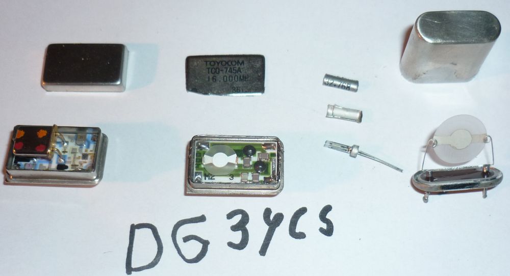

malsehen schrieb: > Aufgemacht. > Ich dachte, es sind noch Trigger > oder so drin... Sind dir wohl rausgefallen.
C. A. Rotwang schrieb: > google caputt? > https://upload.wikimedia.org/wikipedia/commons/8/8f/Crystal_oscillator_internals.JPG > > wikipedia unbekannt? > https://de.wikipedia.org/wiki/Quarzoszillator > > Angst vorm Militär? > http://www.am1.us/Local_Papers/U11625%20VIG-TUTORIAL.pdf Selbst wenn man sich nur aufs Forum beschränkt haben wir das Innenleben solcher Dinge hier schon mehr als einmal besprochen. Das Bild oben stammt z.b. aus dem Thread: Beitrag "Webasto Funk Toröffner - nach hinfallen kaputt" Gruß Carsten
Bei dem ganz linken Teil im Foto finde ich interessant, dass der Kristall nochmal extra gekapselt ist.

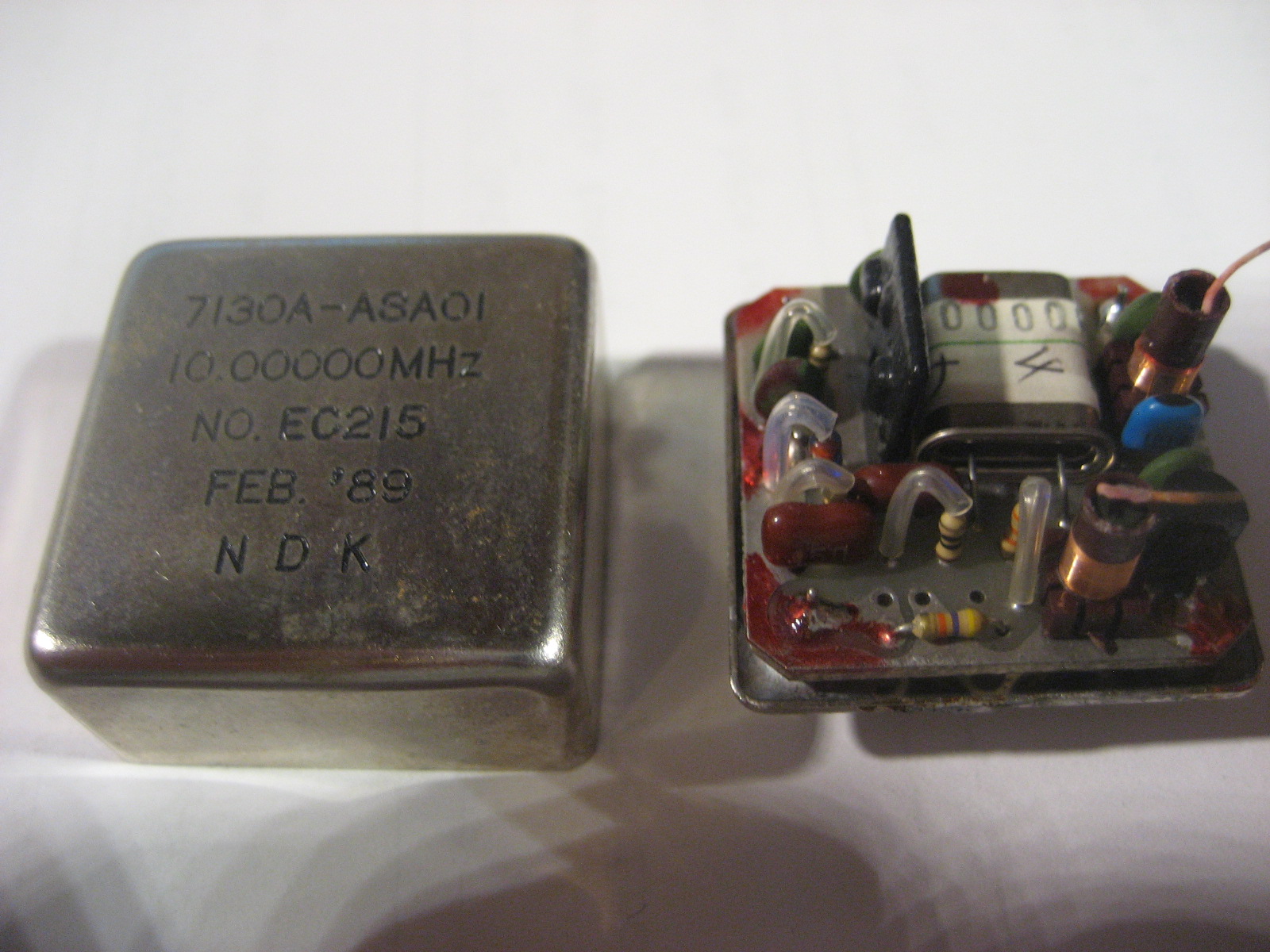

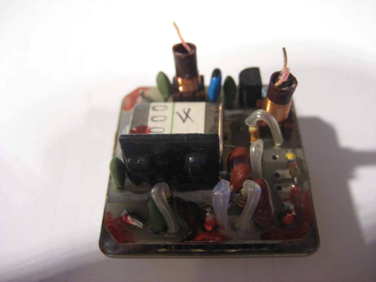

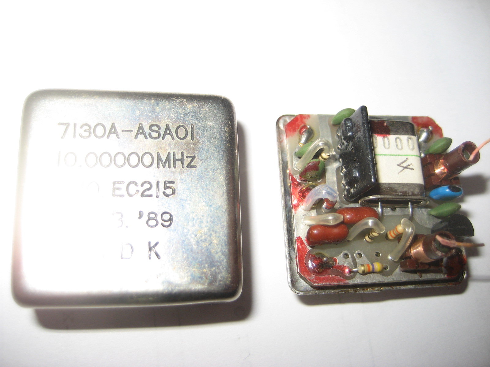

und so sieht ein edler Oszillator innen aus: handgeschriebener Quarz, 2 Spulen für den Hand-Abgleich und Glimmkondensatoren wegen der Stabilität Die eigentliche Oszillator (das scharze Teil) ist ein Keramiksubstrat. https://de.wikipedia.org/wiki/Dickschicht-Hybridtechnik Der scheint auch fast keine Alterung zu haben und ist über 28 Jahre alt.

Thomas R. schrieb: > und Glimmkondensatoren und noch eine kleine Korinthe obendrauf: Glimmerkondensatoren ;-)
Thomas R. schrieb: > Der scheint auch fast keine Alterung zu haben und ist über 28 Jahre alt. Wie bei mir!
Thomas R. schrieb: > und so sieht ein edler Oszillator innen aus: > handgeschriebener Quarz, > 2 Spulen für den Hand-Abgleich und Glimmkondensatoren wegen der > Stabilität > > Die eigentliche Oszillator (das scharze Teil) ist ein Keramiksubstrat. > https://de.wikipedia.org/wiki/Dickschicht-Hybridtechnik > > Der scheint auch fast keine Alterung zu haben und ist über 28 Jahre alt. Früher war halt alles besser, sogar die Zukunft.
