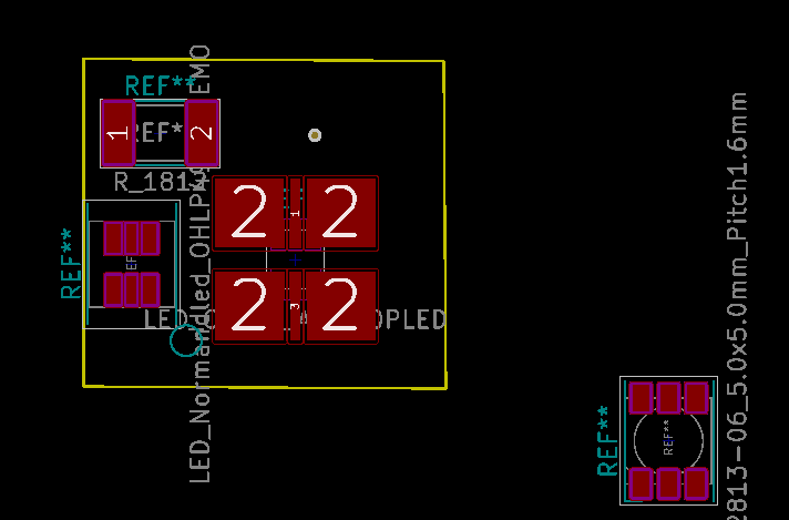

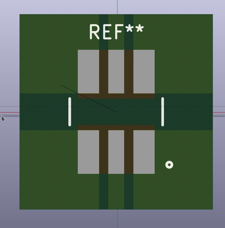

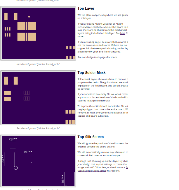

von Lutz H. (luhe)
Ich hab eine kleine Testplatine zu meinen
Lieblingsleiterplattenhersteller hochgeladen und der hat keine Fläche
zum Löten freigelassen(große Kupferflächen in der Mitte).
Hier mein Versuch, der Weiterentwicklung von
LED_Normandled_WS2813-06_5.0x5.0mm_Pitch1.6mm, noch ohne die Flächen zur
Kühlung.
von Lutz H. (luhe)
Hier das zugehörige KiCad- Bild.
von Florian W. (Firma: Optonaval GmbH) (optonavalfw)
Hallo Lutz,
du hast Recht. Wenn ich mir dein PNG so anschaue, ist das von mir
eingezeichnete Polygon mit der Soldermask tatsächlich nur als Kontur
übernommen worden. Ich sehe zumindest 6 ganz dünn gezeichnete gelbliche
Rechtecke, wo eigentlich die Flächen sein sollten.
Wie mache ich denn das jetzt am geschicktesten? Weitere, kleine SMD-Pads
so einfügen, dass sie zur Mitte hin zeigend exakt überlappen und da dann
F.Silk, F.Paste und F.Mask aktiviert lassen? Kann ich anderweitig dafür
sorgen, dass die von mir gezeichneten Polygone als vollflächig angesehen
werden?

von Mampf F. (mampf) Benutzerseite
Du hast es als Linien-Segmente und nicht als Polygon im F.Mask-Layer
gezeichnet.

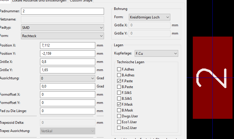

Wie mache ich das denn? Ich habe das Polygon-Symbol genau so benutzt,
wie ich es gewohnt war. Erster Klick, Anfangspunkt, zweiter Klick, erste
Ecke ... und 4. dann Doppelklick auf den Anfangspunkt wieder. So werden
in Eagle Polygone gezeichnet, zumindest, wenn man Polygone ausgewählt
hat. Das ist bei KiCad ja aber nicht eigenständig möglich.
Viele Grüße
Florian W.
von Lutz H. (luhe)
Im Moment hat das Pad1 und Pad 2 kein Loch im Lötstop

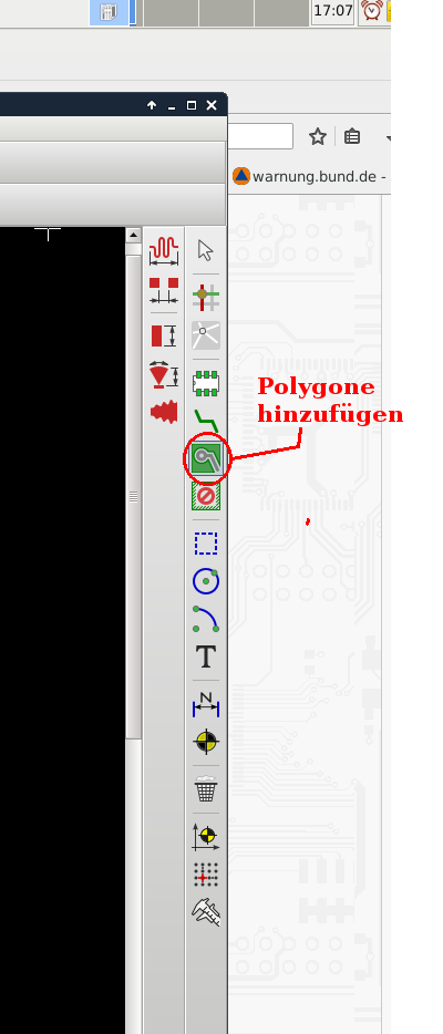

von Bernd W. (berndwiebus) Benutzerseite
Hallo florian.
> Ecke ... und 4.
Das ist erstmal in KiCad "fast" genauso. Unterschied:
Du machst den abschliessenden Doppelklick nicht auf den Anfangspunkt,
sondern auf den letzten Punkt vor Deinem Anfangspunkt. Wo Dein
Anfangspunkt ist, weiss KiCad ja schon. Also der letzte Punkt davor, und
die letzte Lücke im Polygon macht KiCad selber zu.
> So werden
Wer hat das denn erzählt? ;O)
Ganz rechte Buttonleiste in PCBnew und dann von oben der sechste Button:
"add filled zones". Siehe dazu im Anhang:
"PolygonInKiCadPCBnew-Button.png" Nach dem ersten Klick für einen
Anfangspunkt bekommst Du übrigens ein Auswahlmenü für Einstellungen wie
auf welchem Kayer Dein Polygon sein soll und wenn Kupfer, mit welchem
Netz verbunden und so weiter.
Wenn Du später mal am Polygon herumeditieren musst, nimmst aus der
rechten Buttonleiste in PCBnew den obersten button (der weisse Pfeil),
und klickst mit der rechten Maustaste auf den Rand des Polygons.

von Lutz H. (luhe)
An der Stelle an der Paste sein soll ein entsprechendes Pad setzen
In dem Fall würde ich es nicht machen, weil das Polygon in zwei Ebenen
gezeichnet werden muss und das 6 mal.
von Lutz H. (luhe)
Macht Paste auf Lötstop sinn? Am besten nur Kupfer.

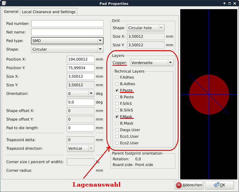

Hallo Florian.

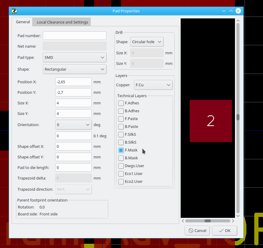

Speziell für Lötstopp an Pads brauchst Du das Polygontool aber nicht,
weil Lötstopplackaussparungen (oder auch Lotpastenmaskenlöcher) von
KiCad automatisch angelegt werden.
Bei Anlegen des Pads (oder beim Editieren) im Auswahlfenster die
passenden Lagen anwählen. Feineinstellungen gibt es im zweiten reiter
des gleichen Fensters "local clearance and settings".
Siehe Anhang "PadsEditierenPCBnew-KiCad.png"
Zum Editieren eines vorhandenen Pads mit der rechten Maustaste im
Auswahlmodus (rechte Buttonleiste in PCBnew ganz oben, der "weisse
Pfeil") ein Pad anklicken.
Wenn Du nicht genau getroffen hast, bekommst Du ein Menue zur
Feinauswahl. Oder Du zoomst näher ran und machst das ganze nochmal.

von Lutz H. (luhe)
Florian hat die Pads  als Kupferpad  mit Lötpaste auf Lötstoplack
angelegt.
Ich glaube am besten ist ein großes Pad mit der Kupferbläche, das mit
Lötstoplack bedeckt ist für die Kühlung und ein normales SMD PAD zum
Bauteilanschluss übereinander. Und das sechs mal gepflegt im
Bauteileditor.

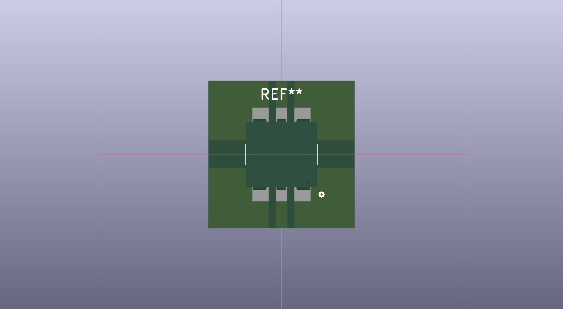

Hallo Lutz.
> angelegt.
lötpaste AUF Lötstopplack ist wenig zielführend.
> Bauteileditor.

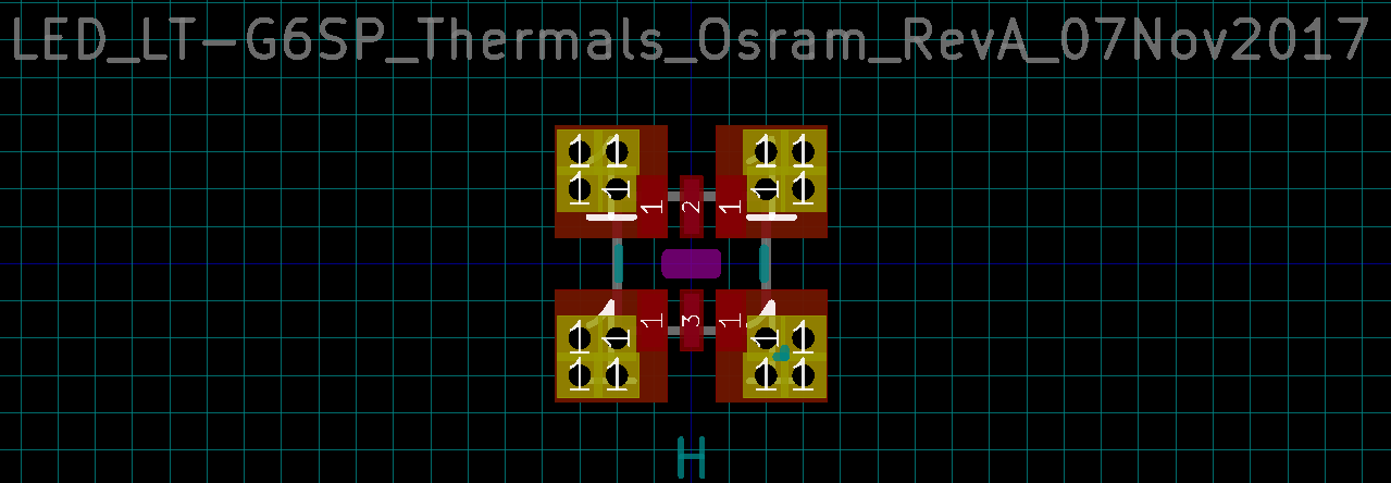

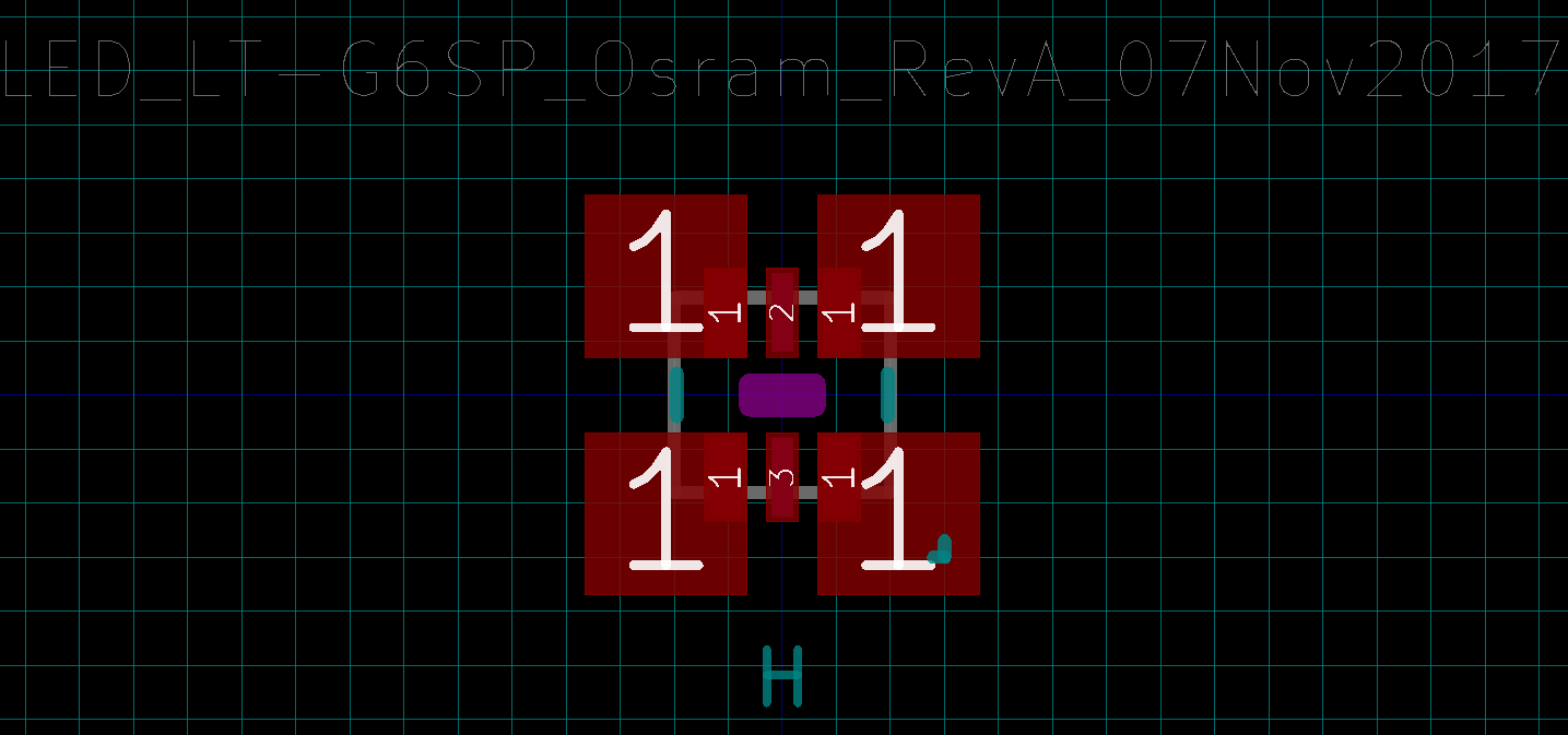

Das ist auch am einfachsten. Vor allem wenn man die Abmessungen
parametrisch eingibt, und Symmetrien nutzt, und natürlich Copy/Paste.
Mit der Maus fummeln sollte man nicht zu sehr. ;O)
Ich habs mal probiert. Schau mal in den Anhang.
"LED_LT-G6SP_Osram_RevA_07Nov2017_KiCadFootprint.png"
ist ein Screenshot von
"LED_LT-G6SP_Osram_RevA_07Nov2017.kicad_mod", was ein Footprint der
fraglichen LED sein soll.
Und weil LEDs immer gut gekühlt sein sollen, hier das ganze nochmals mit
ThermalVias und zusätzlichen Pads auf der Rückseite:
"LED_LT-G6SP_Thermals_Osram_RevA_07Nov2017.kicad_mod"
"LED_LT-G6SP_Thermals_Osram_RevA_07Nov2017_KiCadFootprint.png"
Mann könnte noch die Lötstoppmake/Pastenmaske genauso groß wie die Pads
machen, ich habe sie etwas kleiner gehalten, und der Klebstoffklecks
darf auch kleiner sein.
Nachtrag: Da ist ein Fehler - Die Lötstoppmaske solltest Du sogar
verbreitern , weil sonst der blanke Teil der Pads schmäler als das Pin
der LED wird.
Mit freundlichem Gruß: Bernd wiebus
http://www.l02.de
Nachtrag:
> der LED wird.
Im Anhang nun:
"LED_LT-G6SP_Osram_RevB_07Nov2017.kicad_mod" und
"LED_LT-G6SP_ThermalVias_Osram_RevB_07Nov2017.kicad_mod"
In überarbeiteter Form.
http://www.l02.de
Guten Morgen Bernd,
vielen Dank für deine Erklärung zu PCBnew. So weit bin ich allerdings
noch gar nicht. Ich bin derzeit noch im Footprinteditor, und dort gibt
es, zumindest in der von mir benutzten Version, nur "Grafische Linie
oder Poygon hinzufügen". Dank deiner Erklärung, wie ich statt der
grafischen Linie aber zu einem Polygon komme, nämlich den Doppelklick
schon eine Ecke vorher zu benutzen, denke ich, dass ich das jetzt mal so
ausprobieren werde.
Ein Benutzen der automatischen Lötstoppmasken- und
Pastenschablonen-Funktion geht bei diesem Bauteil übrigens nicht so ohne
weiteres, weil die Ränder der Lötstoppmaske mitten innerhalb der Pads
liegen, weil die Pads gleichzeitig Kühlflächen darstellen. Insbesondere
die vier Anoden sollen eine Fläche von mindestens 9mm² aufweisen,
wohingegend die Fläche, die wirklich aus dem Lötstopplack ausgespart
werden soll nur ca. 1,5mm² groß ist. Daher muss ich beide Flächen
manuell einzeichnen, oder zwei Pads übereinander zeichnen, das eine
reines Kupfer, das andere mit Fläche für Aussparung Lötstopplack und
Fläche für Pastendruck.
Update: Irgendwie klappt das mit an der dritten Ecke einen Doppelklick
ausführen, und der Footprinteditor macht aus drei Linien ein
geschlossenes und gefülltes Polygon nicht. Was mache ich also falsch? Es
bleibt dabei, dass das alles nur einzelne Liniensegmente sind, aber
keine gefüllte Fläche daraus wird. Genau diese gefüllte Fläche benötige
ich aber, um Lötstoppmaske und Pastenschablone einstellen zu können.
Vielleicht hat ja doch noch jemand eine Idee, was ich da falsch mache.
VG
Florian W.

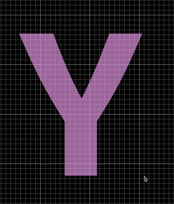

Oh, gerade gesehen, Polygon gibt es im Footprint Editor nicht ... Sorry
dafür^^
Es geht trotzdem, wenn man den Footprint per Text-Editor ändert ... Hab
ich einige male per Bash-Script-Magic gemacht xD
Aber gut, das ist natürlich keine Lösung für dein Problem ...
Für Thermal-Pads - zB eine Cree LED - tackere ich immer mehrere SMD-Pads
übereinander und geb ihnen den gleichen Pin-Namen.
Dann passt es auf jeden Fall mit der Lötstoppmasken-Aussparung :)
Alternativ das Polygon im F.Mask-Layer erst im Layout zeichnen.
An den Pads selbst muss man normalerweise nicht explizit mit F.Mask
arbeiten - das passiert von KiCad automatisch - wenn F.Mask auch im
Pad-Einstellungs-Dialog eingeschaltet ist.
Das war bei deinen Pads nicht der Fall.
Wie es dann in der 3d-Ansicht aussieht, wenn man es für alle Pads
einschaltet, siehst du im Bild im Anhang.
Ich habe es jetzt mal so gemacht, dass ich insgesamt 3 Pads an jeder
Stelle angelegt habe, eines in der F.Cu, ohne F.Mask und F.Paste, ein
weiteres in F.Mask und ein drittes in F.Paste. Dabei habe ich mich an
die angegebenen Positionsdaten aus dem Datenblatt gehalten und die
unbekannten Koordinaten z.B. für die Lotpastenschablone zwischen den
Pins um jeweils 0,2mm über die Kupferfläche hinausragen lassen. Die
Lotpastenschablone ist derzeit noch exakt so groß, wie das freigestellte
Kupfer, da ich mich bisher (dank Eagle-Nutzung) noch nicht um
Reduzierungen kümmern musste. Das haben bisher immer die
Leiterplattenbestücker automatisch gemacht.

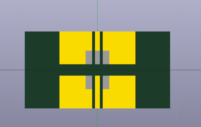

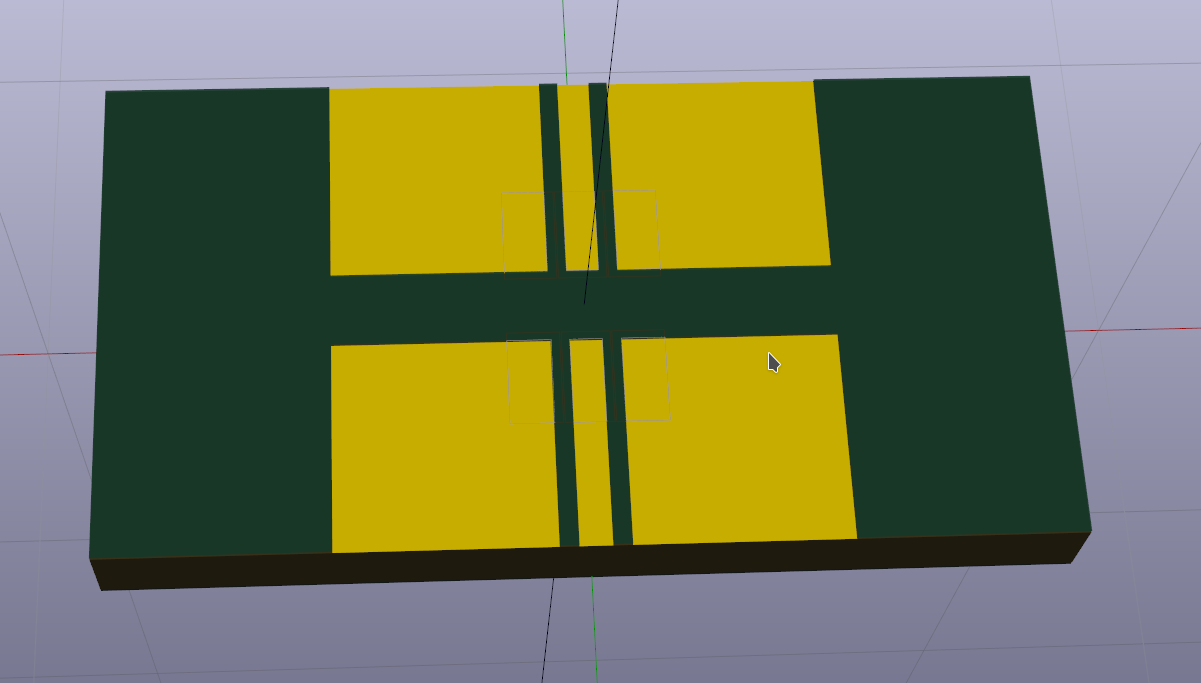

Florian W. schrieb:
> weil die Pads gleichzeitig Kühlfläche darstellen
> und gigantisch größer sind, als die Stellen, die wirklich Lotpaste
> abbekommen sollen.
Aaaaah, sorry, das ist mir entgangen!
Dann mach es folgendermaßen:
Setze große SMD-Pads mit F.Mask aktiviert, aber ohne F.Paste.
Und an die richtige (oben drauf mit gleichem Pin-Namen) Stelle des
Bauteils kleine SMD-Pads mit F.Mask und F.Paste.
Dann sieht es aus wie im Bild.
Passt das dann?
(Falls nicht, dann bei den großen F.Mask abschalten ... Irgendwie fehlt
mir noch die Vorstellung davon, was genau du haben wolltest xD )
von Lutz H. (luhe)
Auf das Kupfer soll Lötstoplack drauf,stimmen da diese Einstellungen?
von Mampf unterwegs (Gast)
Lutz H. schrieb:
wenn Kupfer drauf soll, bei den großen Pads F.Mask ausschalten :)
Äh Lötstopp drauf soll ... Rest war richtig
Soo, jetzt komme ich auch wieder dazu, etwas dazu zu schreiben.
Ich habe die Datei jetzt so angepasst, wie sie m.M.n. funktionieren
müsste. Dazu ist jedes Pad aus drei einzelnen Pads des selben Namen
aufgebaut. Je ein Pad für die Kupferfläche, für die Lötstoppmaske und
für die Pastenschablone. Dabei sind Lötstoppmaske und Pastenschablone
gleich groß, so dass der Bestücker die Verkleinerung für die
Pastenschablone selbst vornehmen kann/muss, je nachdem, was für eine
Schablone (oder vielleicht ja auch Pastendrucker) er einsetzt.
Sollte niemand mehr Einwände gegen das Modell haben, darf es gerne von
Jedermann genutzt werden.
Sollte irgendjemand Lust und Zeit haben, auch noch ein passendes
3D-Modell zu generieren, würde ich mich darüber freuen, dies bei mir mit
einfließen lassen zu können.
Viele Grüße
Florian W.
Hier nochmal ein Update. Footprint im kicad_mod und 3D-Modell im
WRL-Format. So sollte jetzt hoffentlich alles schön zusammen sein.
Wer das 3D-Modell benutzen möchte, muss im Footprint lediglich den Pfad
zu der Datei ändern. Dort sind die Angaben jetzt natürlich auf meinen
Rechner zugeschnitten.
